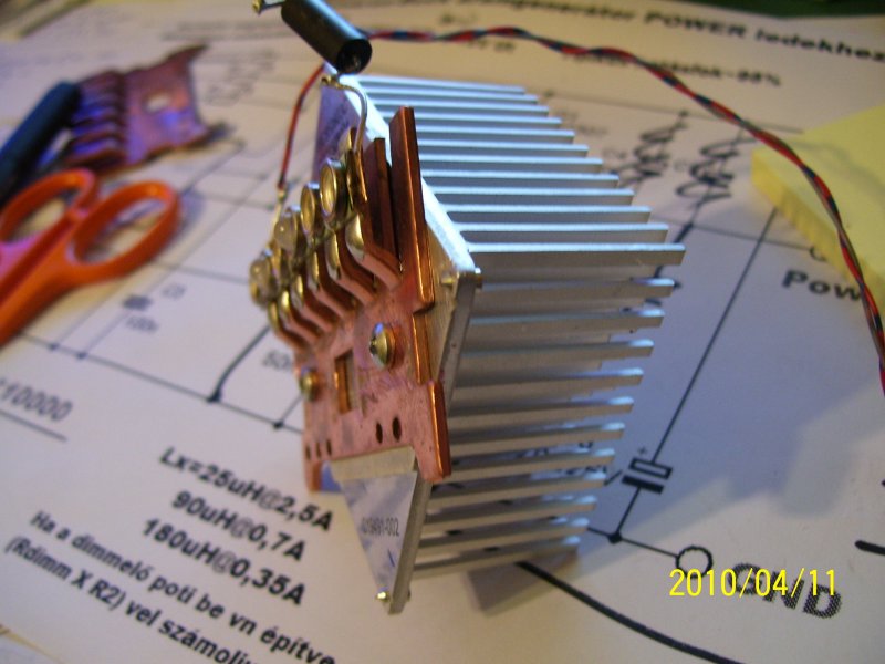

(#) jucsaba válasza fassenkugel hozzászólására (») Ápr 11, 2010 /
kicsavartam a ledes lámpákat, íme néhány kép.
a kicsi 1 W körüli a nagyobb kb3,5w-os , ennek megfelelö fénnyel.
mint sokan , én is döglött kompakt fcsö házába építettem, a nagyobbik furatraszteres panelre lett aplikálva , FBS-sel beragasztva.

(#) jucsaba válasza jucsaba hozzászólására (») Ápr 11, 2010 /
még képek,a ledes lámpáról
és végül a ledes próba lámpa , kb 270 mA körüli árammal.
na itt már melegedett rendesen , valóban kellett a nagy hütöfelület, langyos lett a réz lemez.
azt hogy miért a réz lemez csíkokra forrastottam a ledeket : a tokozás kialakítása olyan , hogy alul viszonylag nagy hütöfelület van -szigetelten- kialakítva a led alján, amin keresztül lehet hüteni. kb 2 milis réz lemezre lett felforrasztva ami kb 3 milis alunak felel meg.azon kivül önállóan , a többi led megolvasztása nélkül tudtam egyesével felrakni .a forr.ón viszonylag jó hövezetö , a ledek biztonságban vannak. végül néhány zoomos kép a póruljárt ledek tetejéröl.
(#) mtomihun válasza jucsaba hozzászólására (») Ápr 11, 2010 /
Helló
Akkor mégiscsak kellett az a nagyobb hűtőborda. Én a max 350mA-t bíró ledeket 250mA-ról járatom és van melegedés szépen.
Világítás közbeni kép?
(#) jucsaba válasza mtomihun hozzászólására (») Ápr 11, 2010 /
a fényképezö gépek dinamikája kicsi ehhez , össze kéne hasonlítani kompakt fcsövel , csak akkor meg nem látszik h melyik fény melyiktöl van.
láttam a neten összehasonlító képeket , ahol egyszerre megy a halogén és a ledes lámpa, a halogén 90-120 fokban világít , a led kb 15 fokos nyílásszöggel (ezeknél az 5miliseknél), ott viszont szemböl vakít.csak a próba alapján lehet összehasonlítani , akkor is erösen szubjektív a vélemény, inkább pontszerü vagy kis terület megvilágítására való a led , (pl bringa elsö lámpa) a szín hömérséklet szobai világításnál fontos , profi módon be lehet állítani a kívánalmaknak megfelelö színü világítást egyszerüen,és vékony méretben pl smd ledekkel kb 5 mili vastag világító testeket lehet alkotni, ami izzó v fcsövel nehezen érhetö el.

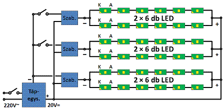

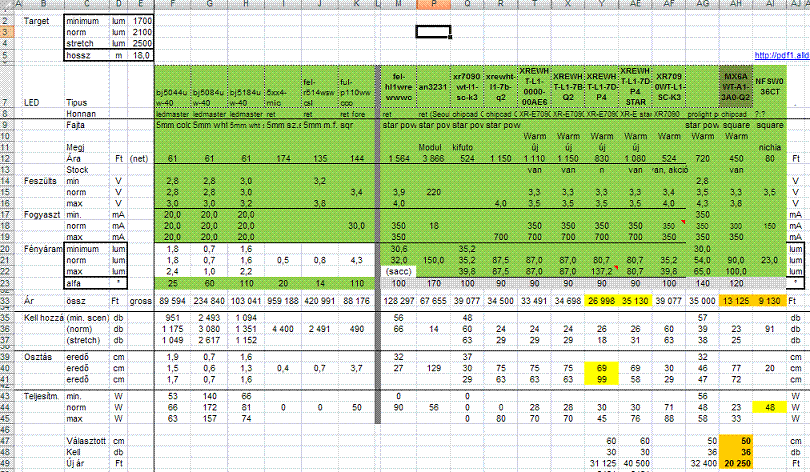

(#) tony68 hozzászólása Ápr 21, 2010 /
Örömmel látom hogy mások is a Cree ledeket találják meg, nekem is ez a gyártó jön be.
A nappalinkba teljes világítást építettem belőlük 2009 dec folyamán, akkor került a piacra itthon az MX-6.
Azóta a LED-ek majdnem minden nap kb. 6 órát mennek, más lámpát ott nem használunk :
TÖMÖR ÖSSZEFOGLALÓ
Hangulatos, teljes értékű szobai világítás. 36 db egyedi Power-LED, indirekt módon felfelé a mennyezetre irányítva.
LED-sor elhelyezése: egy vonalban a falon körben a 3,7×5,4 m méretű szobában (kerület = 18 m), a mennyezet alatt 15 cm-rel, 50 cm-es távolságonként, polisztirol díszléc takarásában
LED-ek típusa: CreeŽ XLampŽ Power-LED
• Gyártó: CREE (www.cree.com/xlamp)
• Cikkszám: MX6AWT-A1-0000-0009E8
• Paraméterek: Meleg fehér 2700K, névleges fényárama 80...87 lumen (P4), névl. vetítési szög 120°, névleges áramfelvétel 300 mA (max. 350 mA), névleges feszültség 3,3 V (max. 3,8 V), kivitele négyzet alakú, 5×5 mm méretű, eredetileg hűtőfelület nélküli
• Besz. forrás: ChipCAD Kft, Budapest (http://www.chipcad.hu/) (sajnos változott az elérhetőség)
Kialakítás:
• 36 LED-ből 6 sort állítottam össze, mindegyikben 6 db hűtőlapra forrasztott Power-LED-et sorosan kötöttem.
• Két-két sort párhuzamban kötöttem össze, így 3 db 12-es LED kör keletkezett
• 3 db áramszabályzó készült, egy szabályzó 2×6 db LED-et hajt meg
• A hálózati tápegység 20,4 V-os (max. 50W) – egy régi notebook tápegység
A LED-eket hűtőlapra forrasztottam, a hűtőlap nyáklapból vágott 10×1,5 cm méretű lap. Egyes vélemények szerint a hűtés esetleg kevés, de a mért hőmérséklet a részletesen megadott gyártói előírások szerint elfogadható.
A hat lámpasort kellő hosszú vezetékkel összekötve helyeztem el körben a fal mentén, névl. 50 cm-es osztással (ld elrendezési rajz).
Áramszabályzók:
IRF-520 FET-tranzisztorokból készítettem, a candlepowerforums candlepowerforums fórumon talált igen egyszerű leírás alapján, fix áram biztosítására, az opcionális fényerő-szabályzó nélkül.
Kapcsoló:
A lámpasort 3 szakaszra osztottam, és három kapcsolót használtam fel. Az első a hálózati tápegységet kapcsolja ki/be, a második+harmadik kis fesz.t kapcsol.
Áram- és feszültség értékek:
• Tápegység 20,4 V-ot szolgáltat; a kimenő áram itt összesen 1850 mA
• Szabályozók árama (egyenként) 620 mA körüli (két két sor LEDen oszlik). Egy-egy szabályzón eső feszültség 1,2 ... 1,3 V
• 6 db sorba kapcsolt LED összegeként kb. 18,8 V mérhető
• Vezetékeken mérve esik kb. 0,4 V. (1,25 mm2-es)
Érdeklődés esetén szívesen közlöm vagy elküldöm a részletes tapasztalatokat is (pdf)
üdv.

Azért ha utánaszámolsz 36db LED esetén 3100 lumen, ami azért nem kevés. A megoldás meg azért is tetszik, mert kiküszöböli a ledek egy pontból jövő fényét, és az ebből következő éles árnyékokat
(#) tony68 válasza kbalazs018 hozzászólására (») Ápr 21, 2010 /
Az én 36×1W MX-6-om persze nem ér fel 3×100W halogénnel, de annyi nem is kell folyton. Tesz-vesz az ember, játszik a pici lányával, beszélget, stb. Amolyan átmenet a hangulatfény és a munkalámpa között, praktikus optimum, és folyamatosan megy.
Olvasgatáshoz pl. még épp alkalmas, huzamosabb odafigyelős feladathoz úgyis ajánlatos a helyi megvilágítás. Alternatíva lenne az egész szoba elárasztása 500 lux-szal padlószinten, s akkor az EON lesz a legboldogabb
Nem tudom hogy az enyém hány luxot ad, csak azt hogy a mennyezetnél 3100 lumen-ből a visszavert rész kb. 2100 lumen indul útnak. Kinek-kinek milyen magasságban kell a fény, át lehet számolni. Számításhoz alapul vehetjük a szakmai ajánlásokat (MSZ EN 12464:2003 szerint), mely alapján kb. 300 lux megvilágításra méretezhető egy ilyen helyiség, mint a nappali (kívánt magasságban). Íráshoz munkafelületre ajánlott érték az 500 lux (itt nem lumen-ről beszélünk), amihez mindenki szpotot használ.
