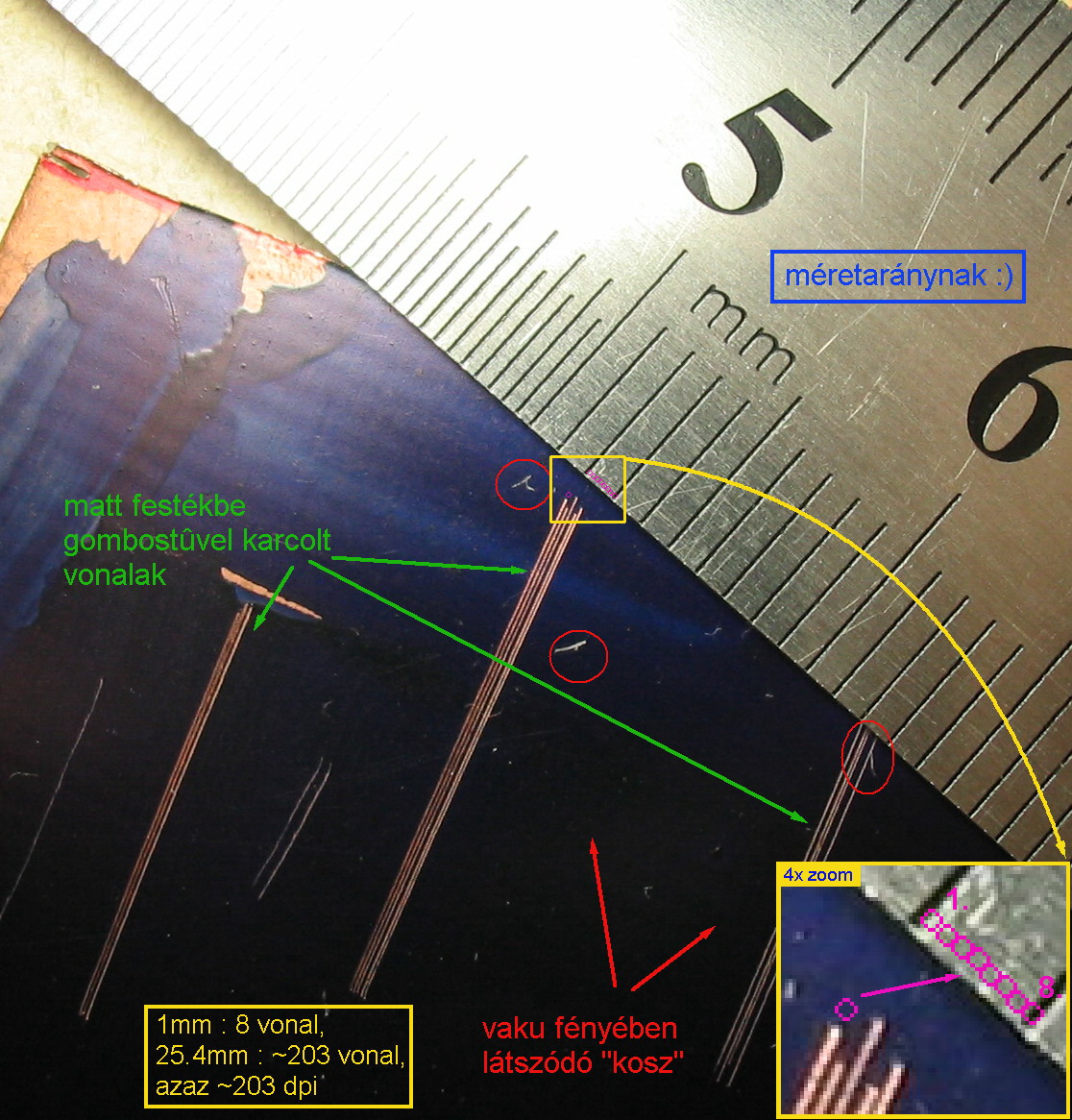

Egy (új?) ötlet: lehetne olyan "nyák-nyomtatót" elkövetni, hogy egy vékony (pl. túlhígított) matt festékkel bevont panelről, a mátrix-nyomtatókhoz hasonló elvvel (azaz elektromágnes+tű) kaparná le a felesleget? Most hirtelen felindulásból befestettem egy panelt így, és gombostűvel minimális erőkifejtéssel (azaz nem rányomva) vonalzó mellett szép tiszta vonalakat tudtam húzni (nagyon vékonyakat). Több tűt használva (a fejet pl. csupa lyuk-próbapanel adná, fix távolságaival) a nyomtatás üteme megsokszorozható lenne. Mint ötlet vetődött fel bennem, fotózással, és vasalással is készítek paneleket, de az eredmény nem minden esetben 100%-os.

Befotóztam a tegnapi festett-karcolt panelt, a felbontás megsaccolásához, 200 dpi körül lehetne, ami nem is rossz. Szerintetek érdemes ezen az úton elindulva kísérletezni?
A tűs nyomtatóval az a baj, hogy a tű csak saját tengelyirányában üt, "kaparni" nem tud. Nem is alkalmas rá az anyaga. Ha azt helyettesítes valamivel és firmware-t is újat írsz, akkor minden lehetséges.

A CNC-maróra távolról hasonlító eszközben gondolkodtam, ami végül is egy X tengelyből (menetes orsó egy irányban viszi a asztalt=nyák-lapot) és egy Y tengelyből (szintén menetes orsó, a fej elmozdul max 20mm-t, a fej tul.képp majdnem a teljes munkaterületet lefedi, 20mm-enként egy-egy karcoló tűvel, hogy ne egy évig tartson), és igen, sima csapágyas lin.vezetékekkel. Természetesen nem leütne a tű, mint a tűs nyomtatók, hanem lent maradna ameddig kell. Az egész vezérlést (PC,PIC) én írnám. Ez a munkám, ebben jó vagyok. Amúgy minden meg van hozzá (alakul a koncepció is), csak el kellene kezdenem. Csapágyakból van több mint 120, klasszikus görkori csapágy (608ZZ), (legolcsóbb beszerzési forrás: "madarasteszkó" sportosztályán valami pár forintra jön ki darabja, 16-osával) ,szerszámokkal is el vagyok látva. 2 század mm pontosság nem hiszem hogy igény egy nyáklapnál.

Az időről, hogy "sokáig tart": egy lassabban készülő, ráadásul karosszékből nézhető cnc-s "panelkaparás" (pld. 0,635mm osztás) ami 100%-os, lehet hogy kényelmesebb és biztosabb, mint egy látszólagosan gyorsabb, de bizonytalanabb, és tv-t sem nézhetsz közben ! ![]()
A klasszikus CNC-marós NYÁK készítés legnagyobb hátulütője (nálam) hogy zajos (marómotor), koszos (porol), drága (nem barkács kategóriás marómotor, erős rezgésálló mozgatómechanika, tökéletes ismétlési pontosság), és sokáig tart (egy tengely rajzol, amit motor mozgat le-fel). 3D-anyagmegmunkálásnál ez a járható út, de NYÁK gyártásnál?
A kaparós megoldás inkább nyomtató-szerű, mint CNC-maró, a panel egyetlen irányban /X/ mozogna, mint a papír a nyomtatóban, és a fej is inkább "kaszál" (sorról-sorra /Y/ ) mint rajzol. Ezért a szán akár egy rugóval elfeszítve is kottyanás mentessé tehető, nincs zaj (nagyságrendileg), nincs robosztus mechanika, nincs szálló por, egy tű mozgatása egy rugóval és egy szétbontott relével megoldható (filléres), és a fej megsokszorozásával (16-24 tű a teljes fejmozgatás /Y/ síkjában) a termelékenység is sokszorozható. Hátrány az elhagyhatatlan savazás, illetve a festés-leoldás macerája. Bár szerintem a mérleg nyelve az előnyök felé dől.
A sok tű, azért nem egyszerű. Vagy nagyon pontosan kell beállítani az összes tűt, vagy szoftverből kompenzálni, hogy melyik tű hova esik. (ha nem pontosan mondjuk 20 sorral lejjebb van a köv. tű) Viszont ez a módszer miért is jó ? Ugyanúgy festeni kell a panelt, akkor már festhetjük fotolakkal is. Ok nincs levilágítás + előhívás. De viszont van bonyolult cnc szerű mechanika + szoftver fejlesztés ami meghajtja a karCNC -nket. Nem tűnik nagyon ésszerűnek. Hacsak nem a kihívás vezérli azt aki nekiáll.
A szoftveres kompenzálás kézenfekvő. De a nagyon pontosan beállítás sem a lehetetlennel határos, szerintem. A festék ára a fotólakknak a töredéke, nem kényes a festés minőségére (beletapadó "szöszök", ha már fújtál fotólakkot akkor tudod miről beszélek), én pl. 3 fóliát teszek egymásra, hogy megfelelő kontrasztom legyen (kétféle lézernyomtatóm van (HP LJ4+,HP LJ1100), egyik se nyomtat fóliára tökéletesen kontrasztosan), ezeket macera összeilleszteni, a fóliáknak a panelre felfekvését biztosítani üveglappal, súlyokkal, macerás, és a végeredmény kissebb paneleknél van hogy nem 100%-os. (germicid-csővel világítom le).

A karcolást pixel szerűen gondoltad egyébként, vagy vektorosan ? Mert vektoros esetén elég érdekes lenne felbontani a vektorokat a tűk között. Pixeles megvalósítás esetén pedig úgy kell elrendezni a tűket, hogy a két egymás mellett levő sáv átfedésben legyen. Komolyan neki fogsz állni megcsinálni ? Az sem egyszerű feladat, hogy olyan réteget fess, ami karcolható üzembiztosan.
Teljesen pixel alapúba gondoltam. Proteust használok, amiben alap a BMP export, 100-600dpi választható. Nem egymást fednék át a tűk, hanem egy vonalban lennének teljesen, és így az Y tengely mozgása csak két tű közötti távolság lenne /meg egy pici túlfutás/, tehát, pl. ha a két szélső tűre oldalról rátennénk egy vonalzót, akkor az összes többi tűvel is érintkezne a vonalzó, és az Y tengely a vonalzóval párhuzamosan mozogna, remélem így szemléletes. Más szóval, leeresztett tűkkel egyetlen pixel vékony vonalat húzna a gép, csak épp egy 300mm hosszú vonalat 20mm elmozdulással húzna (15 tű esetén). A panel (BMP) képén egymástól "tűnyi" távolságokban a program kiolvassa az állapotot (hogy réz vagy hordozó kell-e) és ezt leküldi binárisan a vezérlésnek, ami a tűket lent vagy fent tartja, vagy változtatja. A festék réteg nem kritikus, amit felhordtam panelre fülpucoló pálcikával, az sem egyenletes, de ez a karcoláson nem változtatott.
