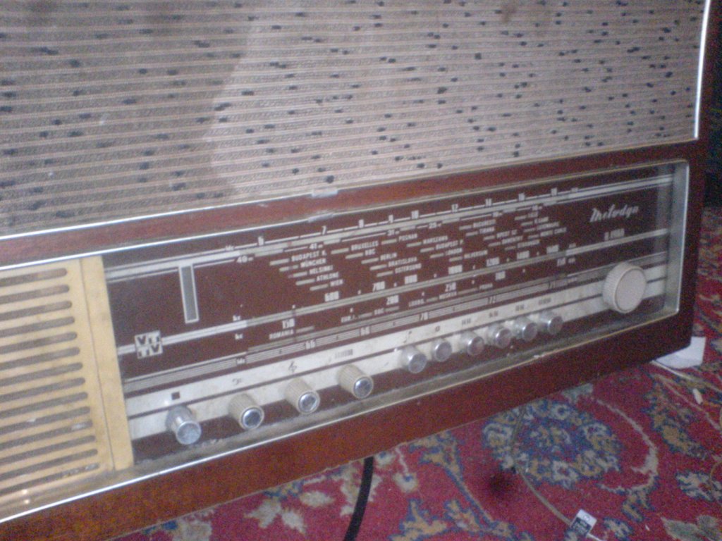

Helló. Van egy csöves erősítőm, de nem tudom mi a baja.
Bekapcsolom, és kb 2 perc mulva elkezd torzitni, utánna teljesen elhalkul alig lehet hallani, de adig ugyanugy szol, nagyon tisztán, mint ujkorába, még a szomszéd is halja Én arra tippelnék hogy a hangcső(ECL86) haldoklik benne. Ha nem jol gondolom javitsatok ki, mert nem nagyon találtam bele csövet, hogy kipróbáljam. Valaki aki ért hozá, nagyon szivesen várom a tanácsát, hogy mit csináljak vele.. THX

Gyári és már nem egy mai darad. Képet melékeltem.....
Többnyire az ECL86 szokott gázos lenni és amiatt van ez a jelenség.
