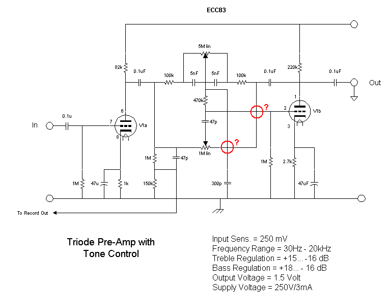

„bevált csöves előfok kapcsolási rajzot”
Mekkora erősítéssel szeretnéd , mennyi cső,csőfél ?
(#) 18david18 válasza CIROKL hozzászólására (») Ápr 28, 2010
Luki:
Köszönöm megnézem!
CIROKL:
Igazából 1,5-2x erősítés nekem elég lenne. 1db ECC83-am van, azt szeretném rászánni.

(#) CIROKL válasza 18david18 hozzászólására (») Ápr 28, 2010
1 darab ECC83 -as csővel nem fog menni , főleg sztereóban ! Amit szeretnél annak min kellene csatornánként 2-3 csőfél , ami azt jelenti hogy a sztereóhoz kéne 3darab cső . Meg az ECC 82 -az jobb lenne erre a feladtra.

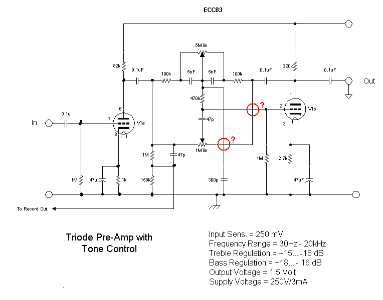

Értem, bocsánat de elfelejtettem megemlíteni, hogy monóban lenne rá szükségem. Közben találtam egy kapcsolási rajzot, csak az a baj vele, hogy néhány ponton nem tudom, hogy össze van-e kötve vagy sem. Bekarikáztam amik kérdésesek. Ha jól értelmeztem akkor a többi ponton össze kell kötni!?

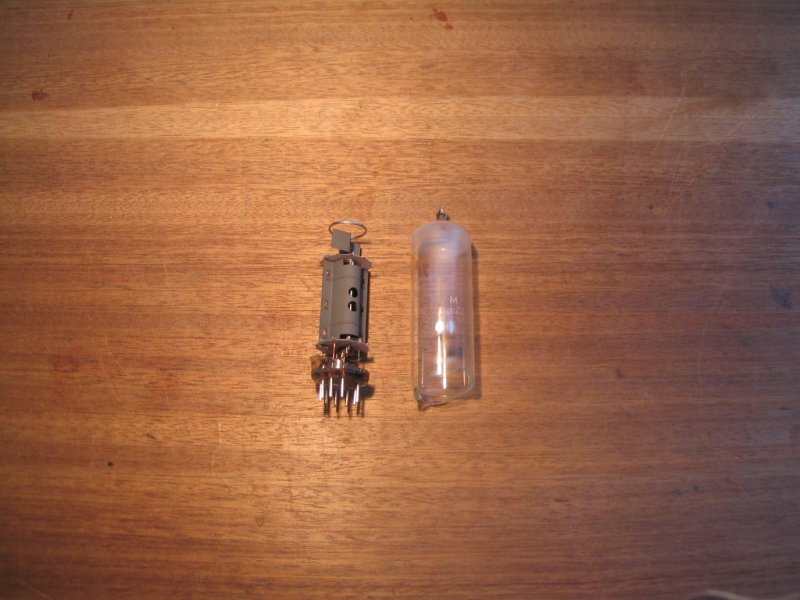

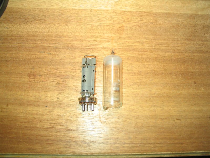

Képzeljétek hogy jártam: Ma jöttem haza, gondoltam hallgatok egy kis zenét. Megnézegettem az erősítőimet, és látom ám, hogy az egyik EL84-nek fehér a teteje, ott ahol a getternek kéne lennie. Na mondom ez begázosodott. Próbálom kihúzni a foglalatból, aztán azzal a mozdulattal elindult lefelé a cső búrája. Hát nem elpattant a cső nyakánál az üveg? De az az érdekes, hogy nem tudom mitől tört el. Ez még most is rejtély számomra. Kb 5 percig vacakoltam vele mire ki tudtam venni a foglalatból. Oda lett a jó kis tugsram csövem... R.I.P. Még azt nem tudom, hogy mi történt volna, ha így bekapcsolom az erősítőt?
(#) Imi65 válasza Gery78 hozzászólására (») Ápr 28, 2010
Semmi különös, az az oldal néma maradt volna. A cső meg nem fűt fel.
(#) CHZ válasza 18david18 hozzászólására (») Ápr 28, 2010
Ott nics összekötés .
(#) 18david18 válasza CHZ hozzászólására (») Ápr 28, 2010
Akkor megpróbálom ezt a kapcsolást megépíteni.

Én is jártam így de én egy tv-nél. Nem volt függőleges eltérítés. Ránéztem a PCL82-re, nem fűtött. A getter még meg volt benne. Ki akartam húzni és akkor a kezemben maradt a búra. A fűtőszál nem volt szakadt csak a bejutott levegőtől nem izzott már a katód.
(#) Gery78 válasza djhans hozzászólására (») Ápr 28, 2010
Hát igen, ez a méreg nem a cián, pláne, hogy nincs itthon tartalék csövem, börze meg most volt... Gondolom a sok felforrósodástól, és lehűléstől meggyengül az üveg, és ezért pattan el akár magától is. Hogy miért nem tudott ez történni még a börze előtt, akkor már meglenne a tartalék, és menne az erősítőm. Már megint igaza van Murphy-nek. Nézegettem boltokban iszonyat pénzeket elkérnek az EL84-ért, a vaterán meg csak özönvíz előtti, agyonhasználtat lehet csak kapni.

(#) sturbi válasza 18david18 hozzászólására (») Ápr 28, 2010
5 Mohm-os potit nehéz lesz keríteni bele, attól tartok.
