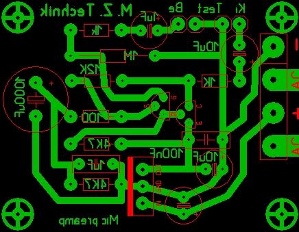

(#) hapro hozzászólása Márc 1, 2008 /
Szeretnék építeni egy PC-s hangfal/hangszóró mérő rendszert. Vettem egy Monacor MCE-4000 típusú elektrét mikrofont, most egy mikrofon előfokot építettem hozzá, azaz csak építettem volna de kifogott rajtam. A kapcsolási rajz csatolva látható és a nyákrajz is csatolva Sprint Layout 5-ben. A feszt egy 7824-es stab IC-vel állítom elő neki. A tünet, hogy a kimeneten 9V körüli DC van állandóan. Szerintem a nyák jó, az alkatrész beültetés is, de a biztonság kedvéért ide felteszem hogy ha valaki átnézi akkor az megerősíthet vagy megcáfolhat ebben. Egyébként a kapcsolási rajz működőképes így ahogy van?
köszi a válaszokat
Zoli
(#) szabi83 válasza hapro hozzászólására (») Márc 1, 2008 /
- elektrét mikrofonnak fantomtáp kell!
- graetz, ilyen az egyenirányítód biztos? ált a két középső a váltó..
(#) hapro válasza szabi83 hozzászólására (») Márc 2, 2008 /
mi az a fantom táp? hogy kell csinálni és mire jó?
Akkor ez a kapcsolás ezek szerint így nem is jó elektrét mikrofonhoz? Én úgy tudom, hogy pont kondenzátor mikrofonhoz kell a fantomtáp és ehhez meg nem.
készítettem pár képet az előfokról, ja és a GRAETZ-em is ilyen mint a nyák rajzon. Viszont egy hibát alapban felfedeztem még tegnap este, hogy a FET és a tranyó fordítva van beforrasztva. Szóval azokat kicseréltem egy-egy újra a biztonság kedvéért, és megfordítottam őket, de így sem akar menni...
A fólia oldalról is készítettem képet.. a fetet és a tranyót annyiszor forrasztottam már ki be, hogy csak egy nagy budák ón darabbal tudtam maradásra bírni az alkatrészeket.....
Zoli

(#) szabi83 válasza hapro hozzászólására (») Márc 2, 2008 /
Itt van az elektrét mikinél a fantomtáp, fel van húzva tápra egy R-el, ezt megtudod ejteni
ha továbbra sem lesz jó, akkor:
Ezt megépítettem én is tökéletesen működik, dinamikussal is és elektréttel is (10k-val felhúztam.)
Hozzá nyák:
Kicsit régen készítettem
