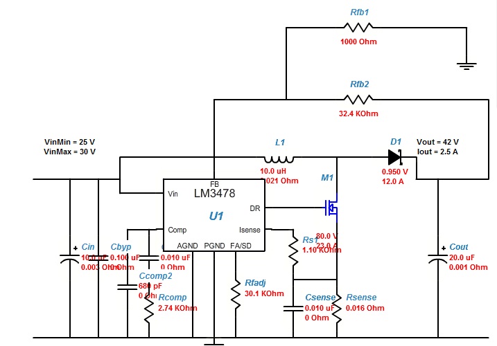

Olyan problémába ütköztem hogy a program amit adtál az ezt adta ki de én életembe nem csináltam trafót de nincs durván 17e ft egy 70v 300w trafóra.
Szóval ez milyen trafó E I EI stb... és egy trafónál hogy is nézzük azt a 25.3 cm2 mag méretet?
lehet hülye kérdés de mielőtt neki állok inkább kérdezek.
És neme lehetne kapcsoló üzemű táppal megcsinálni? Pl csak a súly és idő igény miatt.
Köszi a válaszokat.
Ez a trafó hajtaná meg az egyéb cuccokat benne.

Akkor valami javaslat? lényeg nekem hogy +35 0 -35 voltom és 12 voltom legyen az eddig emlegetett 2*50w vagy ha hidalom(még nem tudom mi lesz) 2*100w hoz és néhány pluszhoz pl csatorna váltó meg eq és kész... -

Hu. Értem akkor szted 180w os elég lenne? azt mondod de ez csak a 2x50 es hez nem? pl 2x100 vagy 4x50 már kevéske nem?
(#) suhanc válasza (Felhasználó 13571) hozzászólására (») Máj 7, 2010 /
Utána néztem a dolognak és sikerült egy ilyet össze hoznom elvileg elég erős (42v 2,5 A ) és olcsóbb is lenne.. nem tudom mit szólsz hozzá egyébként csak addig lenne ez amíg nem csinálok vagy veszek tekercset.
