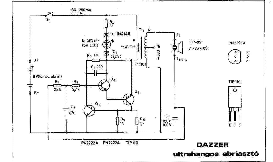

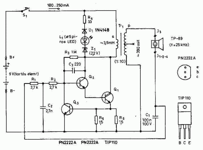

Mivel a nagyfrekvenciás risztók közé tartozik a Dazzer ultrahangos ebriasztó is gondoltam itt fölteszem a kérdésm mert már bosszús délutánt okozott nekem ez az áramkör, szerintem a trafón kívül minden stimmel az áramkörömmel, már próbáltam magam is megfelelő induktivitásúra tekerni ezt a trafót,( az induktivitás meg is volt pontosan de a frekvencia nem) próbáltam fazékmaggal ugyanezen a 3,5 és 390mH induktivitáson, mivel az talán átvitte volna a magasfrekvenciát, de nem jött be. Ha valaki tudna támpotot adni a trafóhoz, vagy hogy hol lehet ide megfelelőt kapni nagyon megköszönném.
szerintem vegyél egy 2*12Vos 10VA nyáktrafót, ez 10:1 hez, de fordítva bekötöd és kész. 24V vs 230-240V

Nekem is sikerult vissza rajzolnom a dazzert. Alapvetoen ugyan az a rajz. A trafo ranezesre egy regebbi kis radio kimeno trafoja.

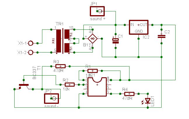

Üdv! Én a nagybátyámnak, aki galambászkodik, készítettem egy macskariasztót. Attiny13 mikrokontrollerre (180 Ft) írtam egy kis programot, ami 20 és 40 kHz között lépésenként változtatta a frekvbenciát sziréna hang szerűen (persze mi emberek ezt nem halljuk). Egy periódus kb. fél másodperc volt, majd fél másodperc szünet. Hangszórónak piezó hanszórót kell használni, mert a hagyományos hangszórók nem tudnak kiadni ilyen magas frekvenciát. A riasztót egy mozgásérzékelő hozza működésbe, és a bekapcsolt állapotot villogó piros LED jelzi. Otthon leteszteltem a macskánkon: amikor meghallotta a hangot, ugrott egyet, elszaladt kb 8 méterre és nézett rám hülyén hogy mi ez?
![]() A nagybátyám mióta beüzemelte nem látott macskát... Az alapanyag költség a mozgásérzékelő nélkül kb 3500-4000 Ft volt, ebből 2000 a piezó hangszóró.

Itt van a kapcsolás és a NYÁK rajz.
Meg a progi a mikrokontrollerbe: (a progi 9,6 MHz-es belső oszcillátor frekvenciára van megírva)
(kár, hogy nem használok eagle-t, és hogy a forrást nem raktad fel.) ![]()
Igazából sem a kapcsolás sem a program nem "nagy szám", akármilyen mikrokontrollerrel megoldható. Csak arra kell figyelni, hogy a hang ne legyen monoton, hanem változzon a 20-40 kHz tartományban. Én először a hallható tartományban kikísérleteztem egy idegesítő szirénahangot, majd eltoltam a frekvenciát figyelve, hogy az egyes hangok idejei ne változzanak. (Ezt a LED villogási sebessége mutatta. Kb 0,5 sec alatt ér végig a 20-40 kHz tartományon.) A másik dolog amire figyelni kell: a "felhúzó ellenállás" a piezó hangszórónál, ami nélkül nem szól rendesen. (Igazából lehet hogy nem így kellene bekötni egy piezó hangszórót, de józan paraszti ésszel én ennyire jutottam, és működött...)

Itt van a kapcsolási rajz az Eagle-ből kép formátumban.
