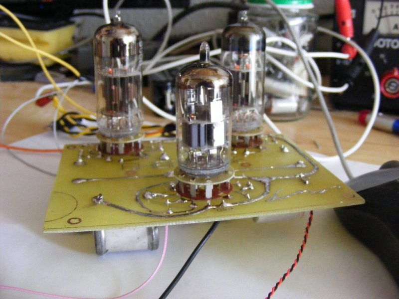

Kipróbáltam a RIAA korrektort. A kapcsoláson nem módosítottam semmit és 2/3 részben kihajtja a végerősítőt. 220V anódfeszt kapott lehet, hogy 300-ról már teljesen kihajtja. Egy próba tápot dobtam össze. A csövek ECC83 helyett 6N2P-k. A fűtések sorba vannak kötve és 25,2V-ról megy így. Azért gondoltam ezt, mert csak 300mA-nak kell így folynia a stabon és a táp és a korrektort összekötő vezetéken. Egy 7824-et emeltem meg 2db 1N4148-cal. Az anódfesz csak egy R-C szűrést kaptt. Ennek tudom be, hogy van egy pici brumm. A végleges tápban stabilizálva lesz egy BU508-cal 300V-ra. A fűtés maradhat soros majd?
Nagyon jól szól, meg is lepődtem rajta. Elsőre működött a kapcsolás. Ha nem lenne elég majd az erősítése a nagyobb tápfeszről sem, akkor hidegíteni fogom a katódellenállásokat. És végezetül néhány kép a tesztről:
Akkor a PU eléggé nagy jelet szolgáltat ...
Tápfesz növelése nem fog akkora erősítés növekedést hozni . Brumm oka más is lehet . Tápfeszültség legyen több , hogy elegendő feszültség essen az áteresztő tranyon (30-50V) , csak akkor lesz igazán hatásos . Ez a fűtés megoldás nem igazán ideális .
Akkor inkább 6,3V egyenről fűtsem őket? Az is legyen stabilizált?
Stabilizálás nem lényeges , 4db. cső fűtését nem kötném sorosan , 6,3V -ról korrektebb megoldás .
