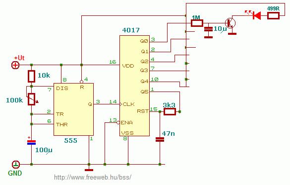

Hali.Lenne egy kérdésem...A mellékelt kapcsolást átlehet e épiteni 5 ledesre?Mert nekem csak egy öt ledes futófény kellene szintén ilyen mint amilyen ez hogy "körbe" fut.Aki tud segitsen.Köszi
(#) _JANI_ válasza Sly hozzászólására (») Jan 10, 2010 /
Szia! Természetesen! "Csak" a 15. RESET lábat testről át kell kötni a Q5-(1-es láb)-re.
A Q5-Q9-ig a kimenetekre nem kell tenni LED-et.

Hali.Összeraktam a fenti kapcsolást Multisim 10-ben és kis változtatással működik is de nemépp olyan gyorsan fut a fény amilyen gyorsaság nekem kellene!Mivel lehetne gyorsabbá tenni?Másik ic adja az órajelet?vagy...?Aki tud kérem segitsen. köszi
(#) proba válasza Sly hozzászólására (») Jan 12, 2010 /
R2,R3,C3.

szeretnék segítséget kérni megépítettem az első oldalon lévő kapcsolást kisebb átalakítással ki hagytam belőle a
foto ellenállást + a körülette lévő alkatrészeket csak az előtét r-t hagytam meg + a 2 470 nanos kondi helyett 1 1 mikrós kondit raktam be plusz 5 V ról üzemeltettném de csak világítanak a ledek és nem tudom hogy miért?
(#) _JANI_ válasza Jani85 hozzászólására (») Feb 28, 2010 /
Az 1µF-os kondenzátor polaritására figyeltél!?
A - a GND-n legyen...
(#) proba válasza Jani85 hozzászólására (») Feb 28, 2010 /
Abszolút nem vibrálnak a ledek? (Mekkora fényerővel égnek ? ) Az áramkorlátozó ellenállást növeld meg szerintem legalább 100-220 ohmra (ha nagyon halovány lesz akkor esetleg utólag csökkentheted.) Egyébként meg ,nézd át a kapcsolást mert ebben elvileg csak elkötés esetén világíthat az összes led. Esetleg túl magas órajelet állítottál be és ezért látszik folyamatosnak a fény.
