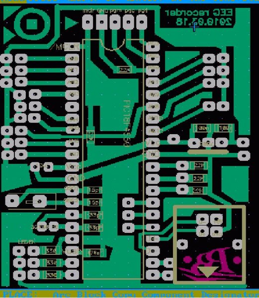

(#) bbalazs_ válasza Hp41C hozzászólására (») Máj 23, 2010 /
OK, bar a szinek kisse elmasztak. Elnezest a felbontasert, de jobb nincs, mert akkor el sem indul a Win98 alatt. XP alatt meg nem tudok kepet lopni...

(#) Hp41C válasza bbalazs_ hozzászólására (») Máj 23, 2010 /
Eléggé szerencsétlen az USB csatlakozás földelése: A nagysebességű soros vonal földje megkerüli a fél dip40 tokot.
- Próbáld meg a kártya jobb alsó sarkában a földet összekötni (hurkot létrehozni) az USB csatlakozó házával és a földjével is.
- Mérd meg a Vusb feszültséget - 3.3V körül kell legyen.
- Mérd meg a D+ ill a D- lábak feszültségét is - a feszültség értékek az USB sebességtől függenek.
A MCLR/Vpp nagy felülete és az USB csatlakozó melletti független felület legyen inkább a föld felülete.
Nem tudom mit fog csinálni a kárta:
- Ha lesz analóg mérés lesz: - a föld kötését célszerű lenne a TO220 stab. IC föld lábáról vinni az analóg jelek csatlakozásáig - ne csatlakozzon ide digitális jel földpontja. A többi rész is a stab. IC föld lábáról kapja a földet - más úton. Az pic alatti táp és föld átkötést - amennyire tudod vastagítsd meg. Az USB földje a lehető legrövidebb úton (ha lehet vastagon) haladjon a pic földjére és a Vusb szűrőkondenzátorra....
- Ha nem lesz analóg mérés: A földet nyugodtan csináld zárt hurkokkal. A föld vezetékezése legyen vastag.

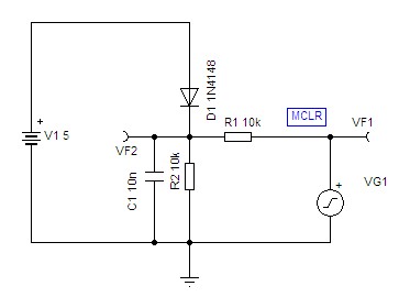

Építek egy Digitális oszcilloszkópot
Most tetem össze annyira hogy csak a PIC van benne és a kijelző
Labortáppal hajtom 15mA a fogyasztás
Nem indul, és ha rá teszem a PIC16F877 tokjára, rá teszem az újamat, vonalakat és pontokat ki irogat a kijelzőre
Most mi lehet
A 100nF kondikat be tetem a Vss és Vdd lábak közé
Segítséget előre is köszönöm
Nagyon koszonom, hogy foglalkoztal vele. Ki fogom probalni a javaslataidat. Lesz analog meres - sot, igazabol arra van kihegyezve. EEG, mozgas es agyhomerseklet.

(#) trudnai válasza (Felhasználó 56240) hozzászólására (») Máj 23, 2010 /
Nezd meg, hogy esetleg a reset vonal tenyleg fel van-e huzva a Vdd-re. LVP-t is lehuznam a foldre csak a rend kedveert...
(#) vilmosd válasza (Felhasználó 56240) hozzászólására (») Máj 23, 2010 /
Hali
A MCLR vonal igy nem hiszem hogy mukodik. Direkt a labon 10 µF kondi biztos nem engedi mukodni az ICSP-t. Javaslom ezt az atalakitast, amit mellekelek. Ez biztosan mukodokepes, es a VPP nem tudja befolyasolni a VDD-t.
Udv Vili
(#) (Felhasználó 56240) válasza vilmosd hozzászólására (») Máj 23, 2010 /
Sajnos én még ennyire nem vágom a témát de, amit látok
De mi az a VF1 és VF2 ?
Igen igy kellene bekotni. A VF1-VF2 meropont a szimulacios programban. Ld. a diagramon.
Rendben most meg is csinálom
A 10µF kondi a nekem is, sántítót ki is cseréltem 100nF
