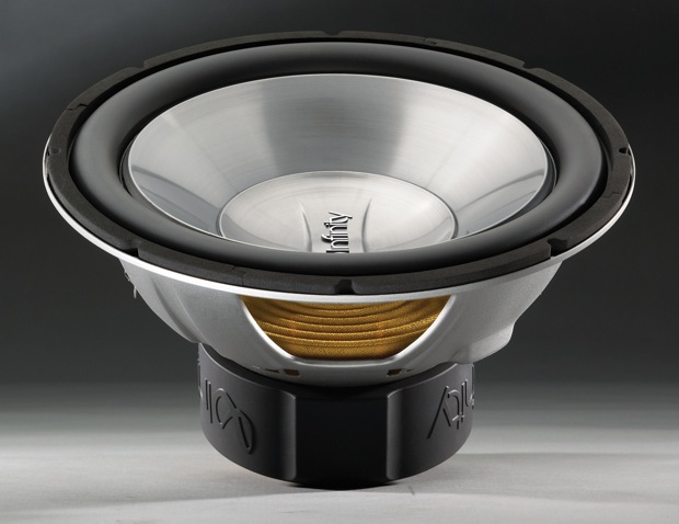

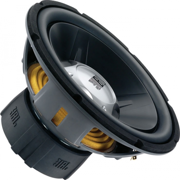

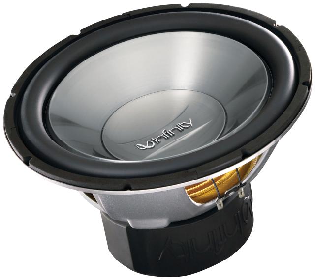

Na itt a kiszemelt két sub hangszóróm. Szerintem semmi különbség közöttük, de azért írtam, hogy kérjem ki a véleményeteket is. Egyik a JBL másik az Infinity. Én csak egy minimális teljesítménykülönbséget látok. Ti melyiket válsztanátok? Amúgy a JBL-nél csak itt ír 250W-ot máshol mindenhol 275W-ot ír. Pár képet is felteszek gugliból. Köszönök mindent.
Azért nem egyformák , sőt! Amúgy nekem a JBL kicsit szimpibb .
T/S paraméterek többet mondanának.Olyan mint: QTS ,QMS ,QES , VAS, Fs, Re
