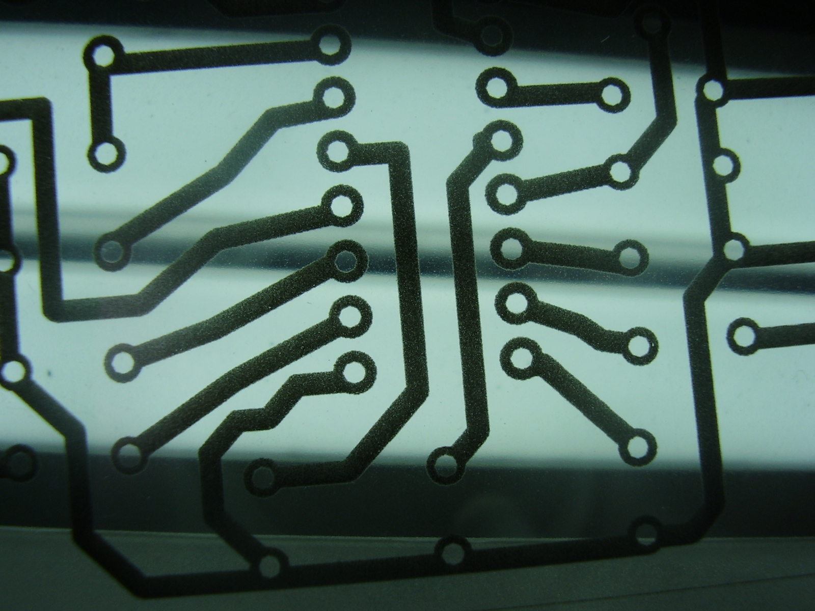

(#) Electricboy hozzászólása Jún 17, 2010 /
Neki eshetek levilágítani ezzel a sablonnal.(melléklet)
Most először próbálnám írásvetítő fóliával mert eddig sima papírral csináltam több kevesebb sikerrel de most elmentem egy nyomtatványboltba nyomtattatni fóliára hátha jobb lesz de nem vagyok megelégedve a sablonnal.
(#) emmzolee válasza Electricboy hozzászólására (») Jún 17, 2010 /
Nem rossz ez. Kell belőle még egy, és egymásra kell rakni. Akkor tuti a fedés. Én is így csinálom, csak az itthoni nyomtatóval.
(#) Electricboy válasza emmzolee hozzászólására (») Jún 17, 2010 /
Köszönöm válaszod!
Gondoltam rá hogy egymásra rakom csak akkor megint el kell mennem nyomtatvány boltba és megint 160HUF. Inkább maradok a sima mezei A4 lapnál és egy kis olajnál ameddig nem tudok inkjet fóliát szerezni.Vagy mi lenne ha egy rétegbe csinálnám
Én egy időben 1 réteggel csináltam. Annak az volt a lelke, hogy csináltam egy olyan levilágítási tesztet, ahol 15 másodperces lépések voltak. azért kelett, hogy pontosan meg tudjam állapítani, hogy mikor elég, de nem lett sok, és nem is lett kevés a világítási idő. Ha ezt tudod, akkor ki próbálhatod. Eléggé jó nyákokat tudtam úgy is, de most már fogyóban a tonerem, és halványodik.
