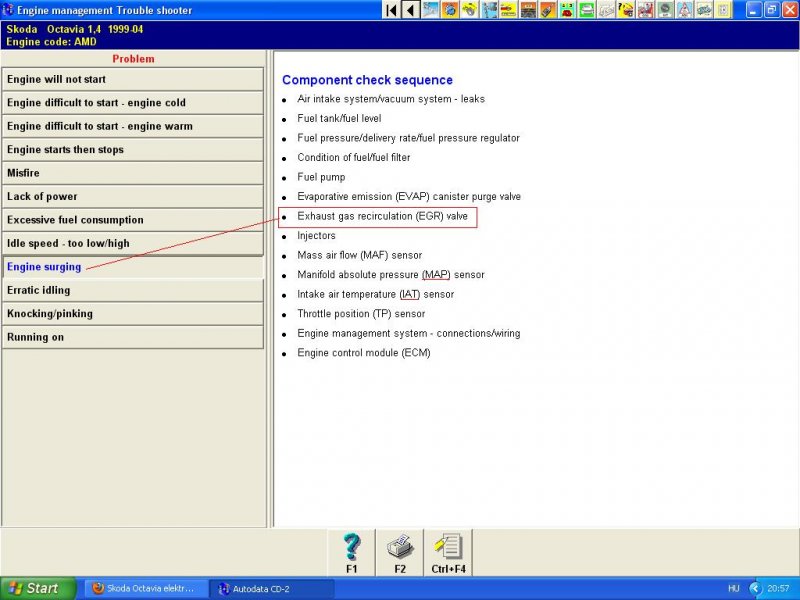

hali. kicseréltem a högombát alapjárat ugyanugy ingázik meg menetközben le is áll csak mivel gyujtáson van igy be is indul egyböl.lámpához érve kuplung be auto leáll köszörülés semmi kis gázadás és indul.üresbe 4000.ig pörgetve gázrol láb le alapjárat leesik200-300 ra és vagy leáll vagy felbirja játszani.de ugyan ugy ha a hömérséklet eléri az optimális értéket a mutato középre áll.

(#) VIM válasza tikal0 hozzászólására (») Jún 26, 2010 /
Próbáld meg lekötni az EGR-t, mármint a csövét és dugaszold be egy 6-s csavarral (vagy 5-s). Lehet, hogy rossz ütemben történik a füstgáz visszavezetés. Ne szól bele sem a fogyasztásba, sem a motorvezérlésbe ez a beavatkozás. Ha továbbra is fennáll a hiba, lehet tovább nézni az "aláhúzott" érzékelőket is.
(#) samara válasza tikal0 hozzászólására (») Jún 26, 2010 /
Vegyél az autósboltban egy a karburátoros autókhoz való műanyag benzinszűrőt (pár száz forint) majd húzzad le az alapjárat csővét a kaniszterszelepről - motorral szemben állsz bal oldalon a szervótartály mögött. A vásárolt szűrőt dugd a cső végébe így kb 900-1000 f/min fixen jár a motor. Ez csak egy SOS javítás. Nézzed meg a pillangószelepet és a házának falát, ha koszos pucold meg, ha tiszta valószinű, hogy az alapjárati motor halt meg.

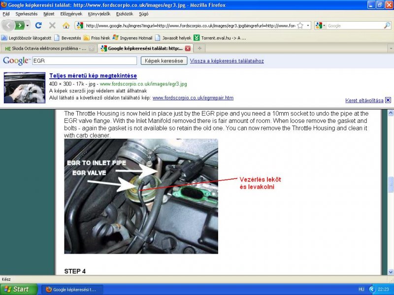

(#) tikal0 válasza VIM hozzászólására (») Jún 26, 2010 /
szia incs valami kép az EGR röl?
(#) zolika60 válasza tikal0 hozzászólására (») Jún 26, 2010 /
Itt van egy. Ez ugyan nem skoda de az is hasonló.Bővebben: Link[OFF]A harmadik lépésnél van a kép.
Ha nincs jobb kép ez is jó lesz megmutatni rajta, csak Te is megtaláld a motoron lévőt.

(#) samara válasza tikal0 hozzászólására (») Jún 27, 2010 /
A Te motorodon nincs EGR. Az AMD a régi ismertebben a Felicia-ban alkalmazott láncos motor. Most azt írod, hogy csak melegen fordul elő a probléma, hidegen pedig húz. Végül is mi az igazság? A fűtéshez nem értem mi köze van az alapjáratnak, vagy éppen fordítva. Ellenőrizd le a gyújtógyertya elektróda hézagokat, ennél a típusnál alaphiba szokott lenni.
Ez legyen az első lépés - és tudósíts.

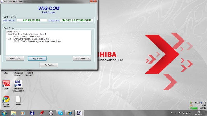

200 km után visszajött a problémám az autó melegen nem akkar normálisan menni./ nem húz rendesen/ . Van valakinek valami ötlete.Mellékelem a hibatároló üzijét:

(#) csaba1988 válasza szabotom hozzászólására (») Jún 27, 2010 /
Üdv ez lamda hibák ha már van vag-com od miért nem csinálsz lamda tesztet hogy milyenek a szondák egy kicsit körül lehet járni ezzel a programmal a hibát
(#) VIM válasza szabotom hozzászólására (») Jún 27, 2010 /
Nem tudom , hogy amit a Te autód hibatárolójának kiolvasására használtak progit és kábelt, az megfelelően detektálta-e a hibákat. Mint ha a nálad használt verzió az valami időkorlátos progi lenne.... No és a kábel jól kommunikál vele? Hát bízzunk benne, hogy így van és jól határolta be a perifériát. Már csak ellenőrizni kellene az érzékelőket.

(#) szabotom válasza csaba1988 hozzászólására (») Jún 27, 2010 /
Lambda tesztet hogyan kell csinálni ? A kábelt most vettem szerintem jól kummunikál a progival, bár amennyire én "laikus" gondolom. Esetleg ,ha tudnátok segíteni abba, hogy hogyan lehet a szenzorokat tesztelni .
