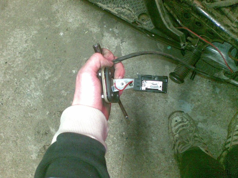

Sziasztok! Rá is térek a lényegre! Van egy yamaha jogom! Mindig full-t mutat a mutató! Kivettem a tankbol a benzinszintmérőt és hiányzik rólla az uszo meg az egész kar! Mellékelek egy képet hogy mi van meg a mérőből! Nem nagyon tudom hogy hogy működik egy ilyen jelző de egy uszót éppenséggel tudnék bele csinálni csak hogy mi kellene még hogy jelezzen a mérőórának? Valami tipp? Köszi
Hát, nekem a Yamaha Mintemen régen valami ilyesmi volt, a kar végén van egy érintkező, az a kimenet, és ez a benzinszint függvényében mozog egy feltekercselt ellenállás huzalon, a mérő óra nem tudom milyen, de a változó feszültség miatt lehet hogy kereszt tekercses, mint a Ladáké tehát ha az le van esve akkor az ott kell legyen a tankodban, ha csak nem így vetted a gépet, ereszd le a benzint és kézzel kihalászod
Nincs benne a tankban a többi része bele lehet látni meg le is engedtem már a benzint de nincs benne semmi! Szoval igy vettem hogy ez nem volt benne! A jelző az müködik mindig full-t mutat csak ami a tankba van ami adná a jelet azzal van a gond hogy nem tudom hogy lehetne megcsinálni hogy működjön?!
Nem éretek hozzá, csak egy ötlet: Mi lenne ha gyujtásra raknád, és mozgatnád a mozgatható részeket?
Forgasg, csavargasd, és ha valamerre elindul a mutató, akkor tudod hogy mér, tehát működik a dolog.
legegyszerűbb volna újat venni, hogy hogy javítsd ezt meg, az inkább fém illetve műanyag megmunkálás, mint elektronika, de lehet hogy lesz valaki aki tud segíteni benne. Ha ismerőstől szerzel egy gyárit, akkor csak lemásolod, bár nem kis meló (ragasztás meg hegesztés is volt az én jeladómban) mert a kar hossza amin az úszó van nagyon nem mindegy. Sok szerencsét
Nos! Sikerült kimérjem hogy mekkora ellenállással dolgozik a tankjelző órám! Kb: 77 ohmnál mutat "üres"et és olyan 48 ohmnál pedig "teli"t! Szoval egy változtatható értékű potméter kellene bele ugy gondolom mer a mozgatását megoldanám egy uszoval nade milyen potmétert vegyek aminek nem árt ha benzines lessz?

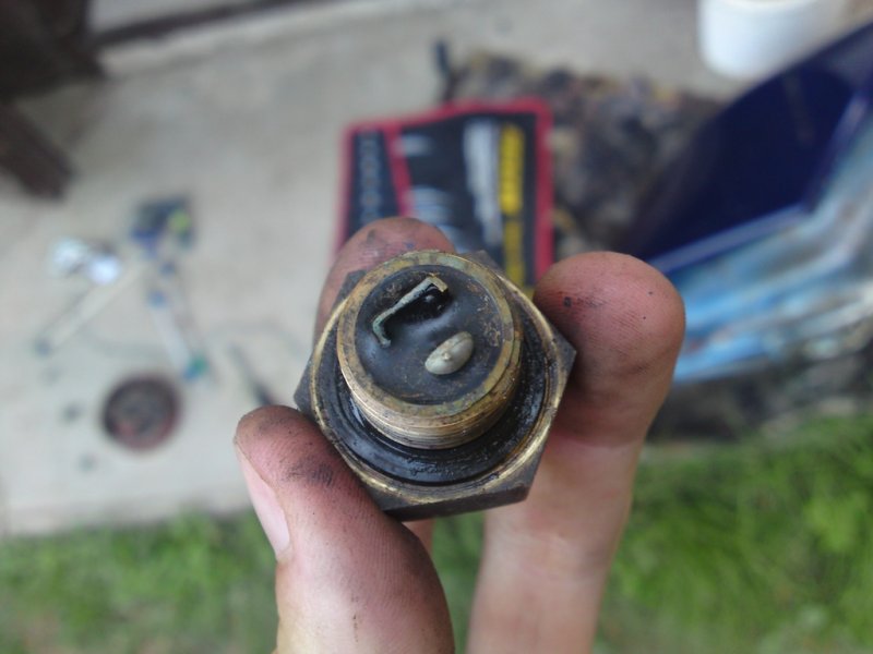

Helló. Kivettem a mocimból a benzinszint mérőt. Lényegében nem a szintet méri, csak ha már kifogy a megadott mennyiség, akkor világít. Amikor megnéztem a mérőt, elég hiányosnak tűnt. Mi lehetett ott, vagy hogy működik, hogy oldhatnám meg hogy újra működjön?
Ez a tank aljában, tetejében, vagy hogy volt? Legjobb megoldás egy úszós, hall jeladós megoldás lenne, vagy reed relés. A jeladó fix helyen lenne egy műanyag csőben, és az úszó ezen mozogna fel-le, plusz az úszóban lenne egy kis mágnes, Amikor az úszó lesüllyed/fogy a benzin, akkor a mágnes egy vonalba kerül a jeladóval, ami így kapcsolhat lámpát, ledet, stb...
Nem zörög egy pici úszó a tankban véletlen? Rajta egy rugalmas lemezdarabbal?
Nagyon ugy fest mintha a nagyobbik kilógó darabon lett volna az úszó egy lemezrúgón amit a benzin emel el a másik érintkezőtől.
A tank aljából csavartam ki. A mociban nem benzinszint mérő van, hanem csak ha kevesebb a szint a megadottnál, akkor kivilágít a lámpa, tehát szerintem felesleges ebbe olyan szintmérőt szerelni. Csak fogalmam sincs hogy működhet. hogy is lehetne helyrerázni az egészet.
jaja hasonló lehetett, de akkor sem jó dolog szabad érintkezőket kapcsolgatni ott a benzingőzben. Inkább valami zárt kapcsoló kellene.
Akkor csak "ráesett" az úszó és az kapcsolta össze a két érintkezőt.
Bővebben: Link A videó szerint a kulcs ráfordításakor (ha van benzin ha nincs benzin) kivilágít, majd aztán eloltódik. Tehát lehet úgy hogy a sondában nem ér össze a 2 kontakt?
Lehet van benne egy ellenőrző áramkör, ami felvillantja a lámpákat, hogy megbizonyosodj a működésükről. Mivel az olajjelző is felvillan, ez nagyon valószínű.
így van. Csak még mindig nem tudom a működését. úgy lenne hogy a két kontaktus csak összezár, és nyit?
Amikor összezár, akkor gyullad ki az izzó. Kb olyan működése lehet, mint amit leírtam. Kellett ,hogy legyen egy úszó, ami méri a benzin szintjét.
de akkor ha egy izzó világít akkor fogyasztásnak is kell lennie. amikor az áramkör zár, lehetséges a kontaktnál egy apró szikra, nemigaz?
Amikor az úszó összezárta, akkor az még rég benzinben volt, mivel a tank alján helyezkedett el. Az autókban a tankban elhelyezett szivattyú is kefés motorral rendelkezik, csak mivel állandóan benzinben van, semmi gond nincs.
