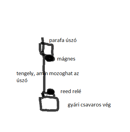

(#) Ricsi89 válasza jdani hozzászólására (») Júl 16, 2010 /
Csináltam egy mórickarajzot, hogy én hogyan csinálnám meg. Remélem nagyjából érthető. A parafát kifúrod picit nagyobb fúróval, mint amilyen a tengely lesz. A tengelynek valami nem igazán hajlékony anyagot használj. A hossza annyira nem lényeg, max a végére teszel valamit ,hogy az úszó ne essen le, ha túl magas a benzinszint. nekünk csak az a lényeg, hogy az alsó szintet jelezze. Mágnesnek nem kell túl nagy, a ráfogatást meg megoldod valahogy.

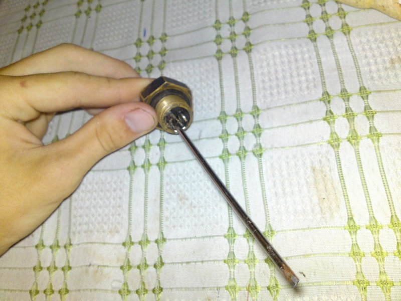

(#) jdani válasza Ricsi89 hozzászólására (») Júl 16, 2010 /
a tengelynek való kis vasacska tőben le volt törve. fúróval körülötte kiszedtem azt a szigetelő részt. A vasat megtisztogattam, és ónnal kicsit beónoztam, így lehet rá forrasztani. úgy gondoltam, hogy a vasacska lapjára ráforrasztok egy nyáklap lapját, így annk a tartania kellene (lap lapot ér), és ami a tengely lenne, az csak egy hosszú keskeny nyáklap lenne, mellé egy vas tengelyt szorítva. (ilyen tengelyt szedtem ki a CD lejátszóból, amin a lézer is csúszik.) valahogy a kettőt egybehoznám, és lesimítanám, hogy a parafa ne akarjon rajta. aljára mágnes, és kapcsolná a relét.
na akkor itt volt a gond, hogy letört az egész úszórész. Az ötlet jó, csak meg kell csinálni. Ez már csak a kreativitásodon múlik.
az a legnagyobb gond msot, hogy ma hozta a postás a csomagot, és msot meg egy olyan relére lenne szükségem, pedig most rendeltem... és mik azok az anyagok amiket a benzin nem esz meg? a parafa nem esik szét, a darabkák nem fognak úszni a benzinen, és eldugítani?
A parafát nem hiszem, hogy bántja. A természetes anyagokat nem nagyon szokta bántani inkább különféle műanyagokat, egy-két gumifajtára lehet veszélyes.

(#) Ricsi89 válasza jdani hozzászólására (») Júl 18, 2010 /
Nem hülyeség, mert a reed relét magasabbra helyezed és akkor magasabb szintnél fog jelezni. Azt gondoltam, hogy ez egyértelmű.

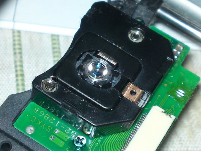

(#) Stewe válasza jdani hozzászólására (») Júl 18, 2010 /
Ha van kéznél egy öreg kidobásra ítélt CD meghajtó, a fókuszlencséjét elektromágnes állítja be, 2db nagyon bika kis neodímium mágnesre támaszkodva. Jelzési célra nagyon megfelelő.
(#) jdani válasza (Felhasználó 13571) hozzászólására (») Júl 18, 2010 /
nekem már csak a mágnes kell, meg a relé. nincs olyan kis körmágnesem az a gond.
Stewe :
mit kellene ebből kiszednem?...
(#) Stewe válasza jdani hozzászólására (») Júl 19, 2010 /
A fekete borítólemez alatt, a fókuszlencse két oldalán van két nagyon erős szögletes mágnes. Ha nem találod, akkor kerestesd meg egy 3mm-es fúróval
(#) jdani válasza Stewe hozzászólására (») Júl 19, 2010 /
Na kiszedtem. Jo, mert lapos, viszont kevés. A parafadugó közepén ki van furva, és köré kellene rakni a mágnest. Egy az hogy kevés, masik az hogy hogy tegyem ra?..

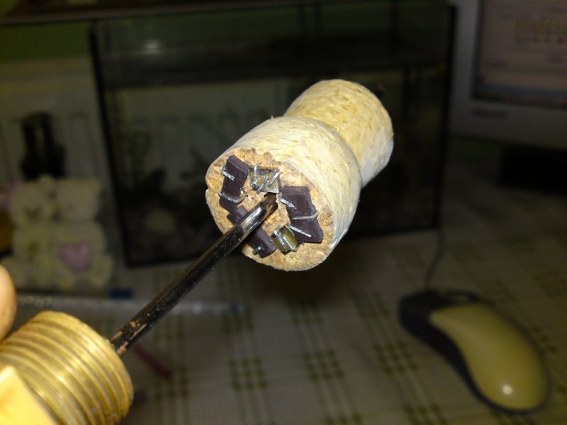

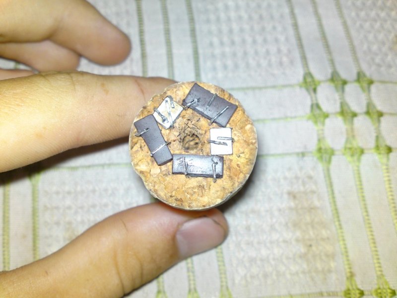

(#) jdani válasza (Felhasználó 15355) hozzászólására (») Júl 19, 2010 /
azt akartam én is h. azt fúrni nemigen, mert az törni fog. Meg amúgy is, a hdd mágnes az már igen erős, még behorpasztaná a tankot Én motorból szedtem ki a gumis mágnest, de azon gondolkodok, nem-e fogja szétenni a benzin..ragasztani nem akartam, mert szerintem a benzin feloldaná. levágott ledek lábait beleszúrtam a parafába, azok tartják a mágnesokat. A tengely egy lapos csavarhúzó vonzza a mágnest, viszont ahogy msot van, a tengelyen szépen csúszik, tehát nem elég erős a mágnes, hogy megtartja a parafát.

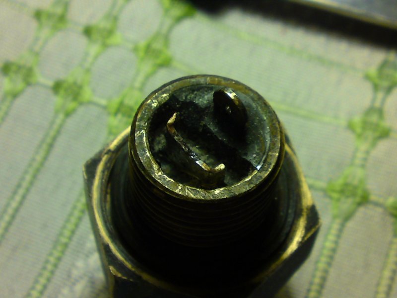

(#) jdani hozzászólása Júl 25, 2010 /
Megcsináltam Reed relével, viszont nem valami híres. Vettem 3-at. 2 aprót, egy nagyobbat. A nagy lábát meghajlítottam, meg vissza, eltört az üvegcső, amibe van a relé. A másik kicsi ugyanez. A Harmadik kicsit sikerült felhasználni, még működött is, viszont az volt azzal a gond, hogy valamikor ,,beragadt,, tehát ha a mágnes nem is kapcsolta össze, de úgy maradt. Ha megpöccintettem, akkor szétkapcsolt. Én maradnák a sima kontaktos kapcsolásnál, a benzin alatt, és Mondjuk egy LED-et kapcsolnák csak. Vagy valami olyan megoldás kellene, hogy kapcsoljon egy relét, és az egy égőt, de akkor a relé kapcsolásánál már szikra keletkezhet. Ehhez valamimi kis ügyes kapcsolást kigondolni?
(#) Ricsi89 válasza jdani hozzászólására (») Júl 25, 2010 /
Be is kötötted és izzót is kapcsoltál rá? Ha igen, akkor lehet az a gond, hogy túl nagy áramot akarsz kapcsoltatni vele. Amúgy a reed relének nem mindegy, hogy merre áll, mert csak egy bizonyos pozícióban tudja a mágnes bekapcsolni.

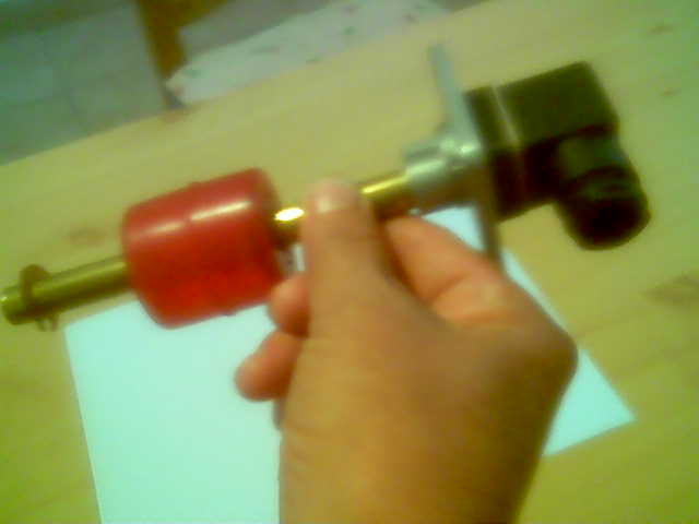

(#) poros válasza jdani hozzászólására (») Júl 25, 2010 /
Ez egy gyári szerkezet. A csőben van a reed relé az úszóban a mágnes.
(#) jdani válasza Ricsi89 hozzászólására (») Júl 25, 2010 /
Először szakadásmérővel próbáltam, úgy is jelentkezett a gond. A poziciója úgy volt ahogy lennie kellett, de akkor se kapcsolt mindig. Azért akarnám hogy a benzinszint alatt kapcsolni, de olyan megoldással, hogy gond ne legyen belőle.
Akkor ott valami nem stimmel. Én már használtam párszor reed csövet, de ilyen gondom még nem volt vele. Azt viszont tudom ,hogy nem minden helyzetben tudja összezárni a mágnes az érintkezőket. Használtam egyszer trafótekercselőhöz is, ahol kb 60mA-t kapcsolt, hát szikrázott is a két érintkező, de össze sosem ragadt.
(#) Frankye válasza jdani hozzászólására (») Júl 25, 2010 /
Nem szivárgott be a relé üvegcsövébe a folyadék? (Mindenesetre NE benzinben kísérletezz, hanem vízben.)
(#) jdani válasza Frankye hozzászólására (») Júl 25, 2010 /
Szárazon próbáltam, és úgy is valamikor összeragadt. Megkocogtattam, akkor jó volt, de ez az egész relé kb 1,8 x 5mm volt. A mágnes se kapcsolta mindig. Azért akarnám, hogy sima kontaktos legyen, az a legegyszerűbb, és igen kicsi áramot kapcsolni vele.
