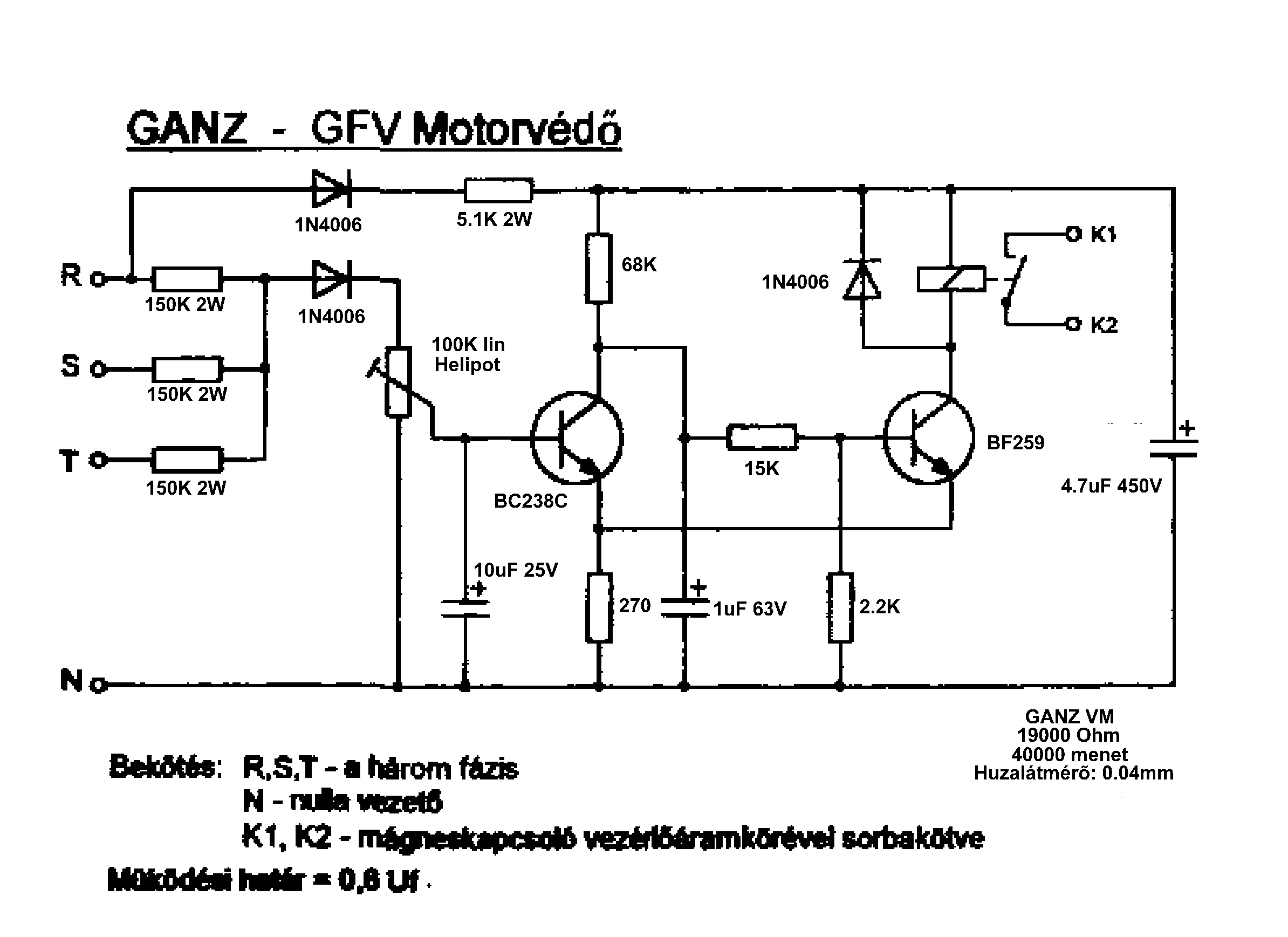

Szia, én épitettem egy ák-t, az elv a következö:
a három fázis meglétét egy virtuális földponton érzékelem: mind három fázisban 3x 1MOhm ellenállás van csillagba kötve (persze az ellenállások, a biztonság miatt nem egy darabból állnak 9x390kohm) a csillagpont a "0" helyzetböl elmegy ha valamelyik fázis hiányzik. ezt egy komparátorral vagy egy jó, öreg 741-el figyeled, esetleg egy 747-el, vagy CMOS megfelelövel, akkor még az irányát is meg tudod határozni (? fázis hiányzik) és már csak a keringetöt kell arra a meglévö fázisra kapcsolni. A kapcsolás nekem 3fázisu motor müködtetésénél fázis kiesás esetén a motor védelme miatt lekapcsol. Ha CMOS müveletivel csinálod akkor a fogyasztás rendkivül kicsi, aksiról elmegy hónapokat is.
Jó az elv, valahogy így működik a Ganz-KK UA fázisfigyelő készüléke is. Ezen lehet állítani a "tolerancia-szintet" is, és LED-ekkel jelzi az üzemet, és a hibát. Más elektronikai cégnek is szerepel ilyesfajta készülék a "repertoárjában". Az ára természetesen elég húzós, és nem is "tudja" az itt megkívánt feladatot, csupán jelez, és kapcsol. De fázisra nem szelektív, nem tudjuk a segítségével eldönteni, melyik van meg, és melyik hiányzik.

Ennek a 3~ figyelőnek feldobnád a rajzát ide?
Jó lenne az otthoni kútszivattyú védelmére.
Itt van egy kettő.
Nem is olyan bonyolultak! De ha a gyárit veszem.... akkor mi kerül olyan sokba? Filléres alkatrészekből van felépítve......
A Ganzos tetszene a legjobban, de nem látszanak az alkatrészek paraméterei rendesen...
Én el tudtam olvasni, átírtam, remélem így jó lesz.
