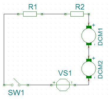

mekkora és milyen bizti ? az a kis üveg .. amit a ampermérőbe mindig kiégetek és hova tegyem ? ellenállás elé után , venti közé után ?
(#) buszter hozzászólása Ápr 5, 2007 /
nha csináltam egy "kapcsolási rajzot" de csak macskakörömben mert csak rámondom de köze nincs hozzá mert nem értek hozzá .... de lerajzoltam a mspaint -ben mire gondolok remélem nem baj ha adok egy linket
http://buszter.uw.hu/venti.jpg
igyekszem megtanulni hogyan kell ijeneket rajzolni meg olvasni és mindenkinek könnyebb lesz majd :yes:
(#) Isti válasza buszter hozzászólására (») Ápr 6, 2007 /
majdnem, azért nézd meg valahol a jeleket :yes: ( az értéket én sem szabályosan írtam le)

nha rajzoltam a tinával egyet tök jó ebbe is bizti van hiba de jobb mint a paint ben egy kérdés ... az lényeges hogy a pozitv negativ merre felé van ? ... mert az ellenállásnak nincs iránya ha jól tom ... a ventillátornak is mindegy asszem ... a kapcsolónak is elvileg .... szal elvileg teljesen mindegy mit hogy rakok be ? .... esetleg a venti rossz iránba forog ? vagy ez csak váltakozónálvan ? ....
Váltóáramban nincs + és - . ott 0 és Fázis van. De a váltóáram attól váltóáram, hogy hol + hol -. (1 sec alatt 100 x változtat. 1+ és 1- = 1periódus. ezért mondják h 50 Hz. )
egyébként általában a váltóáramú motrok ha törik, ha szakad mindig ugyanarra indul el. Egyenárammal csak akkor üzemelnek, ha univerzális (kefés) motor/vagy vezérelt léptetőmotor.
A szinkron motrok csak váltóról üzemelnek.
Az asszinkronok meg 3 fázisról.
(#) buszter válasza Isti hozzászólására (») Ápr 6, 2007 /
nha nem mondom hogy értem ... de akor ez azt jelenti hogy teljesen mindegy mijen sorrendbe csinálom a ventiket meg az ellenállást ....
a sorrend nem számít...
