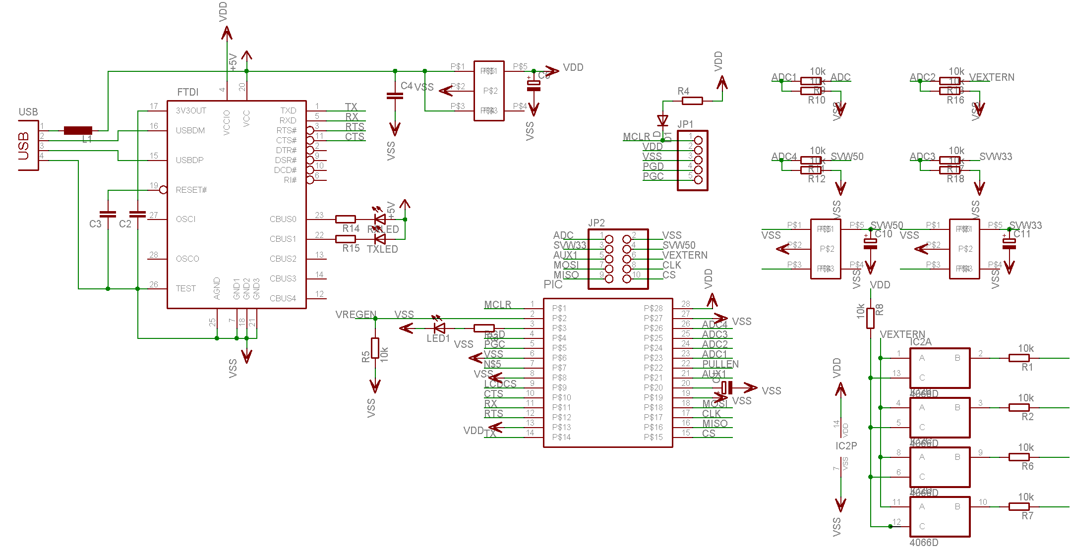

(#) feki00 hozzászólása Júl 22, 2010 /
Egy PIC24FJ64GA002vel lenne problémám. ICD2vel felprogramoztam, minden tökéletesre sikerült, azonban a program sehogy se akar elindulni a picen, egy lednek kellene villognia, illetve soros porton birizgálva valamit visszaírnia, de nem teszi.
Tápot 3.27V kap, mclr fel van húzva, osszcillátor belsőre van állítva.
Mellékeltem a kapcsolást, remélem találtok hibát.
Válaszaitokat előre is várom.
(#) icserny válasza feki00 hozzászólására (») Júl 22, 2010 /
- MCLR-nél azt a diódát vedd ki, vagy zárd rövidre! R4 pedig legyen 10 Kohm.
- VDD és VSS, AVDD és AVSS között legyen egy-egy 100 nF-os kondenzátor.
- P$20 és P$19 között 2-10 µF közötti kondenzátor kell (a rajzodon C1, ha jól látom).
(#) feki00 válasza icserny hozzászólására (») Júl 22, 2010 /
Szia, köszönöm a válaszod.
Elvégeztem az általad javasolt módosításokat, sajnos még most se csinál semmit.
Előfordulhat hogy az icd2 tönkre tette volna a picet? Arra gondolok hogy az icd2 5voltja túl sok lett volna a 3.3voltos picnek, most hogy így olvasom az általad linkelt oldalt. Habár a programot le/fel tudom tölteni hibátlanul.
„Előfordulhat hogy az icd2 tönkre tette volna a picet?”
Remélem, hogy nem, feltéve, hogy tudod, hogy hogyan kell az ICD2-vel 3,3 V-os eszközöket programozni. Én nem tudom, csak hallomásból rémlik, hogy az áramkörnek kívülről kell 3,3 V-ot adni, amit az ICD2 "tudomásul vesz".
Úgy csináltam hogy a icd2 5voltjáról tápláltam meg a 3.3v stabilizátort ami a cél picet táplálta, ez nem okozhatott bajt.
Viszont a PGD PGC MCLR vonalakat úgy ahogy volt rákötötttem a picre szint átalakító meg eszembe se jutott
(#) potyo válasza feki00 hozzászólására (») Júl 22, 2010 /
Szintátalakító van az ICD2-ben (már amelyikben, az enyémben igen), de az ICD2 nem hajlandó kiadni tápot akkor, ha olyan chip van kiválasztva, ami nem hajtható 5V-ról. Szóval mindenképpen külön kell előállítani a tápot, és a 3,3V-ot odavezetni az ICD2 Vdd lábára, hogy a szintillesztő tudja, hogy mit kell kiadnia.
