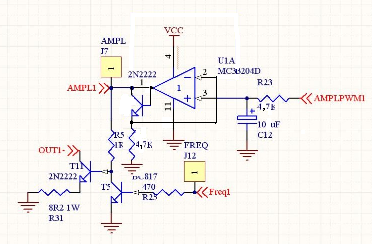

(#) zeusz7 hozzászólása Aug 25, 2010 /
Olyan áramgenerátort szeretnék csinálni, ami max 300mA-t tud, de ezt vhogyan prociból lehet szabályozni, (mondjuk PWM-mel) illetve ezt impulzus szerűen lehet kapcsolgatni, max pár száz KHz-ig, ezt is prociból kapcsolgatnám.
Ja és mivel elég nagy terheléssel lehet számolni, ezért 60VDC táp áll rendelkezésre, ezt jó lenne kezelni ennek az áramkörnek
Köszi az ötleteket (ha jönnek) - na jó azt is köszi, ha elgondolkodtok rajta

(#) zeusz7 válasza proli007 hozzászólására (») Aug 26, 2010 /
Első körben pár száz Hz is elég lenne.
Olyan ohmos fogyasztó lenne, aminek az ellenállása pár száz ohmtól pár száz Kohmig változhat, részletekbe nem mennék bele, most azt hiszem nem lényeges, áramgenerátor szempontjából ennyi elég.
Én először arra gondoltam, hogy egy sima NPN tranzisztoros alap áramgenerátor bázisfeszültségét egy integrált PWM jellel szabályoznám, a max áramot az emitter ellenállással állítanám be és ezt a bázisfeszültséget kapcsolgatom a frekvenciának megfelelően. Ez működhet?
(Out+ = 60V,az nincs a képen)
(#) proli007 válasza zeusz7 hozzászólására (») Aug 26, 2010 /
Igen működhet, bár én kissé módosítanám a kapcsolást, mert amíg a T11 bázis-emitter feszültségét el nem éri a bemenő jel, addig nem ad ki áramot. Ha így oldod meg, akkor ez a "holt tartomány" csökken, és az áramgenerátor tranyó hőmérséklet függése is kissé kompenzálva lehet, ha a két tranyót azonos hűtőfelületre teszed. (A bemeneti integráló tag értéke sem kell, hogy olyan kis impedanciás legyen..)
De 60V tápfeszültség és 300mA végáram esetén, a terhelő ellenállás, csak kb. 0..180ohm lehet, nem 100kohm..
üdv! proli007

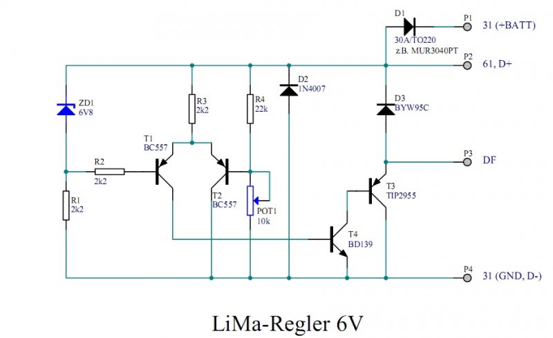

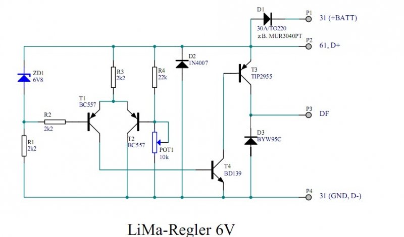

Czetka 350-es motoron lévő 6V 35W dinamóhoz szeretnék építeni fesszabályzót. Találtam is kapcsolási rajzot /1.ábra/, de nekem pozitév gerjesztéssel /DF/ kellene át is alakítottam a rajzot /2.ábra/ kérdésem az lenne, hogy így helyes a bekötés vagy a Tip2955-ös tranzisztor bázisára kell ellenállás.

(#) proli007 válasza zaza99 hozzászólására (») Szept 7, 2010 /
Naná, hogy kell, mert így kapásból beledöglik a meghajtó tranyó, vagy mindkettő. Viszont így elveszíted a darlington kapcsolást. Így a bázisellenállásnak elég kicsinek kell lenni, és fűteni fog. (Ib=Ic/béta, ahol a béta nem lesz több mint 20)
Javaslom inkább, hogy "fordítsd meg" a kapcsolást. Aki most PNP legyen NPN és fordítva. Akkor minden ugyan az lesz, csak a plusz feszültséget fogja szabályozni. (Sajnos azt elveszíted, hogy a végtranyó kollektorát a GND-re lehet kötni. Így hűteni is nehezebb lesz.)
(Ja, a generátor áram, nem áramgenerátor, még ha áramot ad is le, akkor sem! :yes: )
üdv! proli007
(#) zaza99 válasza proli007 hozzászólására (») Szept 7, 2010 /
Köszi szépen.
(#) zaza99 válasza proli007 hozzászólására (») Szept 8, 2010 /
Átalakítottam ahogy mondtad. Ránéznél, hogy jó e?
Köszi.
(#) proli007 válasza zaza99 hozzászólására (») Szept 9, 2010 /
Így nem jó! Nem csak a tranzisztorokat kell megfordítani, hanem az egész "kapcsolást". Hiszen ez olyan, mint ha NPN tranyók helyett, PNP-ket használunk, és ezzel a tápfeszültség is megfordul. De a kapcsolási rajz marad a régi! Inkább lerajzoltam..
üdv! proli007
