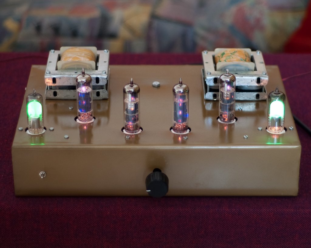

(#) Pioneer hozzászólása Júl 28, 2010
Megmutatom a már majdnem kész PCL86 PP-met. A majdnem kész azt jelenti, hogy a dobozolásnak van híja.
Viszont a hangja nagyon szép.
(#) Action2K válasza Pioneer hozzászólására (») Júl 28, 2010
Szép lesz, a belvilág is rendezett! Várjuk a fejleményeket.
(#) MrBrown válasza Pioneer hozzászólására (») Júl 28, 2010
Ááá, a jól bevált CHZ féle kapcsolás! Nagyon tetszik a "csomagolás" még a színe is! Mekkorák a kimenők?
(#) magitor válasza Pioneer hozzászólására (») Júl 28, 2010
