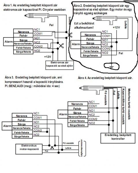

(#) chip01 hozzászólása Júl 29, 2010 /
Segítségeteket szeretném kérni. Egy Alfa Romeo 156-ba szeretnék beszerelni egy Mistral Max R2 riasztót! Igazából már majdnem kész van minden, leszámítva a gyújtás megszakítást és a fránya centrál vezérlést. Jelen állapot az hogy bezáráskor bezárnak az ajtók ám azonnal kinyitja az ajtókat mintha az egyik ajtó nem lenne bezárva. Mellékelem az autó kapcs. rajzát ill a riasztó bekötési lehetőségeit. Lehet hogy nem a megfelelő bekötést alkalmaztam?? Lehet hogy még több kábelt kell bevonni a buliba?? Külföldi Alfa fórumokon a citrom és a szürke vezeték összekötését is emlegetik a nyitó ill. záró vezetékkel??
Please Help!!!
Válaszaitokat előre köszönöm! Üdv.
(#) Inhouse válasza chip01 hozzászólására (») Júl 29, 2010 /
Miért van bekarikázva az első képen az a bekötés?
Ugye nem aszerint kötötted?
Az alatta levő lenne inkább, bár az a rajz elég zavaros. A NO1 és NO2 legyen test, a COM1 és a COM2 a zárás/nyitás mehet az Alfás rajzon jelölt 2 pontra.
Inhouse
(#) chip01 válasza Inhouse hozzászólására (») Júl 29, 2010 /
De aszerint kötöttem én ... ! Na mind1 most akkor megpróbálom a másik módon.
+12V nem kell!
Az a leírás elég gáz, úgy csináld, ahogy írtam. A lényeg, hogy nyitáskor az egyikre, záráskor a másikra adjon egy pillanatra testet.
Inhouse
Ja,és köszönöm a választ!
Nemrég jöttem fel a garázsból és működik úgy ahogy írtad úgyhogy ismét köszi! Üdv.
