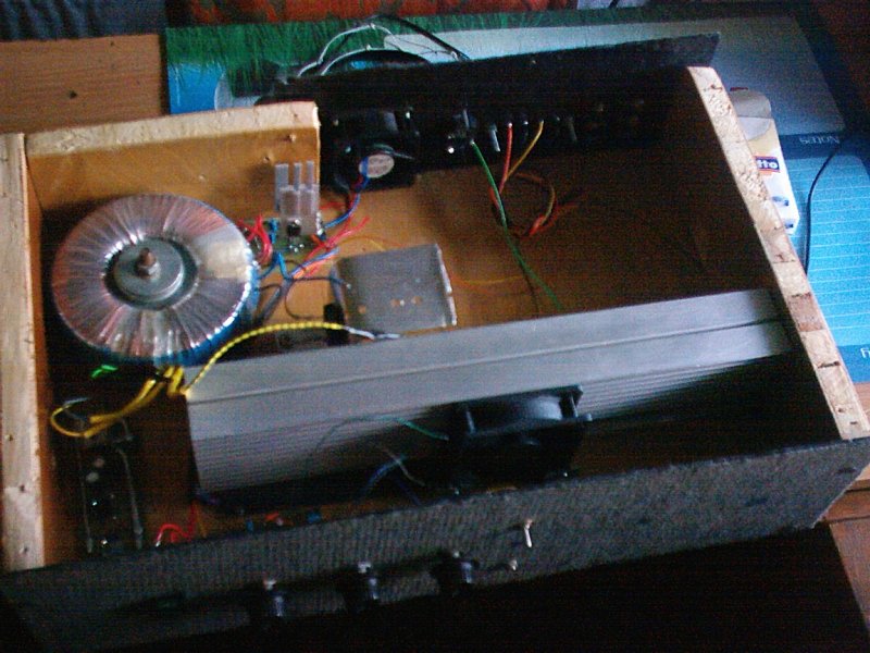

(#) elektrojános válasza hapro hozzászólására (») Aug 4, 2010 /
Köszönöm.Mégvalami, milyen tranzisztort használjak ami jól bírja?Bd-t,Mj-t vagy valami 2n-t(2n nagyon nemszeretnék mert nehéz rárakni a bordára)
És egy képet is,beépített keverővel és fejhallga erősítővel építem.

(#) Alkotó válasza elektrojános hozzászólására (») Aug 4, 2010 /
Ebből nem tudom megállapítani milyen. De szinte biztosan nem az R.Ludwigos módosítás, mert abban dupla végtranyók vannak, ami nem hiszem, hogy kijönne ennyiből.
Mindenesetre nagyon furcsállom, hogy a szöveges leírásban kétféle tranzisztorfajta is választható. Talán kétféle panel van hozzá, és azt küldik amelyiket kéred?
Nagyon macerás a felső részben lévő szöveg:
„"A Kittek nem tartalmaznak : potmétert, hűtőelemeket, tekercseket."”

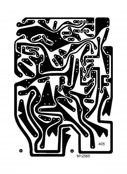

(#) Blackthorn hozzászólása Aug 4, 2010 / 1
Ez egyike az eredeti angol nyákterveknek, az általam kért "telifóliás" változatot nem töltöm fel, hiszen már megtették mások. De talán ez a kapcsolás is érdekes. Itt már a 6,9uH-is induktivitás helyett 22uH értékű kisáramú változat van a rajzon. A rajz sajnos nem makulátlan minőségű de kis munkával használhatóvá tehető.
