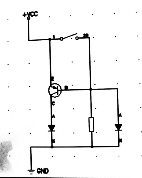

Sziasztok! A mellékelt ábrán látható relé helyett szeretnék valami kevésbé áram igényes megoldást használni. A feladat igen egyszerű, ha a kapcsoló be van kapcsolva akkor az egyik lednek kell világítania, ha ki van kapcsolva akkor pedig a másiknak. Gondolom létezik valami egyszerű megoldás, pl. tranzisztorokkal, ami egy relé fogyasztásához (5V-os, kb. 30 mA) képest kisebb áramerősséget igényel. Köszi előre is!

(#) Georgee válasza nagygabor679 hozzászólására (») Máj 13, 2010 /
Valami ilyesmire gondolsz? Elég 1 tranzisztor is.
(#) didyman válasza nagygabor679 hozzászólására (») Máj 13, 2010 /
Galvanikus leválasztás fontos VS1-VS2 között? A megoldás egyszerű. Az egyik LED-del sorbakötsz egy PNP tranzisztort (BC212)(kollektora a LED anódjára, emittere a VS1 +-ra). Bázis és VS1 GND közé 100k ellenállat. A bázis pedig a másik LED-del együtt a kapcsolóra. VS2 szükségtelenné válik ezzel. Ha galvanikusan leválasztott dolog kell és VS2 nem hagytahtó ki, akkor optocsatolóval lehet bohóckodni, de ott célszerű hozzányúlni a LED-ek elrendezéséhez (ehhez jó lenne tudni, hogy mennyire fix így a dolog).

(#) (Felhasználó 52513) válasza Georgee hozzászólására (») Máj 13, 2010 /
ez is jó ,csak a zöld led anódját én a kapcsoló után kötném
(#) Georgee válasza (Felhasználó 52513) hozzászólására (») Máj 13, 2010 /
Ha ugy érted, hogy a táp és a kapcsoló közötti szakaszra akkor folyamatosan világítani fog. Ha a kapcsolót zárod a másik kialszik. És ez akkor is világít. ebben az esetben a két led váltja egymást. (én készenlétjelzőnek használom ezt a kapcsolást DUO leddel) Ja a második ellenállás nem kell oda (zöld led anód illetve a bázis közzé), mert a tranyónál is van egy. (az értékeket csak odaböktem, elvileg saját felhasználásra készült)
a zöld led anódja most 1k ohmal bázisra megy. Csak annyit írtam hogy én átraknám bázis helyett a kapcsoló és a tranzisztor bázisellenállása közé
Jah bocsi félreértettem, így már tiszta. Át is lehet rakni, de akkor kell még egy ellenállás.
miért kellene másik ellenállás? ahogy rajzoltad szerintem elveszi a tranzisztor bázisáramát és nem működik,viszont ha átkötöd ahogy írtam már nem veszi el,de mivel van a lednek előtét ellenállása,így nem kell még egy ellenállás.
(#) didyman válasza didyman hozzászólására (») Máj 13, 2010 /
Lerajzoltam. Sokkal egyszerűbb a többinél, könnyebb skálázni tápfeszre (egy soros ellenállás, a kérdező nem részletezte, hogy milyen a meghajtás). Ha szükséges, a tranzisztor báziskörébe kellhet még egy soros ellenállat.

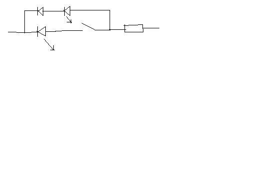

(#) proba válasza nagygabor679 hozzászólására (») Máj 13, 2010 /
Talán? Segédtáp sem kell hozzá.

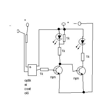

(#) gabi20 válasza nagygabor679 hozzászólására (») Máj 13, 2010 /
Esetleg ilyen (kép) ?

Ajjjaj, ez a bőség zavara ! Köszönöm mindenkinek, este majd megpróbálok minden hozzászólást, megnézni megérteni. Így elöljáróban csak annyit, hogy nekem 2 áramköröm van, 2 áramforrásom, és azt szeretném a 2 db leddel jelezni hogy az egyik (ki kapcsolóval ki/be kapcsolható) áramkörben van áram vagy nincs - lásd eredeti rajzom. Ha van egy zöld led, ha nincs egy piros világítana. Lehet hogy az egy áramforrásos rajzokból össze tudom hozni, ahogy eredetlieg szerettem volna, de ez nekem gondolkodós, munka közben most nem megy
Azt is rajzold hozzá ,hogy mit és hogyan kapcsol még a kapcsoló.(eléggé értelmetlen feladat a kapcsolóval csak a ledeket vezérelni, és ezt két táppal megoldani. ) Esetleg ha a kapcsoló lehet váltó kapcsoló is, akkor egy tápról tuti egyszerűen működtethető a két led -egyébként is ,ha nincs egyéb ok a különválasztásra,vagy a tápfeszültség nem kisebb mint 3V , vagy nem extrém nagy egyenáram, szerintem mehet egy tápról.
(#) nagygabor679 válasza proba hozzászólására (») Máj 14, 2010 /
A led.jpg és a led2.jpg képen látható kapcsolást kipróbáltam egy szimulátor programban, tök jól működik. Viszont a kezdő státuszból úgy remélek egyszer feljebb lépni, hogy nem csak bambán elfogadom a megoldást, hanem megpróbálom megérteni. Lehet hogy az derül ki, hogy ez még nagyon messze van , de ha jól értem mindkét esetben az a működés alapja, hogy
- nyitott kapcsoló esetén a kapcsolóval sorba kötött led felé nem tud folyni az áram, így a másik led felé kényszerül menni
- zárt kapcsoló esetén a kapcsolóval párhuzamosan kötött led előtti ellenállás miatt abban az ágban jóval kevesebb áram folyik, a led így ott nem világít, de a kapcsolón keresztül már elegendő áram jut a másik led számára.
Ha így van, akkor viszont a zárt kapcsoló esetén világító ledem jobban fog világítani, nem? Hiszen az előtt nincs, vagy kevesebb az ellenállás...
(#) proba válasza nagygabor679 hozzászólására (») Máj 16, 2010 / 4
A led nyitófeszültsége 1,8....3 V közötti. A piros talán 1.8V a zöld talán 2,2V körüli a magasfényű fehér ledeké kb 3V .Ez azt jelenti hogy ez alatti feszültségről nem igazán világítanak,az ez feletti feszültséget pedig kb a nyitófeszültségen stabilizálják.A kapcsolásokban ezért van a kapcsoló melletti ledekkel sorba a dióda.
A kapcsolóágban lévő leden bekapcsolt kapcsoló mellett kb (zöld leddel) 2,2 V lesz ,a mellette lévő (mondjuk piros) leden 2,2V-0,6V=1,6V lesz amiről már nem világít.A szakadt kapcsoló esetén viszont a piros led + a diódán 2,4V lesz.(ha fordítva rakod be a ledeket (zöld a kapcsolóval párhuzamosan) lehet még dióda sem kell) A tranzisztoros változatban azért van több dióda mert a tranzisztoron 0,2-0,6V esik bekapcsolt állapotban.
Ami a kérdésed illeti valóban jól látod kevesebb áram fog folyni a párhuzamos ágon .Ha 3-4 V a ledek tápja akkor határozottan észrevehető a fényerő különbség.Ha viszont a tápod 5V vagy feletti akkor a soros ellenállással beállított 10-15 mA (kb 220 ohm ) körüli érték már szerintem nem okoz számottevő fényerő különbséget.A körben folyó áramot leginkább a soros ellenállás fogja meghatározni.Ezen viszont nincs számottevő változás (5V-2,2V)/220 ohm közel annyi mint (5V-2,8V)/220 ohm .A ledek tapasztalataim szerint 10-20 mA között szemre állandó fényt produkálnak. ( természetesen minél nagyobb a ledek nyitófeszültség különbsége és minél kisebb a táp annál kevésbé használható ez a kapcsolás.)
Még egy apróság a dióda nem ellenállásként viselkedik itt -sem- (no jó csak egy kicsit) hanem egy adott feszültséget -0,6V- von le a kapcsoló két sarkán lévő feszültségből.
