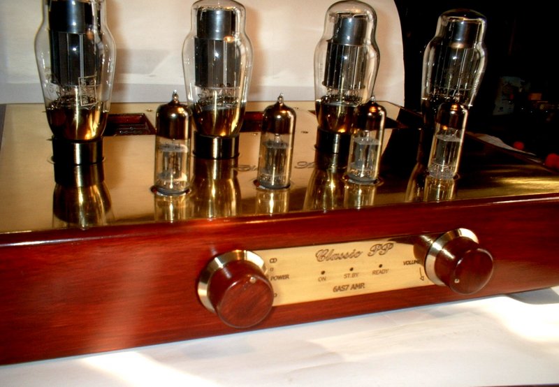

(#) Bassmester válasza heinrik endre hozzászólására (») Aug 10, 2010
No és mit láthatunk a képen? A 6H13C csövekre ráismertem, de azért pár szóval bemutathatnád a cuccodat
Ez is valami OTL?

(#) Alkotó válasza djhans hozzászólására (») Aug 11, 2010
A fotón lévő "TUCHEL" dugó hiper retró. Vagy 10 éve nem is láttam ilyet.

(#) djhans válasza Alkotó hozzászólására (») Aug 11, 2010
Igen, ez a fajta törésgátlós az egyik legrégebbi. A sűrű szövésű már fiatalabb és gyakoribb. Ezeknél még nem hőre lágyuló műanyag volt az öt tüskét befogadó rész, lehetett rendesen forrasztani.

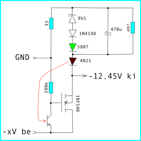

(#) varttina hozzászólása Aug 11, 2010
Elkészült a GU50-es csövek fűtésének stabilizálása. A feszültség kb. 10 másodperc alatt éri el a stabil 12,45V-ot. Ezzel egy időben felvillan a LED.

(#) CIROKL válasza varttina hozzászólására (») Aug 11, 2010
Miért kell a GU50-nek a fűtését stabilizálni ?

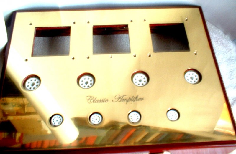

(#) CHZ válasza zolika60 hozzászólására (») Aug 11, 2010
Ehhez nem kell lakatos , "csak" marós , esztergályos és asztalos .
Köszi , joco63 erre kérdezett rá , ezért javasoltam asztalost . Másikhoz sem elég egy lakatos , CIROKL precíz munkája szükséges .
(#) magitor válasza CHZ hozzászólására (») Aug 11, 2010
De ehhez kell marós. Pontosaban én vagyok a marós, mert marom a fejemet, milyen szép munka ez, csak ámulok és bámulok, mikor fogok én ilyet összerakni mind belbecsben, mind külcsinyben.

(#) mayky válasza CHZ hozzászólására (») Aug 11, 2010
A hálózati trafó is M102-es vas lesz, csak 7cm pakettal ? 90 fokkal elforgatva ? A primer milyen menetszámú, és vastagságú huzalból van/lesz tekerve ?
(#) sturbi válasza CIROKL hozzászólására (») Aug 11, 2010
Kevésbé mászkál el a munkapont, mikor a hálózati fesz az egyik órában 210 V, a másikban 235 V. Ha stabil a fűtés, akkor már érdemes stabilizálni a többi feszültséget is, föleg a segédrácsot, de ha kivitelezhető, az egész tápot is (anódostól). Az erősítő meghálál egy izmos stabil tápot.
(#) CHZ válasza mayky hozzászólására (») Aug 11, 2010
M102 mind a három trafó , hálózati 7 cm pakett , elforgatva . Primer tekercs maradt az eredeti BEAG , csak a szekundereket tekertem át .
De az nem 220 V-ra volt méretezve, vagy APX100-asé aminek van 240-es lehetősége is?
Csináltam + 240V kivezetést , árnyékolást is kapott a primer .
Azért kérdezlek mert "trafóilag" én is hasonló felállást szeretnék. Én mondjuk a primert is megtekertem, 426 menet 0,71-esből, ez pont kifér 6 sorban.
Igazán az érdekelt, hogy mennyire szórja meg a kimenőket így.
Én mondjuk nem ilyen csövekkel, hanem 6550-esekkel építenék.
Az a baj, hogy nincs energiám, meg anyagom se dobozt készíteni
Elfordítva , fejhallgatóval teszteltem , 1cm távolságból sem szór . Párhuzamosan elhelyezve már jól hallható brumm van .
