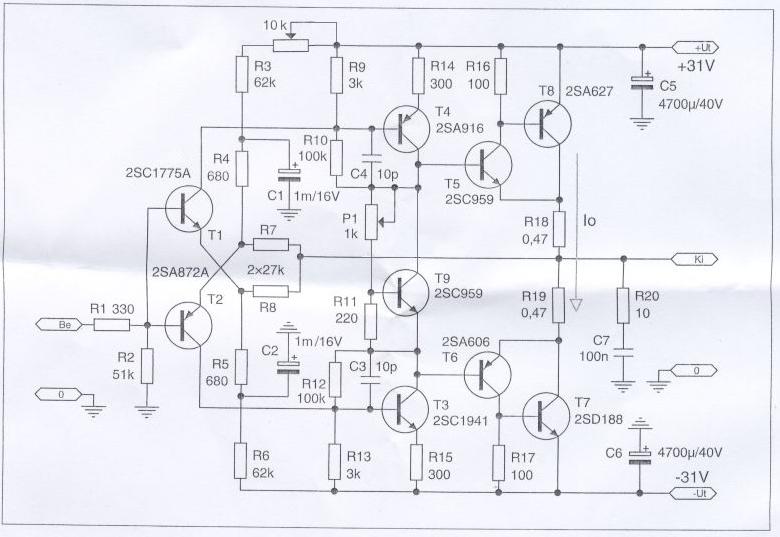

Még egy óvatos (nem titkoltan provokatív céllal született) kérdést kellene megválaszolni. CHZ betette a bogarat a fülembe, mi szerint minden felesleges fokozat, minden felesleges erősítés csak árthat a végső hangképnek.
Ha nem kell erősítés, akkor egyáltalán minek az előfok (akár csöves, akár tranyós). A végfok bemeneti jellemzői alkalmasak arra, hogy közvetlenül megkapja a bemeneti jelet a 10µF-on. Épp ezért az Obeliskben külön ki is van vezetve
FONTOS! Előfok nélkül vagy nincs egyáltalán potméter, vagy max. állásban van.
(#) lamalas válasza Alkotó hozzászólására (») Júl 25, 2010 / 1
Nyilvan fontos a hangeroszabalyzas kerdese es epp ezert a "legyen elofok/ne legyen elofok" kerdes is fontos. Az olyan vegfokot aminek a bementen van egy RC alulataraeszto szuro (a legtobb vegfok ilyen) altalaban allando nagysagu, alacsony impedanciarol celszeru meghajtani. Ezt egy egyszeru elofok tudja biztositani. Attol fuggoen, hogy miyen jellegu a musoforrasunk az elofoknak lehet 1-nel nagyobb erositese de maradhat 1x-es is az erositese. Ha univerzalisra kellene tervezni az erositot, azaz sok embernek sokfele helyzetben hasznalhato legyen akkor en muveleti erositos bemeneti fokozatot terveznek hozza. Ennek nagyon egyszeruen lehet valtoztatni az erositeset, gyakorlatilag 1-2 ellenallas cserejevel minden igenyt ki lehet elegiteni, nem kell attervezni hozza a NYAKot.
Az is lehetseges, hogy a vegfok bemeneten levo RC szurot elhagyjuk es akkor kozvetlen lehet a vegfok bemenetere egy hangeroszabalyzo potmeteren keresztul kapcsolodni. Ez esetben nincs szukseg semmilyen elofokra.
Az is kerdes ki hogy akarja megepiteni az erositojet. Elkepzelheto hogy valaki csak vegfokot akar epiteni elofok nelkul mert a ket funkciot kulonvalasztja. Viszont van aki egy teljes integralt erositot akar epiteni. Sokfele ember es ezert sokfele igeny letezhet/letezik.

Jelenleg a Canopus erősítőn dolgozok és annak is van egy RC tag a bemenetén. A hozzászólásod alapján ehhez is szükséges egy előerősítő, ami sajnos nincs rátervezve a nyákra. Miként hajtsam meg az erősítőt akkor ha potmétert is kötök elé?
(#) ERST1 válasza magery hozzászólására (») Júl 25, 2010 /
„Canopus erősítőn dolgozok és annak is van egy RC tag a bemenetén”
Ez hol látható ?
A rajzon bejelölnéd. Bővebben: Link
(#) magery válasza ERST1 hozzászólására (») Júl 25, 2010 /
Ez még a régebbi és HZS szerint a rossz változat. A módosított rajz egy külön lapon volt látható.

Tökéletesen egyet értünk ebben. Ott látom a huncutságot, hogy ami "probléma" az erősítő bemenetén (ezért az előfokozat), az ugyanolyan probléma az előfok bemenetén is. Csak "odébb toltuk" a gondot.
De valóban gond ez? Akár a végfok, akár az előfok bemenetén. Egyáltalán kell az a potméter. A HTA előtt soha, egyetlen végfokozatomba se raktam potmétert.
A végfokozat dolga a hangszórók meghajtása, és semmi más. A bemenetválasztás, az illesztések és a szintek megoldása egy külön egység dolga, ami lehet maga a meghajtó egység, lehet egy külön előfok, vagy (nálunk falun) egy sima potméter.
A HTA-t kipróbáltam. Kivettem a csövet és a bemenetet átkötöttem a 10uf-ra (semmi mást nem változtattam, tehát R40+R41 is ott van párhuzamosan a bemenettel, és a poti mindig max állásban van, mert nem itt szabályozom a szintet. Tőkéletesen szól.
Az IC-s előfokkal kapcsolatban vannak nagyon jó tapasztalataim. A mellékelt rajz szerinti kapcsolásból (Rod Elliott tervezte), már számos példányt csináltam, és eddig mindentől jobb volt. Állít szintet, és balancot is, sőt még az erősítése is szabályozható.

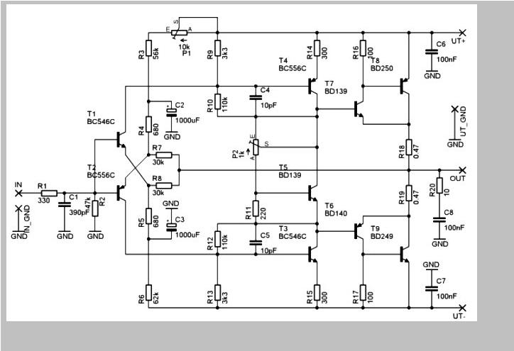

Csináltam egy tervet az OBELISK-hez. Ez nem egy modifikáció, hanem szinte pontosan az eredeti. Tehát benne van az előfok is, de a végfok bemenete külön is ki van vezetve, ahová külső előerősítőről, keverőről, vagy más egyéb forrásról is csatlakozhatunk. Ezen kívül még az eredeti rajzzal szinkronban, de az itteni szokásoktól alapvetően eltérően nincsenek "csoda" kondik a jel útjában. Sima elkók vannak benne (méret alapján elfér a 250V-os LOW ESR is). Ez talán szentségtörés, de én meghallgattam és nagyon jól szólt ezzel. Nem hallottam jobbnak a méregdrága MKS-t.
Belefér az ALPS poti és a RADIOHM is, mindenki eldöntheti melyiket szeretné.
Különbségek az eredetihez képest:
- a végtranyók nálam BDW83D-84D típusok
- a bemenetválasztó nincs a panelon
- a tápegység rajta van, sőt mindjárt mindkét oldalnak külön-külön egy-egy, ami előrevetíti a duál-monó kialakítás lehetőségét.
- a táppuffer és a kicsatoló dupla kialakítású
- és végül van neki tisztességes hűtőbordája, mert az eredetiben csak egy L profil csatlakozik a dobozhoz. Ez a borda egyáltalán nem specifikus, bármilyen sík felülettel rendelkező típus megfelelő.

Ez jó tervnek néz ki! :yes:
Egy dolgot még. Beszélgettünk néhány szakival, és jó ötletnek tartom a felvetődött (magasfreki átvitel szempontjából) a kimenő elkókkal párhuzamosan 4,7-10µF-os stiroflex kondi alkalmazását.

Összeraktam kompletten az OBELISKET. Elsőre beindult, semmi gond nem volt vele. Nyugalmi áram remekül állítható. Az LM317-es stabilizátor is tökéletes, habár nekem eddig a 78xx szériával se volt bajom.
Az előfok zajos. Az eredeti tranyókat tettem bele, méghozzá összeválogatva őket. A zaj nem jelentős, de emlékeim szerint nagyobb mint a HTA-30 volt. Annál gyakorlatilag nem lehetett hallani, csak ha "ráfüleltem" a magassuzárzóra, itt viszont teljes csendben, letekert hangerő poti állás mellett is van egy nagyon kicsi sziszegés. Ennek fejében viszont jelentős erősítése van a fokozatnak.
Kipróbáltam előfok nélkül is, közvetlenül a végerősítő rész bemenetéről hajtani (fotón is ez van). Így teljesen "néma", nincs zaj. Szándékosan nem használtam semmiféle impedanciaillesztőt, csak egy külső feszültségosztó potin keresztül (2x22k) vezéreltem. Biztosan létezik, az ebből fakadó, bementi impedancia frekveciafüggő változása, és ennek biztosan van hatása a hangképre, de az a gyanúm, ez csak messze a hallható frekvenciatatomány felett érezteti a hatását. Egy biztos, én nem hallottam ennek káros hatását.
