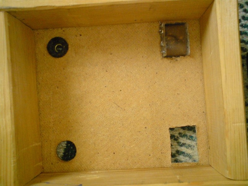

(#) nikolatesla hozzászólása Aug 15, 2010
Ahogy tegnap meg ígértem teszek fel képeket a dobozról.
Fenyőből és préselt lemezből készült.
ui.: Lehetséges,hogy még 2db ecc85-is helyet kap.
Még nem tudom de szerintem festeni fogom.
Vagy a tetejét egy 0,5mm-es rézlapot teszek.

(#) varttina válasza nikolatesla hozzászólására (») Aug 15, 2010
27V nagyon alacsony anódfeszültség az ECC85-nek. Inkább egy PCC88-at javasolnék. (A PCC88 két egyforma triódát tartalmaz, így egy is elég belőle.) A három cső fűtését sorba kapcsolnám, így kb. 61V-ra lenne szükség, ami már anódfeszültségnek is megfelelne.
