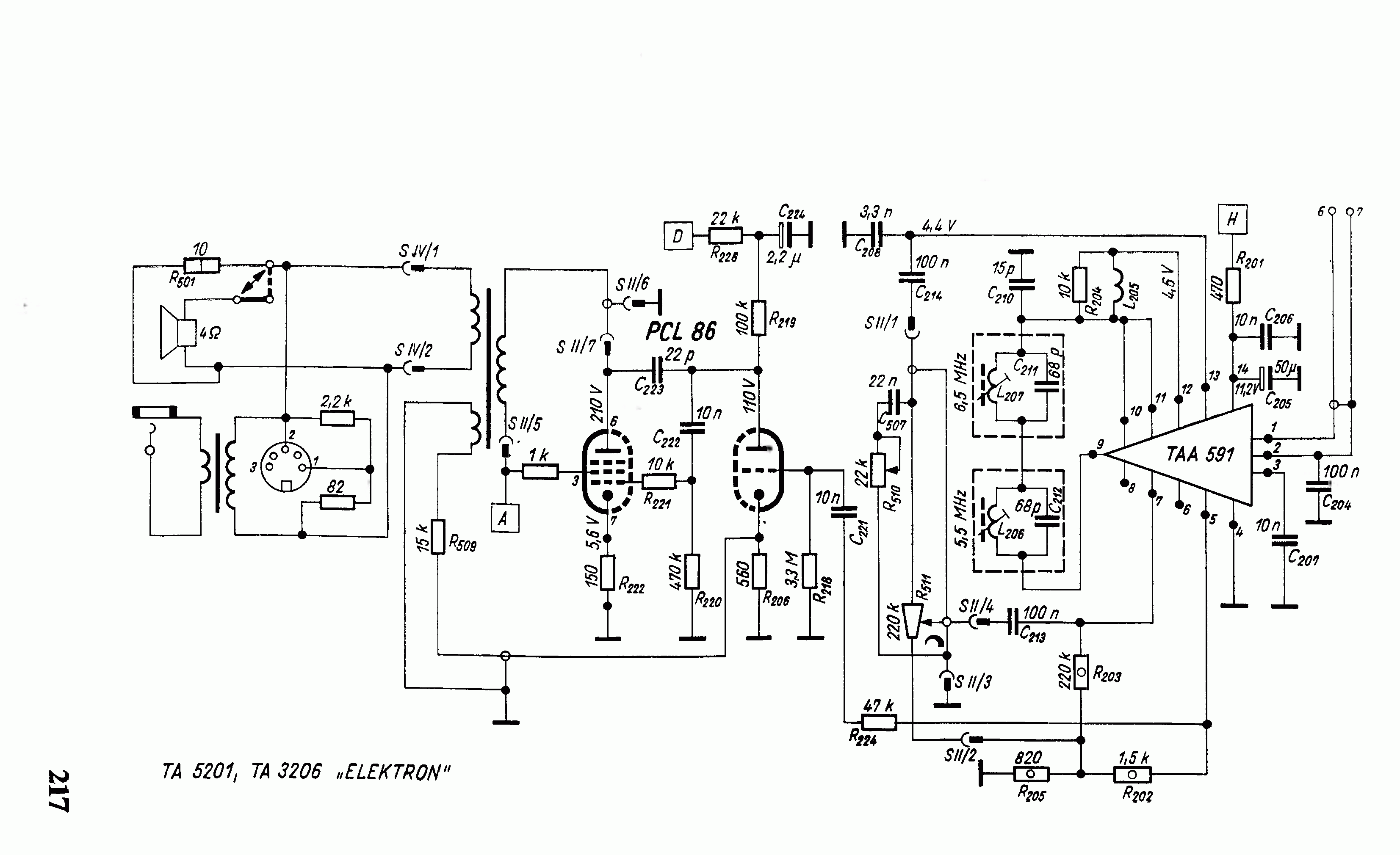

Előbányásztam addig is a hangrész kapcsolásirajzát...
Az újabb csöves irodalmak szerint felejtsük el a külön szekunder tekercsről történő negatív visszacsatolást. Itt a ragyogó alkalom, Te most ki tudnád próbálni milyen ha külön tekercsről van és milyen, ha a hangszórót táplálóról. Persze a 15k-val játszani kell...

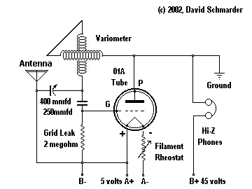

Ismét lenne egy "Ez meg hogyan van?" kérdés
![]() http://www.schmarder.com/radios/tube/30bb.htm ez az eredeti rádió: http://www.schmarder.com/radios/restoration/index.htm Ebben a rádióban hol van a rezgőkör (ha van)? És egyáltalán ez hogyan működik? Milyen rádió ez?
Ott van benne és úgy hivják, hogy variométer. Bővebbett kérdezz OLDMAN kollegától. Próbálj meg utána olvasni a variométernek mert itt ez a megoldás kulcsa.
A variométer ismert dolog számomra. Egy változtatható induktivitású tekercs. Se több se kevesebb. :no:
Számomra teljesen érthetetlen, hogy hogyan működik ez a rádió, de talán ezért is érdekel ennyire. Teljesen más(nak tűnik) a felépítése mint a többi audion(regeneratív) rádiónak. Várom Oldman mester véleményét! ![]()
Sz.. a rajz az anód nem lehet a talajon!!!!! Ráadásul a tekercsbekötése sem jó most ,hogy átnéztem! Ez elvileg egy visszacsatolt audion lenne.
A tekercshez nem tudok hozzászólni, de attól hogy az anód a földön van az még nem baj, mivel a tápfeszültség földje (vagy negatív oldala) nem arra a földre megy ahova az anód van földelve... Érdekes megoldás az biztos....[off] na ezt jó megaszontam....
Az egész ugy ahogy van egy baromság. Nincs bemenőköre a vevőnek, mert ebben a megoldásban gyakorlatilag egy hangolható soros rezgőkör van ha a rajzot jobban megnézed a bemeneti párhuzamos helyett. A visszacsatolást pedig az anódról a variométer forgórészének kellene kapnia egy kis értékű kondin keresztül, ezzel változtatva a visszacsatolás mértékét. A fejhallgatót pedig gey anódmunkaellenállásról kéne levenni egy soros kondin keresztül a talaj fele. Inkább ehelyett a külfőldi szemetek helyett próbálj a Magyari-féle Rádióamatőrők zsebkönyvéből cikkelyezni. Ott ami le van irva az működik is. Ha esetleg nem tudod megszerezni akorr megpróbálom az egyébként kevés szabadidőmbe kifényképezni egy két rajzot. Itt kérek elnézést OLDMAN alias Miklóstól , hogy belekon
Igen, elég érdekes az biztos. Az oldal szerzője is írja, hogy nagyon furcsa egy rádió (ő úgy kapta egy barátjától).Minden esetre működik. (én legalábbis hiszek a szerzőnek. Gondolom nem építette volna meg újra ha nem működik
