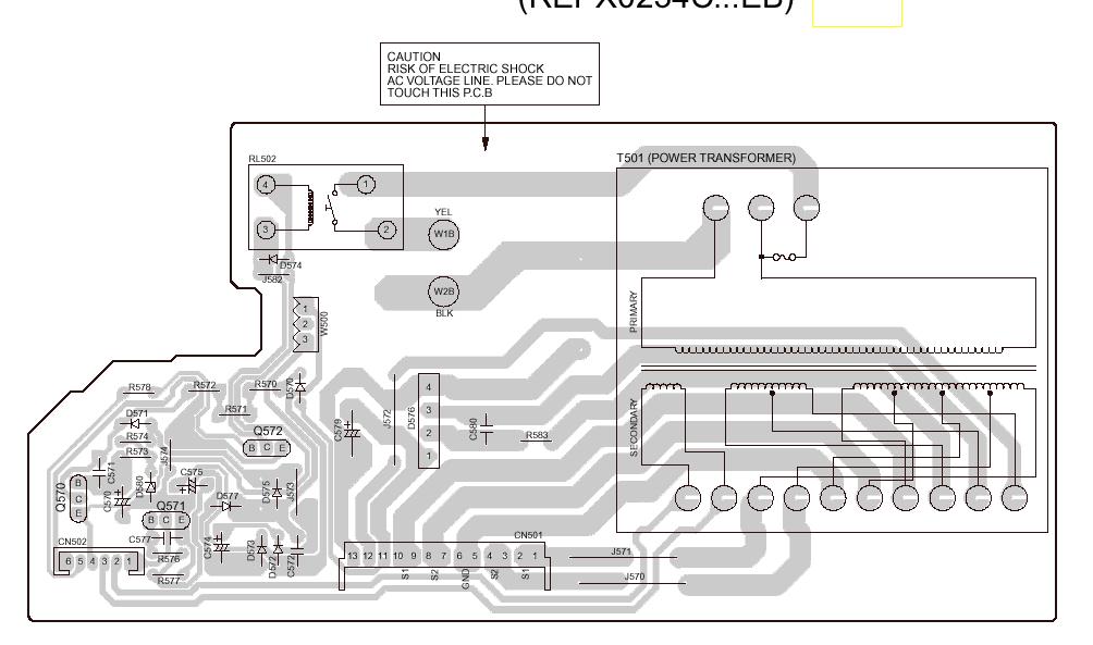

(#) muimui hozzászólása Jún 10, 2009 /
Sziasztok, nekem most sikerült szert tennem egy ilyen tápegységre. Egy panasonic SA-AK44 es hifiből való. Ha jól gondolom, ez egy szimmetrikus tápegység, de csak gondolom, mert nemtudom, és pont ezért kérdezlek titetek. A másik kérdésem, hogy nemtudom, hogy hol mit mérjek, hogy mit ad ki min, mert sokminden kivezetés van rajta. Légyszíves segítsetek. Az sem baj ha hamar Nem követelőzésből
