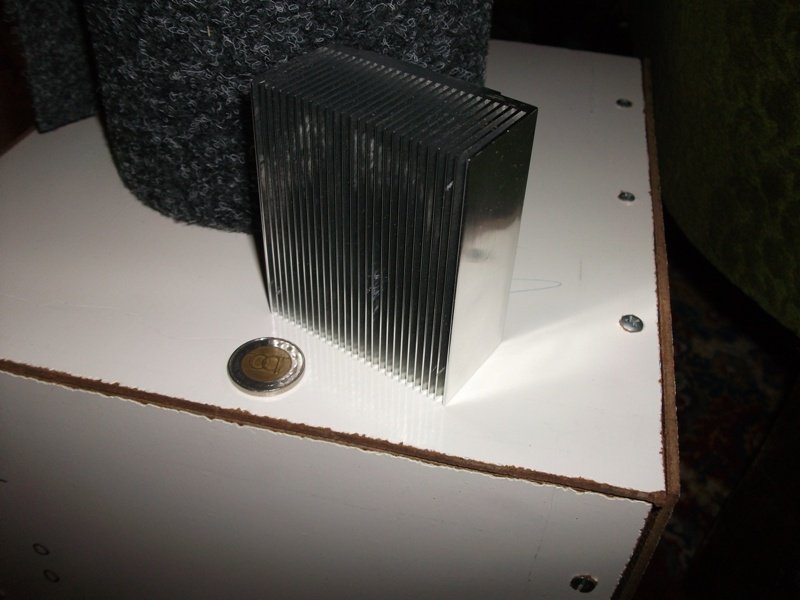

7294-nek elég lehet ez borda? (Talán egy procié lehetett.) A méretei: 6,9X8,3X3,5 /Sz x Mag. x mély/ Köszi
Ha ventilátort ráteszel akkor mindenképpen, ha nem akkor ne diszkózz vele.
szerk: eddig csak a képet néztem, most meg a hozzászólást is, az odaírt méretek alapján elég sovány, magyarul ez baromi kicsi hozzá. Valószínű a 100Ft-os érmét túl nagynak gondolom...
Ehhez kotord elő a ventillátort is mert ez egy P4 (s478) hűtője. Egy ilyenel megy az én sztereóm is persze ventillátorral és úgy jó de nélküle pillanatok alatt tüzes amint odacsűrsz neki.
