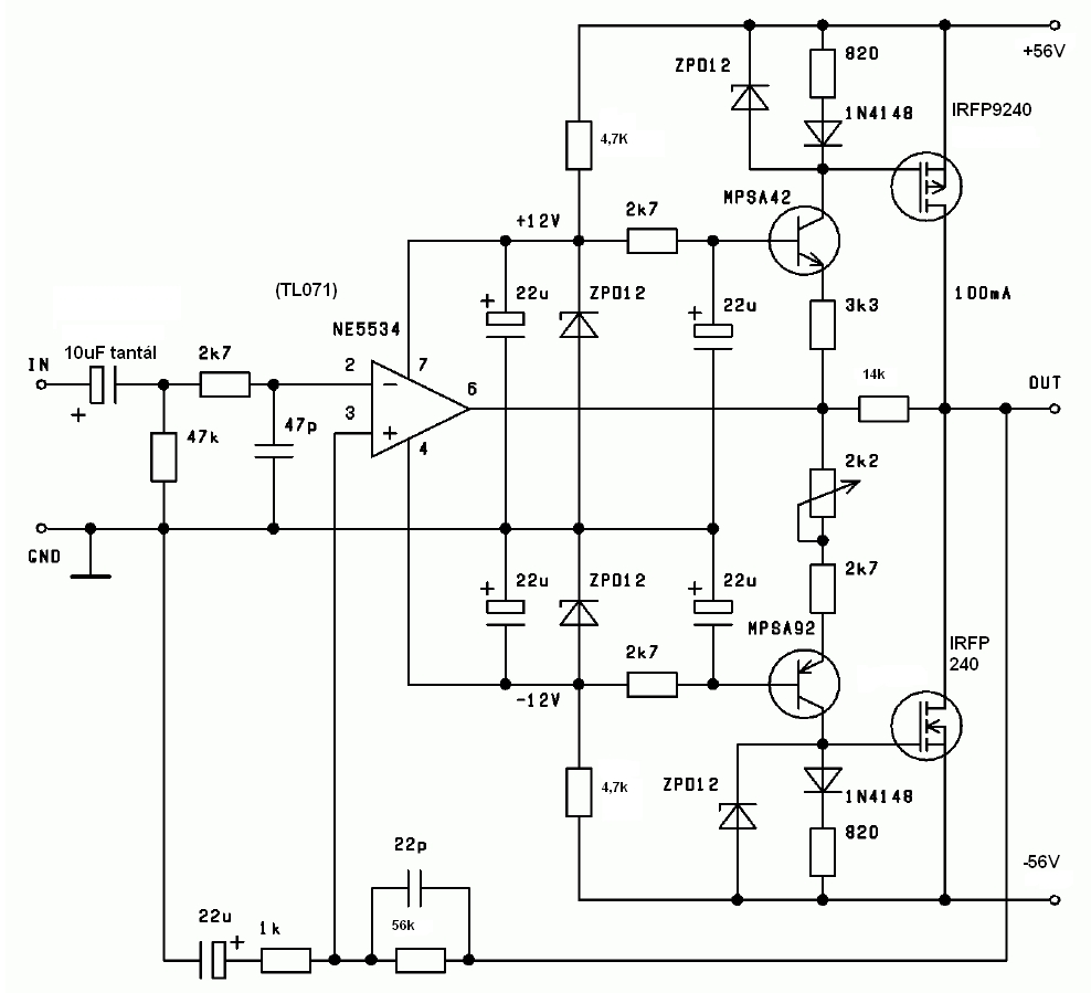

Hello Mindenki!
Hoztak hozzám egy Beag APT100-as erősítőt javításra(eredetileg 100V - 100Wos mono erősítő). A srác át szerette volna alakíttatni sztereora, 300W-os toroid táp van benne ezért mondtam neki hogy max 2x100W, viszont a tápja +-58V-os volt. Sok nézelődés után alra jutottam hogy a VF2-s végfokot alakítom kicsit át, és azt fogom megépíteni az erősítőbe. A végFETek a nagyobb táp miatt IRFP9240/240 lett.(200V,20A,180W). A nyák maradt az eredeti, csak a FETeknél alakítottam az ujjak lábához, mert ezek már nagyobb tokozásúak. Beszélgettem a VF2 alkotojával, Király Tiborral aki javasolta a két visszacsatolo ellenállás érékének növelését az eredeti 8,2k--->14k-ra, a 39k-s pedig 56k-ra növekedett, valamint a zenerek áramkorlátozo ellenállása 2,7k-ról 4,7k-ra. Nemvolt itthon NE5534-em, meg 47k-s ellenállásom , ezért 33k-s került bele. (ez annyiban változtat hogy nagyobb jelszint vezérli ki ez nekem így kényelmesebb is) Az IC pedig TL071-lett, lábkiosztásban teljesen kompatibilis.A bemeneti kondi nálam egy 10µF-os tantálkondi. A nyugalmi áram beállítása után megszolalt az erősítő. Nagyon jó hangja van, TELJESEN TISZTA MÉG MAXI HANGERŐN IS. Köszönöm Király Tibornak a segítséget! Szerintem maradandót alkotott Én 4 ohmot nem ajánlom ekkora tápfesz mellett, rákötöttük alra is, bírta de nem kínoztuk, 8ohm optimális neki szerintem. Felteszem a rajzot. Meg majd 1-2 képet is ha csináltam róla.

No,elkészültem(részben) a vf2immel. +-30V-os erős tápról mennek/mennének.
Éleszteni 2x40ohm ellenállásokat használtam,
4db vf2 -t gyártottam,ezekből 2 műxik szépen.(amikor élesztettem asztalon, mindegyik kimenete bemenő jel nélkül 0V volt)
Védelem is készült hozzá, ez:
http://www.hobbielektronika.hu/kapcsolasok/hangfalvedo_erositokhoz.html.
Beépítés után viszont 2 végfok nem jó. Ezek közül az egyik kimenetén -1.7V van, a védelem ennek megfelelően tiltja/ tiltotta... Most, az mpsa92 cseréje után pár mp-ig 0V a kimeneten majd bizti csatt... és vége a feteknek is.
A másik rossz csatornán pedig kattog a védelem reléje 2/sec. sebességgel. A multiméterem szerint kb -8V...+8V feszültségek jelennek meg a kimenetén, így sorjában(váltakozóáram nem jelenik meg).
Diódavizsgálóval néztem és a borda és a fetek zászlói között nincs zárlat(csillám van meg hővezetőpaszta).
Mik lehetnek a magyarázatok?

Amúgy a kattogó védelmű végfokom dobozon kívül működött, valószínűleg, ahogy írták itt is, gerjedés-féle lehetett.
Visszarakáskor a kábeleket lerövidítettem , és bemenet-kimenet kábeleket egymástól távolabb helyezve működött a végfok( a kábelek javítás előtt is legalább 2 cm-re voltak egymástól).
Sajnos műveleti erősítőket is(2-t) sikerült fél tápfesszel elintéznem.
Volt 1 olyan végfokom is, melynek kimenetén -1.7 V-ot lehetett mérni. Ez a panel mpsa92 cseréje után elintézte a feteket . A fura az, hogy az eredeti és a cserélt mpsa92 is ugyanazt a hfe értéket mutatta, persze nem vettem fel karakterisztikát.

A választás a feszültség, és a tokozás miatt esett rá.(meg persze a teljesítmény, és az áram sem elhanyagolható). a TO220-as FETek szerintem sokkal gyorsabban pukkanak el mint ezek a FETek, az IRFP sorozat nagyon strapabírónak bizonyult.
+-31V tápról nyugodtan lehet 4 ohmra kötni. hídban viszont csakis 8 ohmra.(ugyanis 4ohmnál még dupla annyit akarna eladni, amit tuti nem bírnának az IRF540/9540-es FETek.

Hi!Szeretnék vf2-t építeni(vf3-at már építettem és nagyon tetszik).+- 55-60V-os tápfeszem van,és 4ohm-os erősítő kellene.Ekkora tápfesz nél 4ohmon 300w-ra lehet számítani,8ohmon kb a felére.A végtranyók csak 150W-osak,tehát nem alaklmazható az erősítő 4ohmos terhelésre a nagy áram miatt.Az lene a kérdésem,ha párhuzamosan kötök még két tranyót akkor mehet a 4ohm?Persze dióda+ellenálás+tranyó ezt beduplázni,tehát 4-4 mindegyikből!Ez mennyire jó ötlet?

Szerintem a linken lévő +-67V-os erősítő lesz a jó választás neked. (IRFP240/9240-re bátran lehet cserélni). Énis gondolkoztam régen a FET duplázáson, de a VF2-nél ezt nemfogod tudni szerintem megcsinálni. Építs D-osztályút, UcD-t névszerint. Egyszerű és nagyon jó.

Azt szeretném kérdezni, hogy a nyuhalmi áramot lehet a pozitív tápfesz ágán mérni?
Ha igen akkor gong vam mert nem megy 60mA fölé
(#) tetkoska válasza vzoole hozzászólására (») Ápr 13, 2007 /
Szia. Természetesen lehet, csak akkor beleméred a meghajtó áramkör felvételét is. Én egy 60W-os izzót kötöttem a + ágba és így állítottam be kb 60-70mA-t 28V-os tápfesszel. Ha csak 60mA mérsz akkor valami nem jól van. Nem tudom túl vagy e már rajta de ajánlom a http://www.freeweb.hu/haromb/index.html címet. És köszönet Király úrnak, nagyon király

-IRFP240 és IRFP 9240-t használtam az áramkörben
- 2x42 voltról megy
-és működik rendesen, szól szépen, erősít...
-Ja és 48mA fölé se megy (bemenetet letestelem, kimeneten semmi sincs, de ha van akkor se megy föntebb)
Azért írtam soká, mert azt hittem hogy én hibáztam valamit, és csináltam új panelt, de ezzel is ugyanaz.
Viszont 540 és 9540-es párral be tudtam állítani a 100mA-t.
(#) proksa1 hozzászólása Ápr 18, 2007 /
Én akár 100mA fölé is tudtam állítani, mondjuk eléggé mászkált a hőfoktól. A FETek tokját mivel vagdostad ugy be? amugy nagyon szép. Én a negatív oldalt mértem az áramot egyébként.(IRFP feteket használtam) de szerintem nem baj ha nemtudod fentebb állítani, ha így sem torzít az erölködő.
