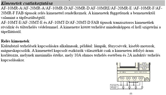

Konkrétan a FAB AF-20-MRA típust szeretném megvenni. Ennek tápellátása AC 100V-240V, 12 digitális AC bemenettel és 8 relés kimenettel van felvértezve. Így még némi tartalék is lesz a későbbi bővítésekhez (napkollektor...stb).
Már csak 1 dolog van amit nem értek:
A használati útmutató egyszer azt mondja, hogy a kimenetekre max 10A terhelés helyezhető, egyszer pedig azt mondja, hogy max 0.24mA. Mellékelem az útmutató 10-11. oldaláról kivágott ábrákat.
Legyen szíves valaki hozzáértő nézze meg, hogy mit értek félre! A kimenetekre a fűtési rendszer szivattyúit szeretném csatlakoztatni. Remélem ezeket közvetlenül lehet csatlakoztatni?
(#) proli007 válasza farago_bme hozzászólására (») Aug 30, 2010 /
Kissé félreérthető a leírás (jó szakszerű fordítás..) De amit írsz, (ha megnézed a táblázat tetejét), a bemenetről szól. Kissé bénán, de szerintem a bemenet terhelőárama van megadva, különböző feszültségnemű bemeneti típus esetén. Tehát ha váltakozó feszültségű a bemenet, akkor ez kisebb mint 0,24mA @80Vac, ha egyenáramú a bemenet, akkor kisebb mint 3mA @10V.
A meghajtó kimenet terhelése, amennyiben a kimeneti meghajtó tranzisztor, akkor nem lehet több mint 2A, ha relés a kimenet, akkor ohm-os terhelésnél 10A, induktívnál 2A.

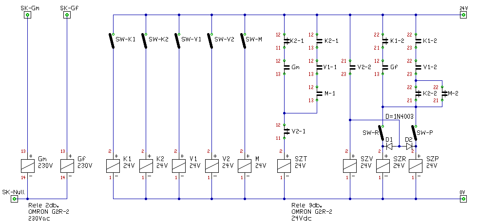

Csak megnyugtatás képen, hogy relével is megoldható a probléma.. :yes:
Ha másra nem, funkció ellenőrzés gyanánt megfelelő, hogy tényleg ezt a logikai hálózatot szeretted volna vagy sem. (Természetesen kissé átrendeztem az "egyenletet". Nem tudom mi micsoda, de nekem V2 működése kissé gyanús..)
üdv! proli007

Továbbra is félek attól, hogy a keringető szivattyúkat ráköthetem-e közvetlenül a kimenetre.
A forgalmazó az alábbi tájékoztatást adta:
"A kimeneti relék terhelhetőség 10A, de csak ohmos terhelés esetén. Induktív (motoros) terhelés esetén javasolt mágneskapcsoló használata.
Kis teljesítményű (1-2A) szivattyút ugyan kapcsol a kimenet, de esetleges meghibásodás esetén a PLC-t kell cserélni, nem csak a kapcsoló elemet."
Azt tippelem, hogy egy cca. 30W-os keringető szivattyú elég kicsi teljesítményű ahhoz, hogy ráköthessem közvetlenül a kimenetre. Ha ezt megerősítené valaki, azt nagyon megköszönném.
(#) proli007 válasza farago_bme hozzászólására (») Aug 31, 2010 /
"Kis teljesítményű (1-2A) szivattyút ugyan kapcsol a kimenet, de esetleges meghibásodás esetén a PLC-t kell cserélni, nem csak a kapcsoló elemet."
Nem kell a forgalmazót olyan komolyan venni. Ez a kijelentés, csak rá vonatkozik. (Ami számukra tényleg egyszerűbb és ráadásul költségkímélőbb is.) Mert ez csak akkor lenne igaz, ha az egész ki lenne öntve valami löttyel. De szerintem nincs. Ha megkérdezted volna, milyen típusú relé van a kimeneten (amit szerintem elég helytelenül, nem tudnak kapásból megmondani, de ne legyen igazam..), akkor lehetne volna normálisan tájékozódni a kapcsolóeszköz műszaki paramétereiről..
De nézd meg ezt az OMRON relé adatlapját, mit mond a kontaktusról. Ohm-os terhelés esetén 5A, induktív esetén 2A. De a cosfi 0,4-re van megadva, mely hellyel közzel a legrosszabb helyzet. Ha megnézed a motor adatlapját, ettől biztos nagyobb. És lehet (érdemes is) "zavarszűrő" RC elemet alkalmazni párhuzamosan a kontaktussal, ami egyben növeli is a kontaktus élettartamát . Ami egyébiránt 10,000-re van garantálva. De mit mond erről a PLC gépkönyve?..
Úgy hogy én nyugodt szívvel rákötném a szivattyúkat.
Nem tudom megnézted-e a relés tervet, a fizikai megvalósítás, még egyszerűbb is mint a logikai terv volt..
