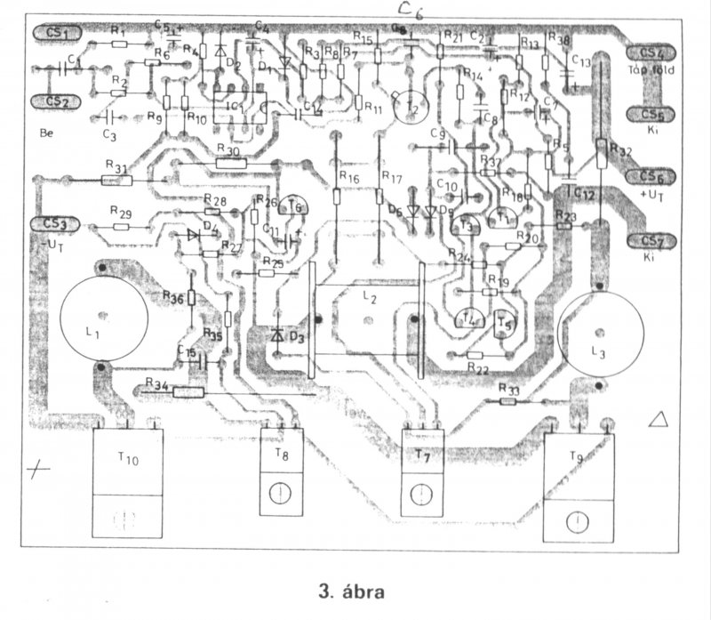

Üdv mindenkinek! Szeretnék építeni egy sztereo quad 405-öt, már nagyon kíváncsi vagyok a hangjára De én "csak" 2X 50W-ot szeretnék maximum 4 Ohm on. Meddig kéne lemennem a tápfeszültséggel? Valamilyen alkatrészeket kell módosítanom? Ki milyen nyáktervvel építené meg a helyemben? Melyik kapcsolás alapján? 2N3055-ös tranzisztorok jók lennének a végtranzisztoroknak? 2X 50W-nak elég lenne 170W os trafó? Előre is köszönök mindent!

(#) water válasza zoly15 hozzászólására (») Aug 29, 2010 /
A régi RT-s cikkekben megtalálod min kell változtatnod. Egyébként kb. 2x30V tápfesz kell, és az A osztályú fokozat munkaellenállásait kell 330-360 ohmra cserélni.
Ha csak zenét hallgatni kell a lakásba, spórolhatsz a trafóval, nyákkal és a végtranyóval is, akkor úgy sem kell 20-25W-nál több. Láttam, hallgattam egyszer egy ilyen verziót, a nyák elfért a tenyeremen és a hangja semmivel sem volt rosszabb mint az eredetinek.
Az ilyen "vérzős" kijelentéseknek pedig ne ülj fel. Ha itt valami vérzik az inkább az IRFP. Vannak kapcsolások amiket itt tucatszámra dícsérnek, építenek, némelyiknek még külön topikja is van. Ez meg egyszerűen csak szebben szól mint azok...

(#) soos csaba válasza zoly15 hozzászólására (») Aug 29, 2010 /
Hali, 50W-teljesítmény leadásához 4 ohmra a tápfeszültséged +- 30V kell hogy legyen, ennél a tápfeszültségnél igen kell változtatni egy pár alkatrészt. Ekkor az integrált áramkör +- ágában lévő ellenállást csökkenteni kell 1,8 kiloohmra, (R8,R7-R9,R10)--ről van szó. Aztán R25, R29-nek az új értéke 9,1kilóohm, tovább az R30-as és az R31-es új értéke 330ohm. És igen ennél a tápfeszültségnél már jól alkalmazható a jó öreg 2N3055-ös tranzisztor C-E közt 60V-ig bírja. A trafót azt keveslem egy kicsit, jobb volna ilyen teljesítmény le adásához egy 250W-os trafó amivel nyugodtan használhatod ha csak 2x50W-ot akarsz. Ja és a trafódnak 2x 23V-ot kell hogy le adjon váltóba, Gratz híd és a puffer kondik után lesz neked kb 2x 30V-od. A puffer kondiknak elég 2 darab 4700 mikrofarad 50V-ra, a Gratz híd pedig elég egy 20A/100V-ra.
