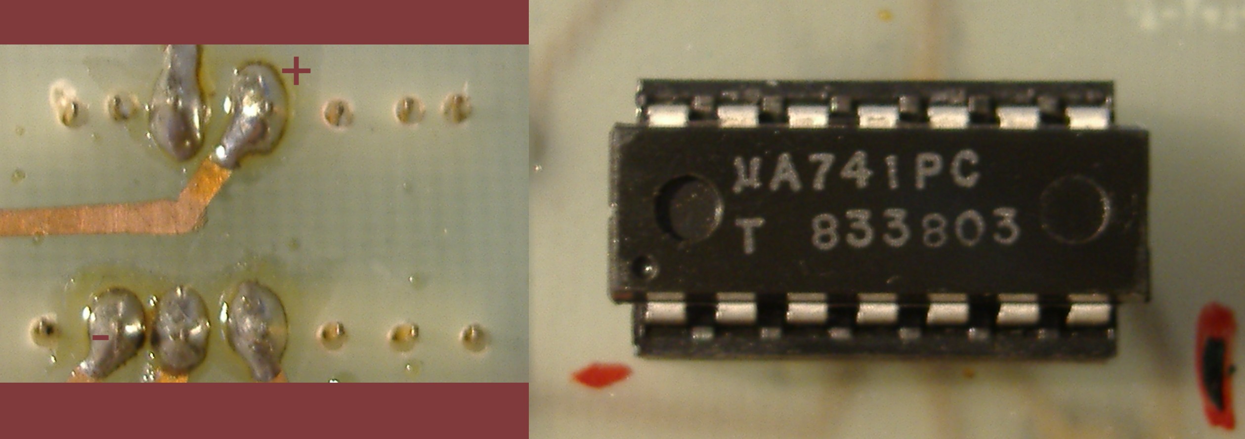

Van egy nyáklemezem amit éleszteni szeretnék, és van benne egy ua741PC típusú IC, nem tudom hogy milyen és hogy mi célt szolgál, de szeretném kideríteni, sehol sem találok róla leírás, lábkiosztást, és hasonlót!
Kérem segítsetek, ha valakinek van, vagy tud anyagot róla, az kérem szóljon! e-mailt is küldhet az easy-weblap@freemail.hu címre!
Előre is köszi!
Üdv: Edem

oksi, rendben köszi szépen, de az a baj hogy ezt a kapcsoást nem én készítettem és komplett egységként szedtem ki szóval működőképes deprez műszer van rajta és vmi hőmérsékletet érzékel, és leszeretném rajzolni a kapcsolási rajzát, és ezért lenne jó ennek (ua741PC) a típusnak a lábkiosztása és rajza, mert akkor látom és kicserélem a másikkal

oké, de ennek milyen lábai vannak bekötve?
(#) Joci77 válasza Edem hozzászólására (») Ápr 15, 2007 /
nem biztos de erre emlékszem....
régen láttam szervizben hogy az ipse a fölösleget lecsípte DIL8-ra
de a nyákról le lehet nyomozni mi hova megy

Berajzoltam a fotora az IC bekoteset neked (lsd. csatolva).
(Tapok, kimenet, invertalo bemenet, neminvertalo bemenet).
Sok sikert a visszarajzolashoz!
Udv. Sixtek

(#) Edem válasza sixtek hozzászólására (») Ápr 15, 2007 /
oké szép és jó, de pont máshova megy nekem a + és a -, de ti biztos jobban vágjátok!
(#) sixtek hozzászólása Ápr 15, 2007 /
Itt van felulnezetben a bekotes:
na ez lesz!
Nagyon szépen köszönöm!

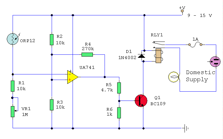

Ebben a kapcsolásban milyen lábkiosztása van az UA741-nek? A rajzon nincs feltüntetve.
Előre is köszi.
(#) Inhouse válasza (Felhasználó 51715) hozzászólására (») Jan 6, 2011 /
Ha hiszed, ha nem, de rákeresel a google-ban, vagy itt a katalógus menüpontban a ua741-re és ott van a pdf első oldalán a rajz.
Gondolom nem kalapos fémtokost kaptál...
Inhouse
(#) (Felhasználó 51715) hozzászólása Jan 6, 2011 /
Maga a datasheet megvan, csak nem tudom, melyik láb mihez tartozik a mellékelt rajzon. A legtöbb kapcsolási rajzon ott a szám, hogy mihez mit kell kötni. Ezen nincs.
(#) kadarist válasza (Felhasználó 51715) hozzászólására (») Jan 6, 2011 /
Segíts magadon... Bővebben: Link. A tokbekötést felülnézetből kell értelmezni.
