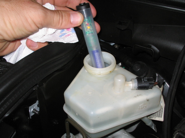

Azt szeretném kérdezni, hogy egy fékfolyadék tesztert házilag ellehet-e készíteni? Valami olyanra gondolok mint ami a képeken látható.
(#) potyo válasza gyula66 hozzászólására (») Szept 1, 2010 /
Ez nedvességtartalmat mér?
(#) gyula66 válasza potyo hozzászólására (») Szept 1, 2010 /
Igen azt.

Gondolom fékfolyadéknál már pár ppm-es víztartalom is problémás lehet. Ezért a kalibrációt új és használt esetleg nedvesített fékfolyadékkal lehetne elvégezni.

Szerintem inkább a polyetilén-glikolban elnyelt víz tartalmát.
Bővebben
Következésképpen mineral javaslata (#789087) nem lenne működőképes.

Igazán nekem ennyire profi műszer nem kellene mint ez: BFT 2000 Elég lenne egy ledes kijelzős.

A kijelzés másodlagos, maga a mérési elv és megvalósítása a kérdéses és a megfelelő pontossághoz úgy tűnik költséges.
