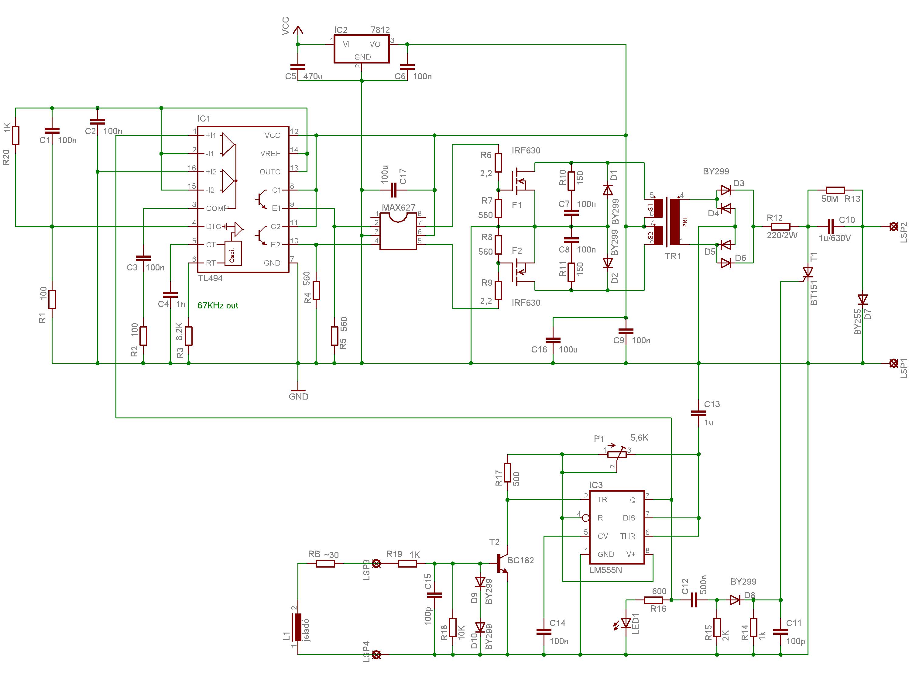

(#) gulyi88 válasza chiefyeager hozzászólására (») Ápr 16, 2007 /
ajánlom az én tuningsimómra kifejlesztett CDI met,
nekem is babszi lendkerék van fenn, egyenlőre töltés nélül, csak akkuról megy (5Ah)
előbb kimotorozok 15 Liter nyálat, mint az akku merüli kezdene..(ha merülne is, akkors se áll meg, csak a fordulatszám nem megy az egekbe...
hazavisz a határból... végső esetben egy 9 voltos elemről is elmegy XD)
kapcsüzemű cucckera tölti a kondit, szal itt a generátormag telítősése nem számít (babszi is forog 10 et minimum )
jaaa hall jeladót most dobd ki a kukába!!!!!(gynege a mágnes hozzá, és túl nagy fordulaton menne ... egyszóval nem bírná, meg szívás van vele állíndóan.. bedöglik, ha olyan kedve van)
induktívnál jobbat nem találsz, nekem is azzal megy
sőtt az induktív elintéz egy kisebb előgyusziállítást is..
hagyományos induktív enegiatárolós gyuszit semmiképp ne csinálj, mer az nem bírja ezt a fordulatot, mellesleg sokat is eszik, 2A minimum (CDI 5,5 700mA körül ehet... gyors, 4cm es ívet húz full feltöltött kondival (320V + CDI trafóval ) )
pár képet találsz itt a vasról XD http://kep.tar.hu/gulyi88/50270666#2
csá
(#) chiefyeager válasza gulyi88 hozzászólására (») Ápr 16, 2007 /
Már nézegettem ezt a kapcsit, látom kicsit módosítottál rajta. Az 555-nek mi a szerepe? Leállítja a kapcsitápot mikor a tirisztor nyitva van?
A FET-ek vezérléséhez feltétlenül kell az a MAX... IC? Nem lehet megoldani tranyókkal?
Viszont a jeladóval gondban leszek, ugyanis eléggé kakk... :no: Ha jól látom a tied is javítva van.
Esetleg ha a HALL IC-t közelebb viszem a lendkerékhez működhet szerintetek?
Ha nem muszály nem használnám a jeladótekercset, mert ugye ebban is vasmag van. Bár azt nem terheljük le tulságosan...
Hogy értetted az előgyújtásállítást?

(#) chiefyeager válasza gulyi88 hozzászólására (») Ápr 17, 2007 /
Hmm, nem értek valamit: az 555 honnan kap tápot?
Valamint nem gond, hogy a kapcsitáp nincs visszacsatolva? Mármint a kimeneti feszültséget így csak a trafó áttételével tudod megváltoztatni. Nem "szalad" meg a töltőfesz? A gyújtókondi előtti 220 ohmos ellenállásnak mi a szerepe? A töltőáramot korlátozza?
Jah még valami: úgy tudom, hogy a 7812-nek kb 1-2 V feszültségkülönbség kell a rendes működéshez. Az akksi névleges feszültsége meg ugye 12V, bár normális akksinál ugye ez akár 13V fölés is mehet üresen. Szóval ez nem gáz?
Bocsi, ha sokat kérdezek...
(#) gulyi88 válasza chiefyeager hozzászólására (») Ápr 17, 2007 /
a képeken még hall jeladós cumóka van ..
sok szopás után induktívra álltam rá
hall ic nem olyan szar ha, nem a TLExxxx sorozatot használod.. nekem volt valami ismeretlen, azzal ment,
de mikor kinyiffant beraktam egy TLE t azt nemsokááig bírta....
555nek pontosan az a szerepe amit mondasz ,
hogy "kikapcsolja" a kapcsitápot amíg a tiri vezet, mer az 220 ohmon R en keresztül beterhelné, az meg csak a feteknek lenne szar... potival lehet állítani a kikapcsolási időt (5 vagy 10 mSec időt lehet asszem belőni, má nemtom)
jeladót énis csináltam:
500-800 menet egy M4 es csavaron 0,2mm huzalból és ennyi (persze csévetest nemárt, a csavar fejét megköszörültem...)
MAXim ic nélül is mehet csak akkor megint nől az ák. fizikai mérete (mintadarabrendeléssel megoldható)
vagy ey IR21xx valami fetmeghajtót is berakhatsz
előgyújtást azt úgy, hogy minnél nagyobb a fordulat annál gyosabb a dfluxus/dt szal ahogy nől a fordulat úgy csúszik előre az elgyújtás, mert még a mágnes csak a tekercs elött van de már van annyi kakaó a tekercsben, hogy a tranyót kinyissa...
ja a gyuszit én fejlesztettem elejétől .. most ez van a gépben és nagyon bírja XD, ezt fogom kisebbre tervezni... (DC/DC részét, a többi marad, 2 oldalas felületszerelt nyákra.. )
lehetett volna egy kókány verziós gyuszit is összerakni, de nem az volt a célom, hogy menjen, hanem, hogy atomjól menjen és megbízható is legyen
pögős géphez semmiképp nem javaslom a hall-t mert fordulatszám növekedésével egyra szarabb jelet ad, ellentétben az induktívval ami egyenesarányban változik
no én tekercses üzemre terveztem.. akkor kellett bele 7812 amúgy most nincs benne, mert akkuval megy
ott nem lesz nagyobb a fesz csak kisebb
a kapcsitápot nem csatoltam vissza (bár volt olyan verzió is de fölösleges.. tény, hogy ha visszalenne, akkor gyorsabban töltené a kondit de így meg megy majdnem full kitöltéssel és a fesz nemszámít, minnél nagyobb annál jobb 1µF / 630V os kondi van benne
(1/2*C*U^2 a kondi energiája) kell a kakaó bele)...
így nekem most 320V dc körülire áll be...
a 220 ohm a töltőáramot korlátozza, meg hát ha nem lenne ott és mégis a tiri vezetési ideje alatt visszajönne a konverterbe a lélek, akkor lehet, hogy beragadna a tiri (I tartó)
wáááh most, hogy mondod télleg el van rajzolva...
555nek a 4,8 lába a tápon van....(kéne legyen)
http://img1.tar.hu/gulyi88/img/29493983.jpg#3
bocs
THX
Köszi a választ.
A jeladóról kérdeznék még ha nem gond: Nem telítődik a vasmag? A meneteket egymás mellé tekerted, vagy mindegy neki? A képeken úgy látom, hogy 4 láb megy bele abba a kis nyákba, ami a jeladón van. Miért? Esetleg nincs róla képed félkész állípotban? A lendkeréktől mért távolságot hogy lőtted be?
A FET-ek meghajtására nem elég a 494-ből kijövő "kakaó"? (Vagy olyan maxim IC-t hol lehet venni? Mert ahol én néztem ott nincs.)
A kapcsitáp kikapcsolási idejét mi alapján állítod be?
Amúgy nekem is az a célöm, hogy egy üzembiztos gyújtást csináljak, és ne csak éppenhogy működőt. Ezért kérdezgetek ennyit. Remélem nem gond.
