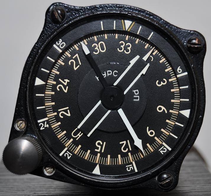

Üdv mindenkinek,egy barátom (MadDog) kérdését idézném!
Sajnos frissen regisztrált,és még nem tud topikot nyitni!

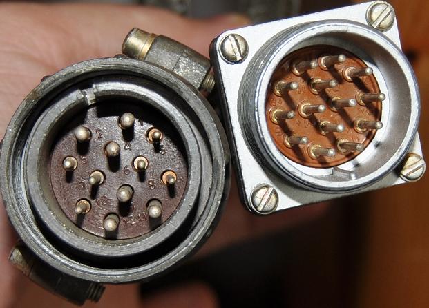

"A következő gondom lenne, tulajdonomba került egy ARK-2 rádióiránytű, helikopterbe, repülőgépekbe használták/ják. Szeretném "életre kelteni" a szerkezetet, de sajnos semmilyen technikai információm nincs róla, és a működéséről. A kérdésem tehát az lenne, hogy hogyan lehetne működésre bírni, nem kell hogy pontosan működjön, csak a mutatóit és a számlapját akarom megmozdítani(nem kézzel). Csatlakozókról sincs semmi információ, hogy melyik mihez csatlakozott…"

(#) MadDog válasza MaTe193 hozzászólására (») Szept 12, 2010 /
Ha jól informálódtam, elvileg rádiójeleket vesz, valóban az irányítótoronytól, illetve egyéb helyekről, tehát valószínűleg egy vevő egysége és antennája lehet, illetve arra van csatlakoztatva. Namost elvileg a fedélzeti feszültség az 27 volt környékén van, én 9voltos elemmel próbálkoztam, az első mutatót bizonyos pontokra fordítja ha bizonyos lábakhoz érintem, de a hátsó számlap sehogy se mozdul meg(pedig kéne), szerintem mivel rádió iránytű így frekvencia alapján állítódik be, lehet erre volna szüksége, de egyrészt fogalmam sincs hogyan kössem rá bármilyen rádióvevőre, másrészt meg ahogy írtad nem akarom kinyírni ha véletlen elcsesznék valamit. Eladni nem szándékozom mivel repülős cuccokat gyűjtök, csak olyan szerencsétlen helyzetbe vagyok, hogy erről szakirodalmam nincs... Se tudásom...

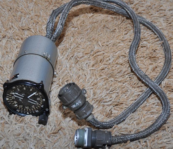

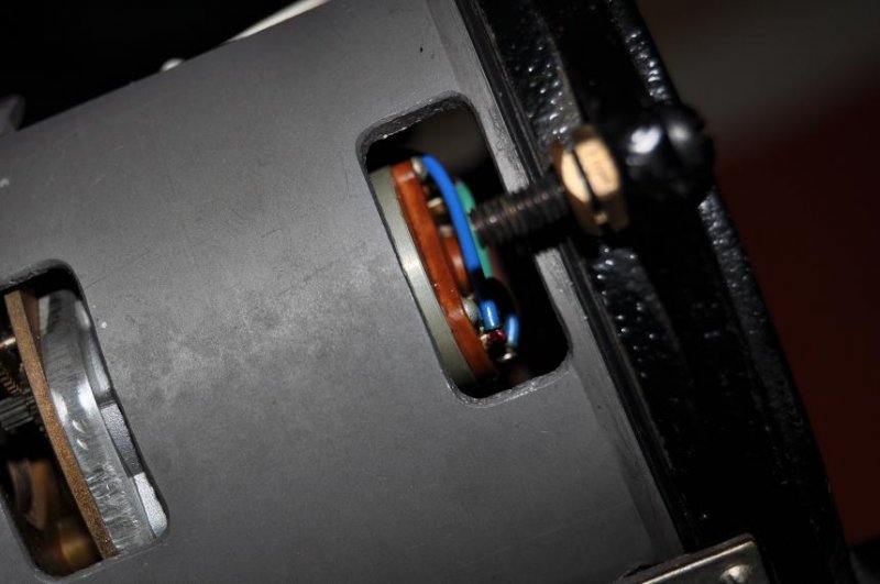

(#) MadDog válasza Medve hozzászólására (») Szept 12, 2010 /
Szétjött, de sajnos nagyon a "beléről" nem tudok képet csinálni, mert nem látok bele rendesen a géppel. A "nagy" szaktudásommal megállapítottam hogy van benne 2 motor ami a számlapot illetve az egyik mutatót mozgatja, ezeknek ha az áttételét mozgatom forognak a mutatók ugyebár, valamint azt látom hogy a motorba megy vagy 5-6 vezeték, de sajnos ezt se látom pontosan mert nem látni rá rendesen... Próbáltam kimérni hogy a csatlakozón megtaláljam a végét, 3-4 helyet meg is találtam, de ennyi.
A motorokat hogy lehetne beüzemelni, hogy legalább körbe tudjam forgatni?
Köszi üdv Ákos

(#) Medve válasza MadDog hozzászólására (») Szept 12, 2010 /
Hány vezeték csatlakozik a motorhoz?
Nem látom sajna 5-6 kb, de ezt próbálom most kideríteni.
Üdv Ákos
Nagyjából-pontosan 4 vezeték megy a motorba, sárga, zöld, rózsaszín és egy kék ami két helyre is be van kötve.
Többet nem látok sajnos.
Üdv Ákos
Így erősen valószínű, hogy léptetőmotor lesz. A Microsoftos "Fly simulator"-ral már meg is tudod hajtani! Egyéb módon való meghajtásáról bővebbet a léptetőmotor topikban.

(#) water hozzászólása Szept 12, 2010 /
A repülőtér végein/közelében elhelyezett HH (450kHz körüli) adótornyok jelét vette ill. irányát jelezte a fedélzeten a pilóta számára, a hozzávaló elektronika és antenna segítségével. Ha működésre bírod gratulálok, egyébként semmi értelme hacsak nem akarsz vele HH adókat keresni.
(#) pucuka válasza MadDog hozzászólására (») Szept 12, 2010 / 1
Ez csak egy VOR vevőberendezés kijelzője szerintem.
Ennek a rendszernek a kijelzője, tartozik hozzá egy fedélzeti vevő is.
(#) pucuka válasza pucuka hozzászólására (») Szept 13, 2010 / 4
Ebben a műszerben nem léptető motor van, hanem egy két (de szerintem inkább egy három) fázisú szinkron motorhoz hasonló szerkezet, amelynek a tengelye a gerjesztő tekercsek 400 Hz -es áramának fáziskülönbségeivel arányos szögelfordulást végez. Ez a tengely mozgatja a kijelző tárcsát.
Végsősoron lehet ebből is motort készíteni, ahogyan egy deprez műszerből is lehet, de mi értelme.

(#) zmol válasza Medve hozzászólására (») Szept 13, 2010 / 1
Pucukának igaza van, szelszinnek hívták azt a "motort" a nyolcvanas években, amikor én repülőgépműszerész szakközépbe jártam. Olyan, mint egy háromfázisú motor, csak nem forog a forgórész. Vagyis inkább kettő motor, mert ezek párban működnek. Az állórészek gerjesztése ugyanaz, mert össze vannak kötve, a két gép forgórésze pedig elektromosan szintén össze van kötve, és azonos (váltó) tápot kap. Ha az egyiket egy adott irányba állítod, akkor az állórészében indukált fesz és áram eljut a másik szelszin álló részébe, ami erők szempontjából akkor hozza egyensúlyba a másik forgórészt, ha az ugyanabba az irányba áll be, ezért így is tesz.
A rossz hír (és remélem, hogy errefelé a rossz hír hozójának nem vétetik feje) az, hogy maga az iránytű a rádiós cuccokkal, meg a forgatható antennával a repülőgép belsejében van, és ez a kijelző csak az antenna tengelyén lévő szelszin adó állását követi. (Legalábbis huszonéve így volt, és ez nem az az iparág, ahol a gagyi miniatürizáció a vezérelv...)
A műszerért egyébként irigyellek, de a mutatókat x Volt hatására kis ráfordítással csak úgy tudod forgatni, ha a szelszint kiszereled, és beteszel a helyére egy lassú klasszikus villanymotort. Akkor viszont a vas már nem egy iránytű része...
