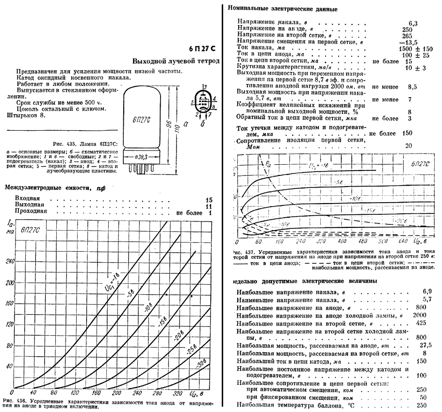

6H9C(cirill) azaz rendesen 6N9SZ csőnek valódi karakterisztikái érdekelnének.

Az erdeti 6N9SZ. Persze az oroszok sokszor még maguknak is hazudtak.

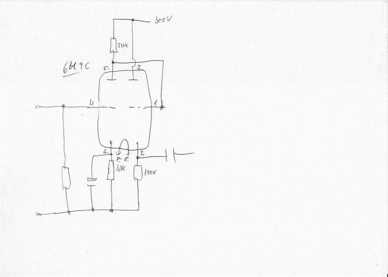

És kezdtem a táp ellenállás csökkentéssel, mert 4,6mA nél 20V essen így a 320V nagyanódból marad 300V a trióda puhatápra. 22k helyett 4k Aztán első trióda munkaellenálláson 50V essen 2,3mA anódáramnál az 22k -t adott, a másik trióda katódot 50V al emelem meg, hogy az anódfesz 25V legyen az szintén 22k Az elsőnél a -2V rács 2,3mA nél kell 870 Ohm körül. Ez már jó?
A rajz szerint a második trióda +200V-os rácsfeszültséget kap. Kellene egy csatolókondenzátor a két csőfél közé.

Rájöttem, hogy aludnom kellene, vagy nem gondol gondol gondolkodni... EZT JÓL BENÉZTEM! Ha beteszek csatolót mennyit rontok a hangon? vajon többet mintha a DC csatolás miatt csak 150V ok lennének a csövek anodjainak...? Ha meg DC akarom megoldani kell 500V os táp a kettőnek egyben, francot kétszerezőzök. Az Ua150V os görbe görbe, azaz triódás hangja van tőle, lehet vissza is kötöm, amit nagy serényen észnélkül átalakítottam ma délután. Mert előtte a 100k 1 anódban, 430k második trióda katódban 1330 Ohm első katód alatt állapot szép hangú volt. és fülre fogom használni is. Egyáltalán érdemes mindenáron a legegyenesebbre tennia munkapontokat? Vagy a fülnek-emberi agynak pont ez a triódás torzítás a természetes, azaz ezért a BARNA hang?
Az előző oldalon betettem egy rajzot a 6N9SZ-nek, annak jónak kell lenni. erősít vagy negyvenszerest, simán kihajtja a 6P3SZ-t. Katódkövető 1,5 mA-en megy, az elég a 6N9SZ-nek hidd el, és nem görbe.
Igen köszi, az enyém amit visszarakok az is elég mert ha a 220k val anódban az első fokozat 40x akkor ha jól saccolom nekem 100k val kb 20x os, az is elég viszont akkor nagyobb anódfesz marad az elsőnek kissebb a katódellenállásom a 2k helyett 1381Ohm azaz nagyobb anódfeszről egyenesebb görbén megy igaz csak 20x os erősítése van, és nem is hajtható ki annyira mint a tiéd mert ugye ott nagyobb az első Ug ... a katódkövetőbe te 100k-t rajzoltál 47k val nekem még pozitív rácselőfesz volt 100k val már tuti jó, és akatódkövető hiába van görbe részen mintha mindig hihetetlen jó átviteli tulajdonságai lennének az erősítés 1 ért cserébe (tranyós multból veszem, de szerintem itt is meghtó-imp ill fokozat).

Most megnéztem az eredeti kapcsolási rajzot (a cikkben), szerintem tökéletesnek kellene lenni úgy.
Amúgy nem értem miért 6SL7/6N9SZ a meghajtás. Kisebb fesszel, jobb linearitással, kisebb meghajtó impedanciával: ECC88/E88CC
