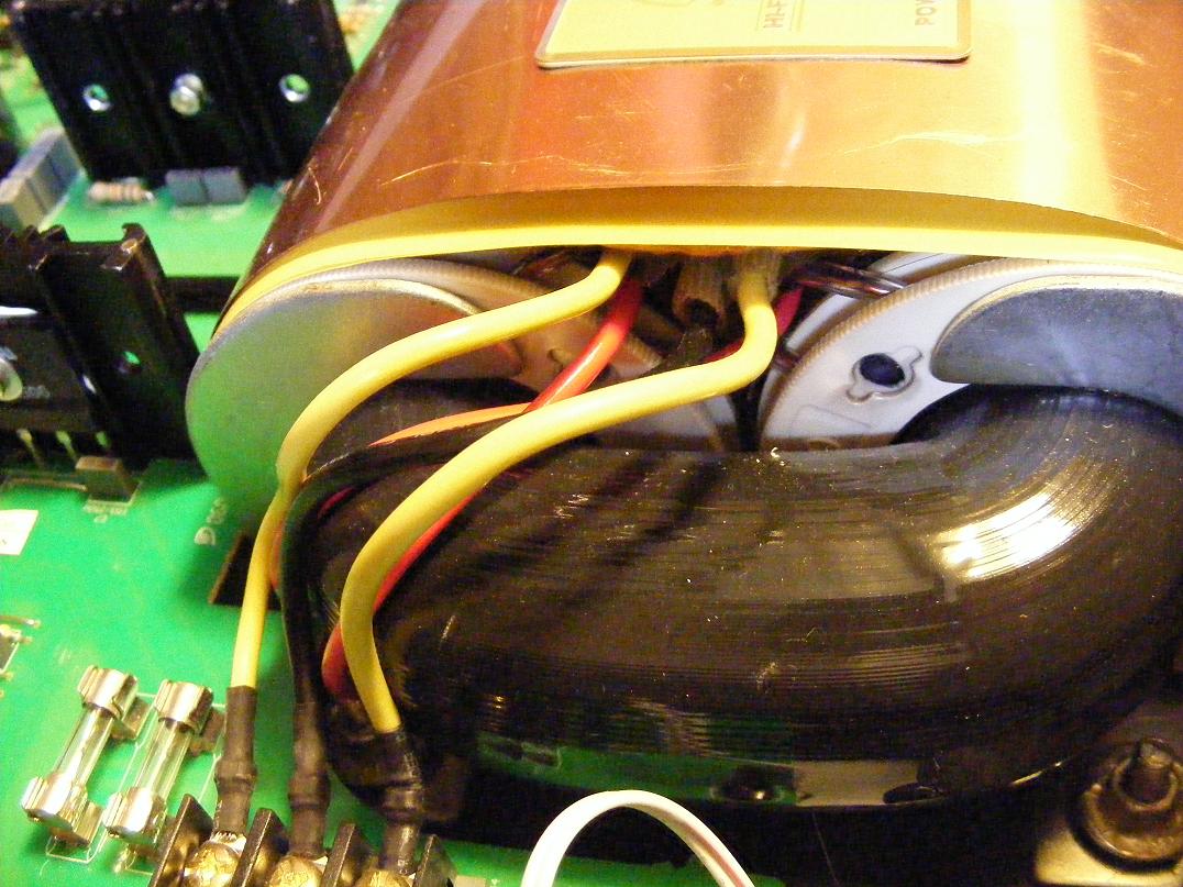

Idézet: „A vasmaggá tekert acélhuzalt hogyan rögzítik” Nem acélhuzalból készítik, hanem ugyanúgy mint a toroidokat, vagy a hiperszileket lemezből tekerik, csak itt a lemez eleje és vége keskenyebb. Nem a legjobb a kép, de a lényeg látható.

Köbzoli szerint (itt) huzalból van. A képed szerint inkább lemez.
Ebben én nem tudok dönteni. De ha sima lemez, akkor nem indokolja semmi, hogy lényegesen jobb legyen mint a toroid. A huzal már érdekesebb, főleg ha valami magas permeabilitású anyagból van.
Szerintem is tekercselt lemez lesz ahogy nézem.
