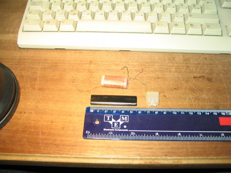

Egy ilyen ferritrudat találtam itthon. Jó lehet ez a DCF-vételére? Ezekkel a VFD csövekkel lehet valamit kezdeni? Talán IV-6-os, vagy IV-3-as lehet a típusa. Sajnos lekopott, és nem nagyon látszik.

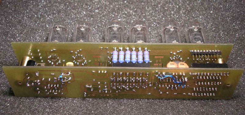

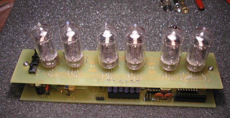

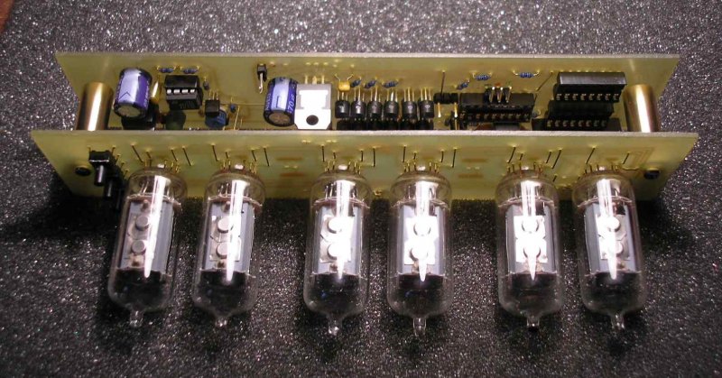

Szép lasan megy a hatcsöves Mule Nixie építése. (Rengeteg az átkötés a kijelző panelen, de még így is jobban szeretem az "egyoldalas" NYÁK áramkörök beültetését.) Ha megvan az újabb f628-as *asm program, azt feltennéd a topikra? Néhány kép a készülő óra állapotáról, de a java még hátra van.

A modul képénél látszik a ferrit , kicsit hosszabb mint a conr*ados, de lapos nem hengeres. Én már szétbombáztam az enyémet , este teszek rá egy FE tranyót meg egy 3V-os zenert aztán majd jelentek. (Hát ha Miskolcon van valami a bótba, még nem biztos hogy mindenütt van )

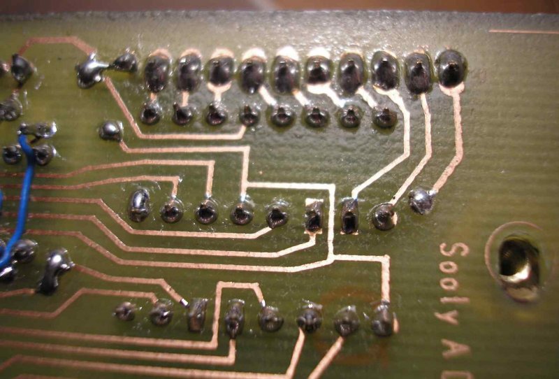

Van egy kis gondom a működéssel, mert csak 3-4 mp-t megy, ekkor 280mA folyik 8.5V-on. Amikor aztán leáll (valamiért), leesik az áram kb 100mA-re, és kialszanak a csövek. Ekkor megnövelem a feszültséget annyira, hogy újra 280mA legyen a felvett áram, de a működés már nem jön létre. Ha ekkor ki/be kapcsolom akkor már 500mA a folyó áram, erősebben világítanak a csövek, de ismét leáll a működés néhány mp. múlva, az áram most is kb. 100mA-re esik le. Keresem a hibát tovább, aztán jelzem ha megvan. A FET hűtése megoldott, csak langyos. (Még nem pontosítottam a H,M,S bekötéseit, ezért elnézést is kérek, később javítom ki a digitek vezérlését.) Egy kis videó a hibáról.

Még nem kötöttem be a nyomógombokat, csak ki van alakítva csatlakozó hozzávezetésekkel. Amikor lekapcsol, már marad is abban az állapotban, nem jön vissza sok percel utána sem. Nincs sehol sem áramkorlát, ezért nem értem egyelőre ezt a viselkedést. Semmi gond, ez a hiba is meg fog oldódni, csak tanulmányozzam jobban át a működése struktúráját.

Az is fura, hogy 3 5 7 9 számol. Látom az ellenállások benne vannak. (Mert ha hosszan nyomod az 1. gombot, ami nem a panel szélén van akkor le kell kapcsolnia a csöveket) Meg kellene nézni szkóppal, hogy mi áll le, az 555 vagy a pic.
(#) janocsi válasza sooty hozzászólására (») Szept 16, 2010 /
Az 555 tovább megy, a puffer 165V-ról felmegy 190V-ra, amikor lekapcsol az óra. A PIC szinte biztos, hogy valamiért leáll, ezt most vizsgálom éppen.
Az lehetséges, hogy a kapcsolóüzemű táp miatt ”bolondul” el a PIC? Nincs még leárnyékolva. Közben kicseréltem egy másik f628(A)-ra, de ugyanaz a helyzet. A katód meghajtó is ki lett cserélve eredeti SN74141-re, de ezzel még rosszabb lett a helyzet, néha csak foltosan jönnek elő karakterek. A 100uH-ist is lecseréltem jobb minőségűre, kevesebb áramnál is stabilabb a nagy puffer tápfesz. Holnap folytatom tovább a méréseket.
(#) sooty válasza janocsi hozzászólására (») Szept 16, 2010 /
A táp árnyékolása szerintem nem igazán számít, az majd maximum a dcf modulra szórhat rá, azért kell esetleg árnyékolni. A pic tápja elvileg független a nagyfesz résztől. Meg kéne mérni nincs e rajta valami brumm vagy nem esik-e le a szintje, mert akkor lehet, hogy a trafó gyenge, amiről az egészet hajtod. Nekem 12V egyenről és 9V váltóról is stabilan megy. Be kellene nagyfesz nélkül kapcsolni és megnézni, akkor is leáll-e a pic. Elvileg minden működik a kijelzőpanel és a nagyfesz nélkül is, ha a 74141 kimenetére teszel ledeket az +5V felé előtétellenállással, vagy szkóppal lehet megnézni, hogy megy-e a katódvezérlés a másik dekóder ic-n meg az anódvezérlést lehet látni, de ott a gnd-felé kell tenni a ledet. Mivel az óra 12:34:00-ről indul biztos, hogy valami nem stimmel, mert a videón látható számok nem csak fel vannak cserélve, hanem olyan szám is világít aminek nem szabadna. Ha pl. a 7,9 körében van zárlat a katódoknál( akár a kijelzős panelon is) lehet, hogy rövidzárba megy a táp, és ezért lelövi a pic-et. (Miért nincs 2-es és 0 a kijelzőn? elvileg az egyenesbe van kötve, nem lehet felcserélni)
(#) sooty válasza sooty hozzászólására (») Szept 16, 2010 /

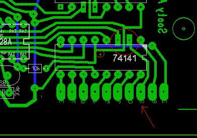

A video alapján úgy tűnik, hogy amikor elszámol 9-ig a 9-es körében van valami zárlat (mert a 9-es kigyulllad egy tized másodpercre), ami lerántja a tápot és leáll a pic.

A gyanumat alátámasztja, hogy a + táp vezetéke pont a 9-es lábánál megy el az sn74141 lábai között

Először is köszönet a sok segítségért. Egyelőre csak méregetem az áramkört. A kijelző Nixie csöveket leellenőriztem, a csatlakozó tüskesoron mérve a katódokat, mindegyik anódellenállásával külön-külön lepróbáltam. Minden számjegy megjelenik rendesen a csöveken, a kapcsolóüzeműről hajtva, Zárlatot eddig sehol nem találtam. Az összes MPSAxx tranzisztort kimértem, ott sem találtam hibát, egyelőre mindegyik tökéletes. Labortápról működtetem, így egyidejűleg látom a felvett áramot és feszültséget is mérve. Később a LED-es verziót vizsgálom meg a 74141 és a 4028 IC kimenetein. Itt lesz a hiba valahol szerintem is. (Néhány felvétel a zárlatosnak vélt áramköri részletről.)
