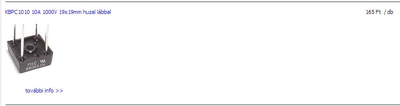

Köszi a válaszokat! Azt nem tudjátok, hogy Alkotó milyen diódahidakat használt az ő kapcsolásában? Ő 4 darabot tervezett bele az áramkörbe. Kell tudnom pontosan, mert most rendelem az alkatrészeket. Üdv: Norbi
Bővebben: Link Ezt nézd meg!
