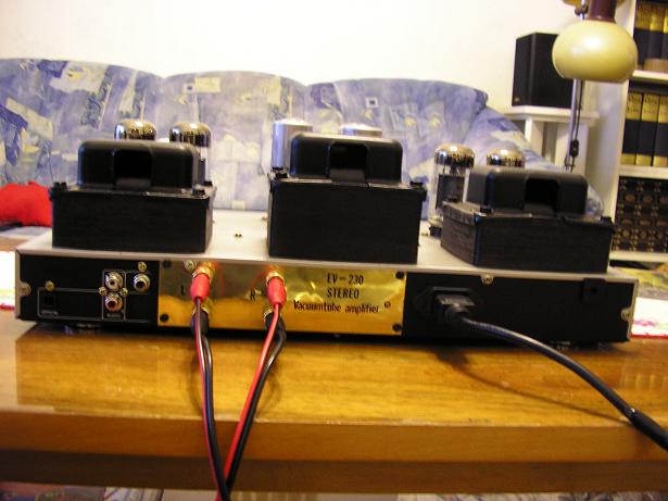

Végigolvastam a hozzászólásokat, és rájöttem ,hogy milyen kár is , hogy nem tanítják már sehol a csöves technikát.. Bár nekem nem kár, mert így monopol helyzetben vagyok pl én, azokkal szemben akiknek halvány lila... De hagyjuk a mocsok üzleties hozzáállást... Nekem sem tanították, de autodidakta módon mégis összeszedtem annyit, hogy most minden zenész a környékről hozzám hordja a szemetét. Még annó a suliban 4.-ben vizsgamunkára sokak ámulására én is egy csöves erősítőt építettem. Az RT évkönyv 95-ös és 96-os számában lévők közül mindet megépítettem(a 10w,20w,40w-osat is)talán ezeken is gyúrtam ki magam csövesből, de egy abszolút kezdőnek talán egy "A" osztályú együtemű építését ajánlanám. Egy MÉH telepen, vagy szeméttelepen minden megtalálható hozzá, csak egy régi ORION vagy VIDEOTON TV-t kell keríteni, és azon már lehet is okosodni. PCL86-os csővel(trióda+végpentóda)kész is a 3w-os tanulóerősítő, a kimenőtrafó is adott, mert ott a gyári, csak persze Táptrafót kell tekerni hozzá... stb Aztán jöhetnek az ellenüteműk, kimenőtrafó tekercselések, nekem pl a vizsgamunkám, a 2x40w-os az tud 2x70w-ot, és hangerőben lenyomott egy 2x100w-os SONY-t(vicces volt). És persze utána jöhet a High End. Itt van némi képanyag a legutóbbi erősítőmről, 2x30w-os , egy rossz DVD dobozába készült, és 5 nap alatt lett kész Napersze a Kimenők gyári Zelmer gitárerősítőből vannak.
