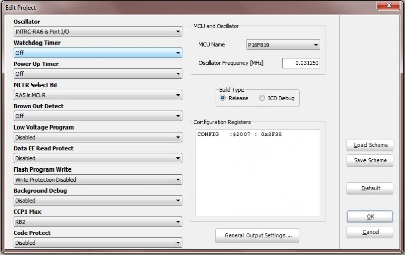

Kipróbáltam úgy is, hogy a Brown Out Detect-et kikapcsoltam de sajnos semmi.
(#) Meggányver válasza Meggányver hozzászólására (») Szept 17, 2010 /
Rosszul írtam, vagyis folyamatosan világít a led nem villog.
Helló!
Tapasztaltam egy furcsa dolgot! Delay_ms(500) -al kb 150 másodpercenként kapcsolgatja a ledet. Ha lecsökkentem az időzítést 1 -re akkor kb 1,5 másodpercenként villog. Ez mitől van? Véletlenül vettem észre, hogy működik a program csak nem helyesen.

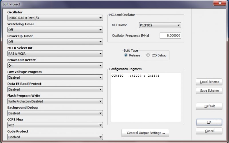

(#) gozi válasza Meggányver hozzászólására (») Szept 17, 2010 /
Ha a belső oszcillátort használod, akkor a program első soraiban be kellene állítanod, hogy mekkora legyen a rezgési frekvenciája. Ezt az OSCCON regiszteren keresztül lehet megtenni (adatlap). Az alaphelyzet, ha minden igaz: 31,25 kHz. Mivel 8 MHz-et állítottál be órajelnek, így a késleltetési idők se fognak stimmelni (jelentősen nőni fognak).
(#) Meggányver válasza gozi hozzászólására (») Szept 17, 2010 /
Köszi a segítséget így már jó lett.

Bekapcsoltam INTCON.GIE bitet sajnos így sem számol.
(#) Meggányver válasza potyo hozzászólására (») Szept 20, 2010 /
Köszi, megoldodott.
Az INTCON.GIE bitet bekapcsoltam és az OSCCON := %01110000 ; -re állítással.

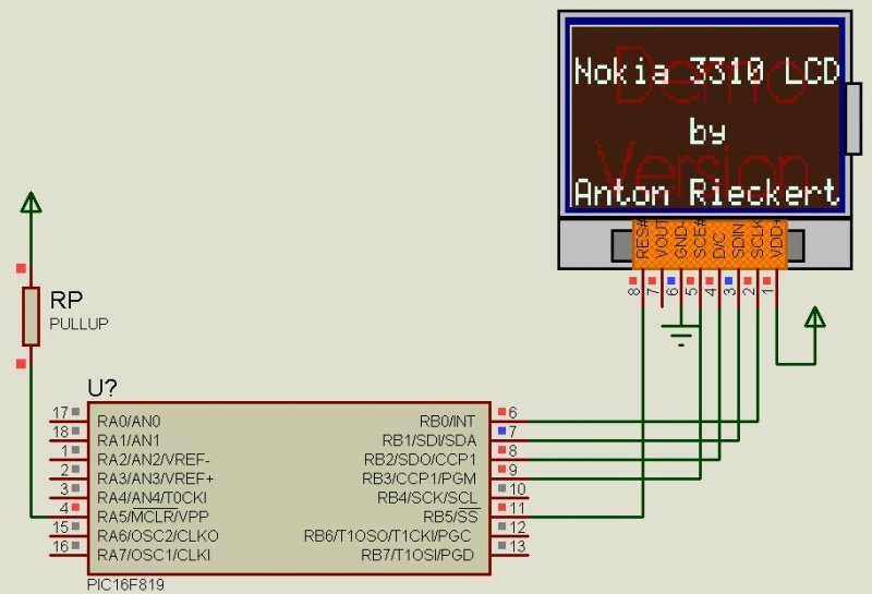

Megint van egy kis problémám. Letöltöttem a Nokia3310 unitot de sajna nem akar lefordulni. A unitban ezt a hibát találja a fordító. 3.80 pro MikroPascalom van.

Megint van valami hiba.
program lcdtest;
Uses NokiaLcd;
Begin
Nok_Init(PortB, 0, 1, 2, 3, 5);
NOK_Clear;
Nok_Out(0,1,'Teszt progi');
End.
Nem a szöveg jelenik meg a kijelzőn hanem egy halom pixel.
És amikor lekapcsolom a feszültséget egy egyenes vonal látszik kb 3 másodpercig.
A feszültség: 3,38V

(#) Fery válasza Meggányver hozzászólására (») Szept 26, 2010 /
A belső oszcillátor használata nem okozhat ilyen problémát. Az tök mindegy, hogy külsőt vagy belsőt használsz.
Valamelyik config regiszterben lesz a kutya elásva. Egy ötletem van így hirtelen, az adatlap 84-ik oldalát nézd át, az adcon 1 regiszter 0-3 bitjének adni kell egy 011-es értéket, akkor állitja digitre a portokat

(#) m.joco válasza Meggányver hozzászólására (») Szept 26, 2010 /
Hello
Van kondenzátor az LCD 6-os és 7-es lába között?
(#) Meggányver válasza m.joco hozzászólására (») Szept 26, 2010 /
Igen van 4,7u.
(#) Ktulu válasza Meggányver hozzászólására (») Szept 26, 2010 /
Valami difi van a verziok kozott. A 8.0-val siman mukodik.
(semmit sem kell inicializalni, AD atalakitok PortA-n vannak, komparator pedig alapbol tiltva)
