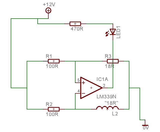

Sziasztok !
valami egyszerű megoldásra lenne szükségem a következőkben , tesztelni kéne egy tekercset ami normálisan 18 ohm ,menetzárlatosan mondjuk 3 ohm ,ezt kéne hogy egy led jelezze
előre is köszönöm !
(#) GLaszlo válasza árpix hozzászólására (») Ápr 23, 2007 / 4
Szerintem a legegyszerűbb, ha csinálsz két ohmos osztót, és a két osztó kimenetét rávezeted egy komparátorra, aminek a kimenetére egy ledet teszel. A komparátor bekötésétől függ, hogy akkor világít a led, ha kisebb az ellenállása, vagy fordítva.

(#) árpix válasza árpix hozzászólására (») Ápr 24, 2007 /
összeraktam egy próbapanelon ,de nemigazán csinál semmit
(#) Sebi válasza árpix hozzászólására (») Ápr 24, 2007 /
Így építsd meg. A referencia ágon feleleges akkora áramot folyatni.

egyébként ezek között mi a különbség ? mármint a komparátorok között .
Semmi különös. Az LM311 az egy db komparátor, a Tied 339 az négyet tartalmaz (a 393 pedig kettőt). Mindegyik open kollektoros, nagyon hasonló paraméterekkel. Használd amid van.

Azért ha komolyabb tesztre vágynál, inkább az induktivitást kellene vizsgálni. Nem tudom mi is az a tekercs, de sztem ha váltóval (akár 50Hz is lehet) táplálnád a hidat és ablakkomparátort használnál - két tűrésértékre belőve, akkor egy biztonságos megy-nem megy készülékhez jutnál. Ohmméréssel néhány menet zárlata nem mutatható ki, az induktivitás értékében elvileg látszik. Persze a kijelzés egy más téma, mert ha a tűrésmező nagyobb, mint a kisebb menetzárlatok által előidézett induktivitás-változás, akkor nem mindent mutat ki.
Ha a tekercs csévéje lyukas (nincs benne vasmag) akkor egy ferritrúdra készített pár 10kHz-es oszcillátorral már egy! menet zárlatát is láthatóvá lehet tenni.

szia ! összeraktam és műxik !
ha a mérendő tekercset nem a negatív ágba hanem a pozitívba szeretném mit cseréljek fel ?
Bemenetcsere.
(#) árpix válasza Sebi hozzászólására (») Ápr 24, 2007 /
igen ezt már kipróbáltam és folyamatosan világít a led
Akkor vmi nem jól van. Egy komparátor kimenete akkor van nullában (LED világít), ha a negatív (invertáló) bemenetén lévő fesz nagyobb a pozitív bemeneten lévőnél. Ha ezekkel az értékekkel be tudtad állítani a fordított kapcsolást, akkor ennek is mennie kell.
igen ,ezen én is csodálkozom ,pedig eredetiben műxik ,így fordítva meg nem
akkor azért világít folyamatosan , a 18 ohmon keresztül persze, hogy nagyobb a fesz mint a pozitív bemenetén , nem ?
Igen. A pozitív bemeneten lévő feszt a trimmerrel be kell állítani úgy, hogy 18V-nál kialudjon. Ezután 18ohm alatti értéknél fog égni.
csak max 13V van ,akkor ez így nem jön össze
fordítva miért jó és így miért nem ?
Látod, nem figyelsz! Elírtam, 18OHM-ot akartam, nem 18V-ot. Tehát amikor rajta van a 18 OHM, akkor állítsd be a trimmerrel hogy ne világítson a LED. Ha nem fogja át a poti, akkor tégy vele sorba még 1k-t.
kipróbáltam így is , nagyon minimális volt a két fesz között a különbség ,kicsit elhalványult a led de nem kapcsolt ki
Fáradok... cseréld meg a potit az ellenállással, azt elfelejtettem...
megnézem
már le tudom tekerni, hogy ne világítson ,viszont ha csökkentem a 18 ohmot nem billen át sötét marad a led
