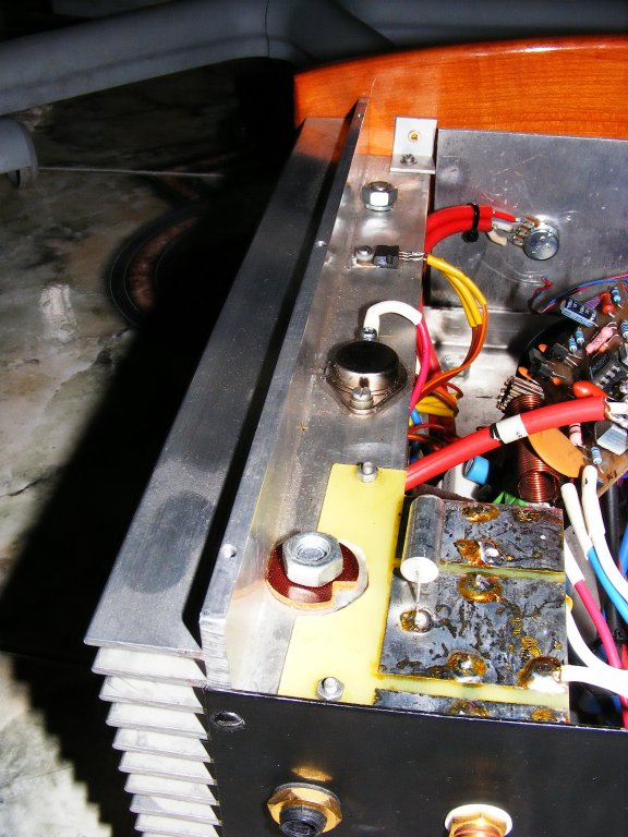

Szeretném magam tervezni Esetleg meg tudnád mondani, hogy mitől gerjedhet? vagy ez így szerinted fog-e gerjedni? És még 1 kérdés. hogy a Q3-Q4 tranyókat próbáltam távolabb tenni a többi alkatrésztől, hogy majd amit alá teszek bordát az férjen el ott kb mekkora helyet érdemes hagyni ettől többet vagy kevesebbet?
(#) bakos13gab válasza storm hozzászólására (») Szept 26, 2010 /
Szeritnem elég lehet. Az alá kerülő borda úgyis csak L profil lehet. Nekem 40*60*4mm-es idomon ülnek, de praktikussági szempontból nem használtam "szendvicset". A tranyók külön vannak és két nyáklemezből készült "konzol" tartja eléjük a panelt. Rövid és sodort bekötővezetékeket használtam.
Itt van egy kép. Kedv hiányában és a csövesek miatt még mindig így néz ki szerencsétlen, de hát ez van.

(#) bakos13gab válasza Moszkvai hozzászólására (») Szept 27, 2010 /
Ez igaz, szóval nem csak L lehet. Véleményem szerint érdemes külön kezelni a végtranyókat, de ez csak egyéni ízlés dolga.
