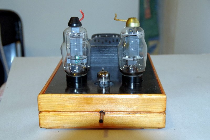

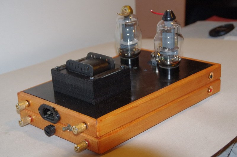

Sziasztok! Készül a 807 SE, lehet rajzokat küldeni vagy ötleteket. A doboz saját készítés, lesz még rajta rézcső is az anód levezetésnek. :yes:

Szép ,de nem látok kimenő trafót az nem lessz benne ?
Szép munka. Csatlakozom CIROKL kollégához. Hol lesznek a kimenők?
A kimenők alul lesznek, kicsik, rádióból bontottak Remélem beválnak, de ha jó lesz az eredmény lehet megépítem jobb kimenőkkel is. Még a szerelés várat magára, ha előbbre lépek az aljáról is teszek fel képeket.

Azért 807-hez valami komolyabb kimenő illene mint a pici rádió kimenő. Ha már eddig eljutottál, adj a dolgokra. Idézet: Hát ilyet amit most mondok nem nagyon szoktam mondani de most ki kell mondjam !„A kimenők alul lesznek, kicsik, rádióból bontottak” Így ebben az esetben fölöslegesen dolgoztál mert a 807 -hez rádiós kimenő az nem hinném hogy elegendő legyen !
Tőled különösen jól esik a dicséret, megnézve a weboldaladat nem semmi amit már alkottál. Ma mindenki látványerősítőt csinál, és ezeknél szerintem az esztétikum nagyon fontos tényező. Persze az sem árt ha jól is szól
Az építési szempontjaim kezdenek kialakulni, de még van mit tanulni. szerintem fontos a csavarmentes szerelés, a be és kimenetek jó elhelyezése, a fa, lemez, cső, egyéb anyagok arányának megfelelő eltalálása és még sok más is. Persze a házilagos módszerek kompromisszumosak. |
