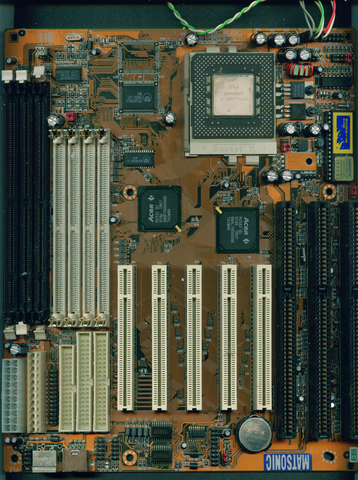

Még olyan kérdésem lenne a géppel kapcsolatban, hogy van rajta USB vezérlő, de nem tudom lábkiosztását mert nem a szokásos 2X4+1 tűs csatlakozó van, hanem attól jóval több.
Próbáltam rákeresni chipkészlet alapján, de egyáltalán nem mentem sokra vele.
Az alaplapon a következő hidak találhatók:
ALi M1531 rendszerbusz
ALi M1533 PCI-ISA híd
ALi M5229 IDE vezérlő
Az alaplapra az van írva hogy ACER. Ez volt az az alaplap amit korábban már tönkrement, és sikerült megjavítani, illetve AT -ról PS2 -re updateltem a billentyűzet csatlakozóját.
Az a baj, hogy mindig vagy drájver detektívbe futok, vagy fantom oldalakba.
(#) didyman válasza _ampervadasz_ hozzászólására (») Okt 7, 2010 /
Saját márkás alaplap Aladdin IV lapkakészlettel, finom . A csatin mérj ki egy 5V és GND pontot (RZ keresővel, ne feszmérővel), és keress az USB-re jellemző két, soros tekercset egymás közelében. Ezeket vezesd ki, ha a D+, D- vonalakat felcseréled, az még nem gond, hamar kiderül.
(#) _ampervadasz_ válasza didyman hozzászólására (») Okt 7, 2010 /
Természetes a márkás alaplap, nem sza.... gurítok.
Ezt már szemrevételezéssel megállapítottam, viszont a maradék tüske engem még érdekelne mire való, mert hát én egy olyan mindent tudni akaró emberke vagyok.
Féléve tudhatom magamnak ezt a deszkát, és ez is megsemmisítésre várt, de megmentettem.
Javítás után azért igen meglepődtem, amikor beléptem a BIOS -ba. Egér támogatás, Grafikus Win 3.11 filing, bárhogyan variálható minden. Akkora a BIOS -nak a Tudása, mint a mai gépemnek a BIOS -a, és abban ráadásul egyáltalán nincsen kurzor, sem grafikus felület.
Egyszóval őrület mibe futottam bele.
(#) coyote55 hozzászólása Okt 7, 2010 /
Ez az alaplap egy kincs, becsüld meg!
Használtam ilyet, AMD K6III+ procival, 128 MB RAM-mal, 3DFX Woodoo3-2000 videokarival, és röccenés nélkül néztem rajta avi filmeket a haverok meg PII procis gépekkel szívtak...
Az USB csatival kapcsolatban viszont nem tudok Neked sajnos segíteni, mert egyszerűen nem volt rá szükségem, sajnálom.
(#) _ampervadasz_ válasza coyote55 hozzászólására (») Okt 7, 2010 /
Köszi a segítséget, becsülöm és becsülni is fogom sokáig.
Jelenleg következőket raktam az alaplap köré:
MMX intel processzor 250Mhz túlhajtva, 3,3V -on.
1db 128MB Szerver SD memórial
ATI Raphics Pro Turbo PCI vidókártya.
1,5GB Seagate vincsi (sajnos haldoklik)
2X1GB Qantum Pioner SG vincsi
CD RW DVD combo optiaki meghajtó.
miro Sound PCM 10 Wave & OPL ISA hangkártya
8029AS PCI hálózati kártya.
Szinte mindegyik alkatrész egy igazi ritkaságnak számít egy gyűjtő életében, a porcit és a hálózati kártyát kivéve.
