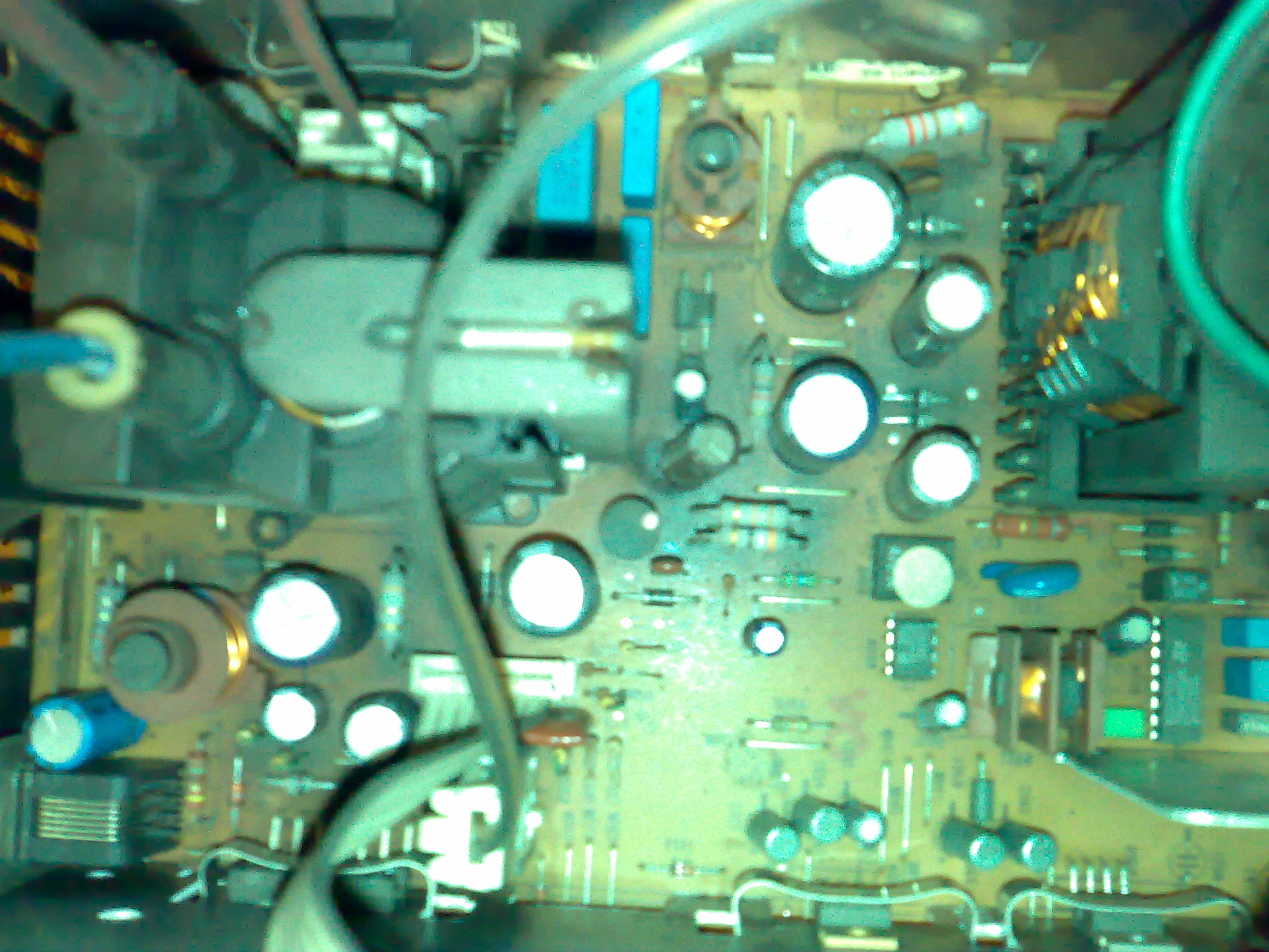

(#) zetyere hozzászólása Okt 11, 2010 /
Szeretnék segítséget kérni egy Nokia model:SP 63 D1 tv-vel kapcsolatban. A készülék szinte tökéletesen működik leszámítva hogy a nagyfesz tekercs szelénje pici ívet húz a panelra. Szinte alig látni. Csak sötétben vettem észre mert felfigyeltem egy nyöszörgő hangra. Le szabad testelni a szelént? Akkor megszűnik. A képen középen amennyire látszik a kondi mellet kormolódik. üdv Ottó

(#) kovacspista válasza zetyere hozzászólására (») Okt 11, 2010 /
Hát ebből a trafóbol nem lenne szabad kijönni semminek.
Esetleg akkor szokott ilyen lenni, ha a nagyfesz vagy a fókusz nem jól érintkezik, vagy a kivezetés kissé ki van csúszva. Még meglehet nézni a sor tápját , nem e sok és
az okozza , esetleg. De ha ebből ívet húz és egyépként minden rendben van, akkor megy ameddig megy. Ha lyukat találsz a trafón , akkor tisztítás után ragaszt be
FBS-el.
(#) zetyere válasza kovacspista hozzászólására (») Okt 11, 2010 /
Átnézem az érintkezéseket.Köszönöm a tippet.üdv Ottó
