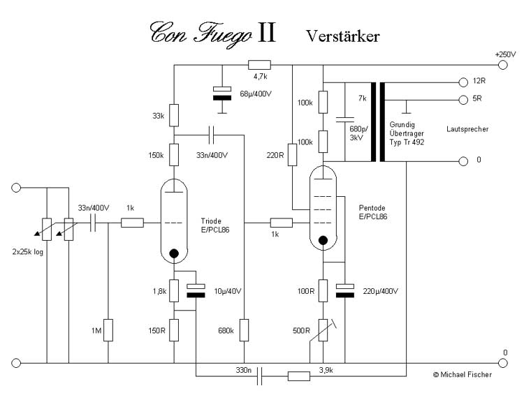

Közzéteszem a kapcsolást amin most kisérletezem. Még a pontos beállítás hátra van. Bátran mondjatok véleményeket. A tápfeszek A: 230V; B:215V; C:200V

6P3S-E rács elé tegyek gerjedésgátlót? mert már 6 féleképp volt, és a legutolsó golyafészek szerelés esetén sem gerjedt, az SRPP be sem tette, azaz sehova, mégsem gerjedt.
Foglalatra közvetlenül minél rövidebb alkatrészlábakkal fogom légszerelni, max egy nyákforrpontsor lesz a csőfoglalatok mellett és a teliföld, mert teljesen kibontottam mindent tegnap éjjel. Ujraépítem az egészet korrektebbül, de nem nyák on...csak egy SRPP és egy SE 6P3S-E ennek meg a 5db ellenállásnak minek nyák, a hosszú vezetősávokkal? 2W sima fémréteg indukciószegény ellenállások jó megoldás? A fémes hang ami Sturbinál is volt lehet olyan mint amivel én küzdöttem amikor megvettem a "kész" 6P3S SE-t? Az SRPP úszkálása is okozott volna titokzatós itt jól szól ott nem dolgot...mert a hálozat (eon) on lévő dolgok nagyon átjönnek, ne ma gyors zavarok, hanem ezek a lassú lengések, feszültségváltozások, lehet stabilizált táp kellene...
Ha nem gerjed , akkor valóban nem kell , rövid vezetékezés jó megoldás .

Ezt fejlesztettem ki hasraütés mérés hasraütés mérés módszerrel, most lebontottam és megépítem rendesen, jobb is lett mint a másik 2 kapcsirajzom ahol sima fesz erősítő majd katódkövetőbe van kötve.
Vajon Sturbi mester 6n8s re ajánlott 6p3s-e kapcsolása jobban szólhat ennél az aktív mukaellenállásosnál is... Sturbi leírod mit csinál a jobboldali trióda az ajánlott, többször linkelt kapcsolásodban? Az a rózsaszín paca amérési pont a fentebb leírt mászkálásra. Tetróda nélkül is mászik. |
