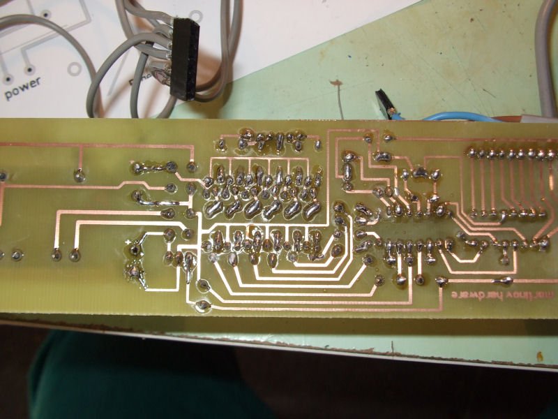

Van egy problémám... Megépítettem a Tom025-féle Nixie órát. Szuperül működött, de nem sikerült túl minőségire a nyák. Egy napon az egyik forrasztás elengedett, meg akartam forrasztani, de elfelejtettem kihúzni...volt csillagszórás. Gyakorlatilag az egész bazár kukába került, a csövek kivételével. Most újraépítettem. Szép, már fotózott nyák, elméletileg hibátlan forrasztások, de mégsem működik rendesen. Bekapcsolom és 5-20percig rendesen számolja az időt, bár néha furán vibrálnak a számok, de semmi egyéb. Aztán egyszerűen megdermed az idő. Gondolom a PIC nem fagyhatott le, mert csövek multiplexelése megy, de képes órákig is ugyanannyit mutatni. Mi lehet a baja??? Melegedésre is gondoltam, de ha csak akár fél másodpercre kihúzom és visszadugom akkor ismét jó pár percig. A program is hibátlan, több másik órámban is ugyanez a program fut ugyanolyan uC-n, és azok évek óta jól mennek. Felraktam pár képet, hátha segít!
Ha valaki járt már így, vagy sejti mi lehet a baj annak nagyon megköszönöm a segítséget!

- 100 nF a pic és a 74141 táp és föld lábainál be vannak ültetve?
- A bemenő feszültség elég nagy, minden esetben > 8V. A szűrőkondenzátor jó ? A melegedéstől a 7805 nem csökkenti a kimenő feszültségét?
- A gombok felhúzó ellenállásai jól érintkeznek?

-100nF egy darab van a kapcsolásban, a 7805 kimenetét köti össze a GND-vel, az előző verzióban és az eredeti rajzon sem volt több, lehet, hogy csak véletlen volt jó?
-A 7805-re ahányszor rámértem mindig halálpontosan 5V volt +-0,01V, és bár nem mértem, de megfogdostam, enyhén volt langyos hosszútávon is.
-A gombok felhúzóját még leellenőrzöm, de ha azokkal lenne gond akkor időnként lépne "önállóan" is órát/percet, ilyet nem csinál, csak megáll...
Egyelőre akkor rakok be két 100nF-et és leellenőrzöm a felhúzókat, biztos ami biztos...

Üdv! Azt próbáltad, hogy a beállítógombokkal előrelépteted az órát? Akkor hamarabb kifagy?

Szega! Többször is beállítottam mióta elkészült, de az állítgatás nem osztott-szorzott a helyzeten. Valami nagyon alattomos baja van.

Ez a leállás olyan mintha valamilyen számláló nem jutna el egy bizonyos értékig, tehát az óra nem tudja, hogy eltelt az 1 másodperc ezért végtelen ciklusba kerül. (Gondolom a pic meg a quartz az eredeti terv szerinti?). Nekem volt a Mule óránál és a Word clock-nál is problémám az égető config bitjeivel is az is hülye hibát csinált és először úgy tűnt mintha hardveres lenne, aztán kiderült, hogy a beégetésnél került bele hiba, illetve a hiba csak nálam nem jelentkezett, az utánépítőknél meg igen.

Érdekes amit mondasz, a tünetek alátámasztják. Véletlenül van otthon egy felesleges másik 16f628a, abba is beégettem a programot, kicseréltem, de semmi változás. Viszont mostanában szórakozom HD44780-as kijelzővel egy 16f871-essel és az is furán leáll váratlan időpontokban... Lehet kontakthibás a protoboardom??? Gondolom az eredeti PICkit2 nem lehet félig rossz!? Legalábbis ha hibásan írna akkor a verify dobna valami hibaüzenetet, de ilyet nem csinál. Tehát maradt a board, a hibás kontakt miatt rosszul égeti be programot...gondolom, nincs több ötletem.

Ugyanez a program megy a bináris órában is, nincs egy működő példányod, amibe át lehetne tenni a pic-et, ha abban se megy valószínű, hogy a beégetés a hibás.

Vagy a már két éve hibátlanul működő bináris órámból átrakom a kontrollert a nixie-be, ha meg nem is oldja a problémát, legalább egy lehetőséget kizár... Már csak az a baj, hogy a hétvégéig várnom kell a próbával, mert a bináris nálam van, a nixie pedig a szüleimnél a volt gyerekszobámban.
