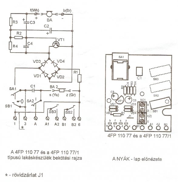

Most költöztem egy albérletbe ahol kaptam egy új kaputelefon készüléket. Szeretném felszerelni a telefont, viszont 1 érpár jön be és a telefonba A,1,3,6 opciók vannak.Ajtócsengő nincs. próbáltam a 3-6-ot oda vissza, de sajnos nem értem el sikert.Ha felvettem a kagylót alap állapotban berreget. Ha leraktam elhallgatott, viszont a kapun sem a kóddal, sem a csöngetés nem ment. A rendszer típusa: EVKT-100 A készülékem: Tesla 4 FP Válaszaitokat előre is köszönöm!
Szia! Ez úgy tűnik elsőre, hogy nem jön össze. A codefon az digitális alapból, a tesla pedig teljesen analóg. Bár van közé illesztő, de annak az ára kb. 5-6 digit lakáskészülék ára. Igaz több lakást is kiszolgál. Nézz be egy két szomszédba, ha ott codefon készülék van akkor nincs bent az illesztő. Bár a leírt jelenség alapján ez tisztán digitális. Ha nincs készülék, vagy nem jó, akkor a nyitás sem megy. (Bár ez a funkció tiltható)

A proel kaputelefonok csengéséről szeretnék kérdezni. Fent a lakásban a fali készülékben,rámértem a csatlakozókra.A központ felől érkező vezetéken kb 7,7V mértem.Az ajtó csengőtől pedig 15V érkezik. Megpróbáltam csengésre bírni a telefont egy külső táppal(15-17V) de csak pattan egyett a hangszóró! Kérdésem hogy a trillázó hangott a központ generálja,és rá van kötve az ajtó csengő gombokra? Hogy tudnám egy külső táppal ua a hangot generálni mintha kint nyomná valaki a csengőt? Köszi üdv
Lenne egy fura ötletem. Nálunk őszintén szólva elég rossz a lakás kialakítása. A kaputelefon kint van az előszobában, és a belső szobákból nem lehet hallani ha csengetnek. Szerintetek megvalósítható a következő ötlet: Vennék egy vezeték nélküli csengőt, aminek a vevő(csengő) része menne a szobába a nyomógombos adó része pedig a kaputelefon mellé. A kaputelefon hangszórójáról vennék jelet, ami egy tranzisztort működtetne. Ha szól a hangszóró jelet kap a tranzisztor ami áthidalja a vez. nélküli csengő nyomógombját ezzel jelet adva a szobában a vevő egységnek. Lerajzoltam kb. mire gondoltam és csatolom a kaputelefon kapcs. rajzát.
A jelet inkább a hármas-hatos lábról vedd le, és egy optóval, ez azért jó mert elő szokott fordulni, hogy hozzá értő emberek bele ügyeskednek a rendszerbe egy 230Vos csengőt. Valamint be tudod lőni egy soros ellenállással, hogy csak a csengetésre szóljon, és beszéd közben ne. Valamikor csináltam pár hasonlót, és ez vált be a leginkább, simán tranyóval elég bizonytalan volt. A nagyon régi mkt rendszereknél a hatos az egyértelműen pozitív, az újabbaknál erősítője válogatja.
